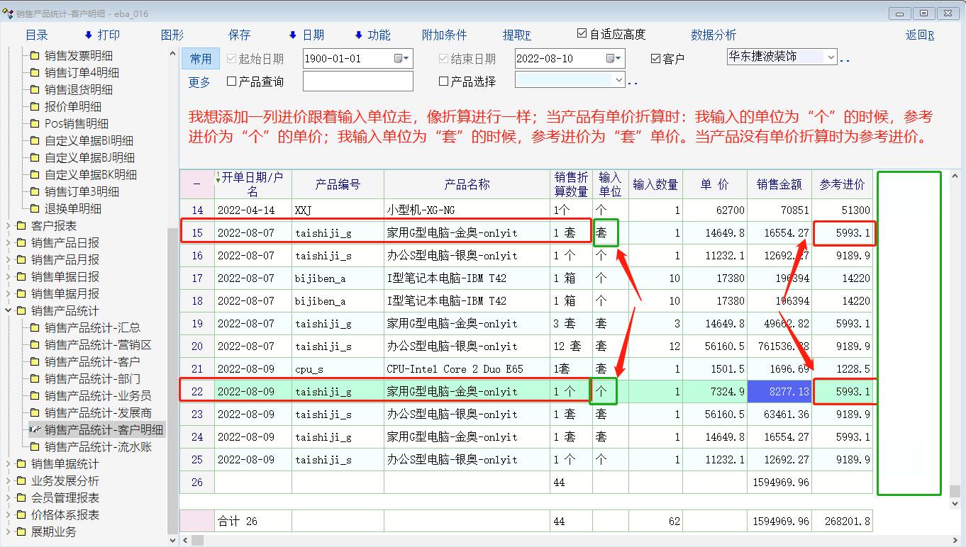

当我基本信息里输入进价与售价信息后想要求计价折算单位自动折算为1:1的比例,如果有需要折算自己手动去里面改,为什么要这样子呢,比如在采购流水报表里面,有想要的折算数与单位,没有折算进这一项,但这项可以用脚本在里面显示出来,
  别外还有个问题,当参考进价 有变动的时候这个计价折算不会跟 着自动变动;要到里面去确定一下才会有更新

#2»发布于2022-08-02 21:42
脚本获取折算单价的公式变更一下,用脚本获取折算系数*最新参考进价即可

#3»发布于2022-08-05 20:58
请贴个脚本试试,这个有难度呀
发贴数  612
#4»发布于2022-08-06 12:26
想要实现什么样的效果,你要做一个效果图出来,仅凭描述怎么给你贴脚本

#5»发布于2022-08-09 10:13
意思如下图,麻烦看看
#6»发布于2022-08-10 12:51
增加一列,设置为 折算率*参考进价

#7»发布于2022-08-13 09:41
老师:这一例你能不能添加上去,并集成到销售单据按F8那个历史价格信息里面

#8»发布于2022-08-13 10:49
你把希望增加的地方具体列出来,我们可以考虑后面增加上去。

#9»发布于2022-08-14 09:56
我暂时只用到进销存,要添加地方有两个处,第一个在销售报表:销售报表---销售产品统计---(客户明细、流水帐);销售报表---销售单据明细。 第二个在销售类单据:销售单据:按F8查看历史价格窗口里的“历史记录”窗口、“销售记录”窗口,添加了这个里面的“切换单位”就没有什么用了,可以去掉;这个看进价信息更直观。

#10»发布于2022-08-16 22:54
不错的想法,在下个版本中将加以实现。
