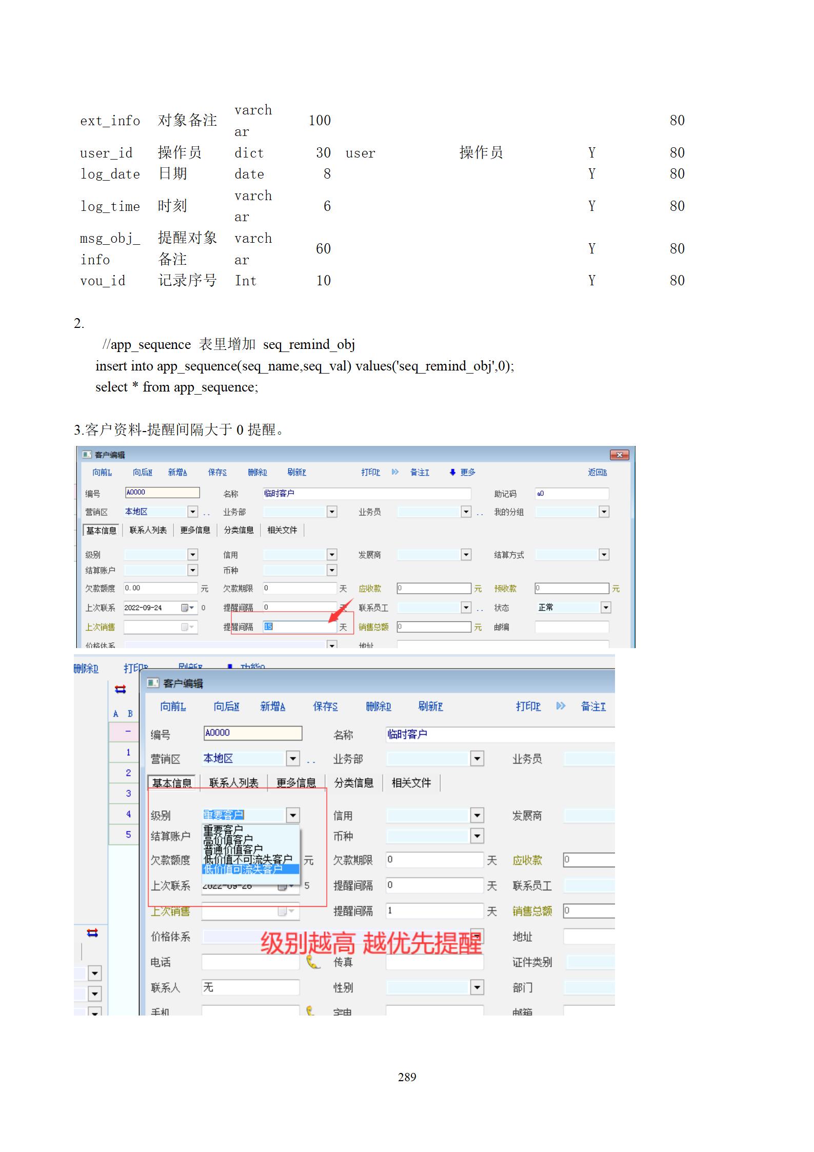

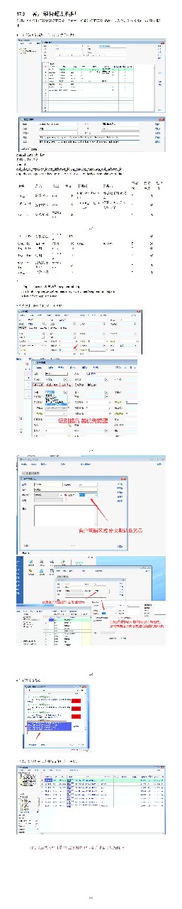

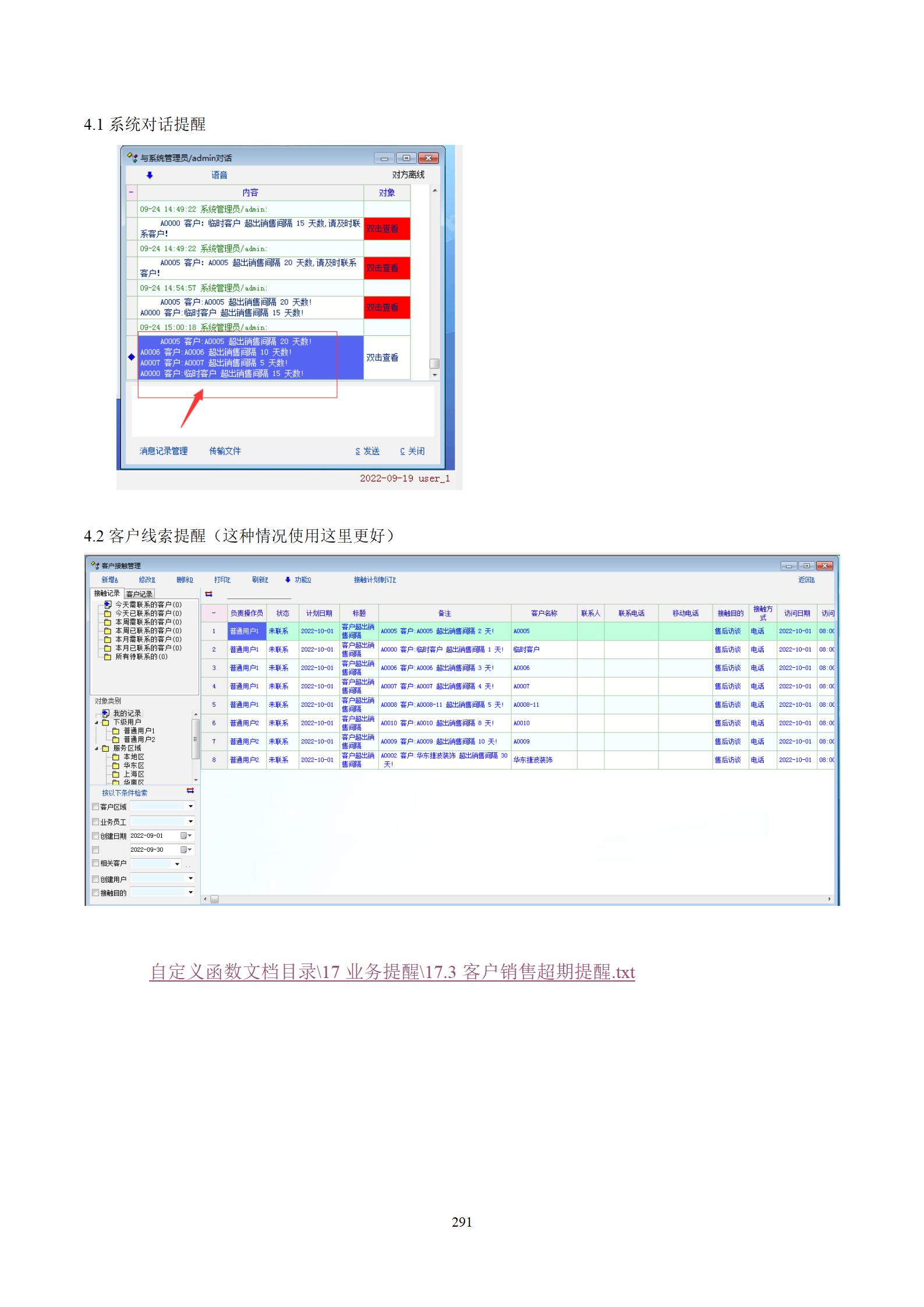

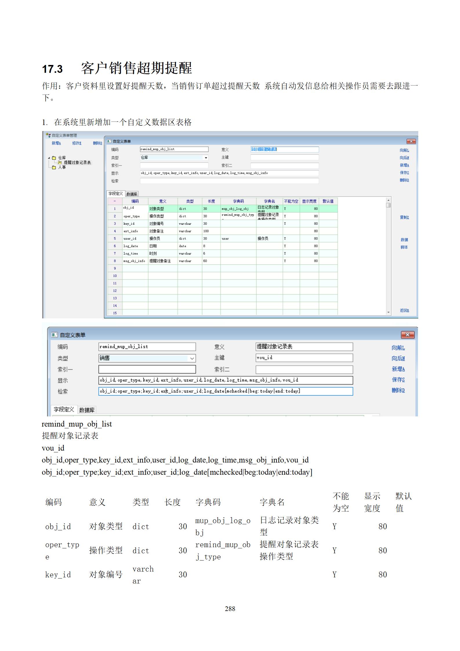

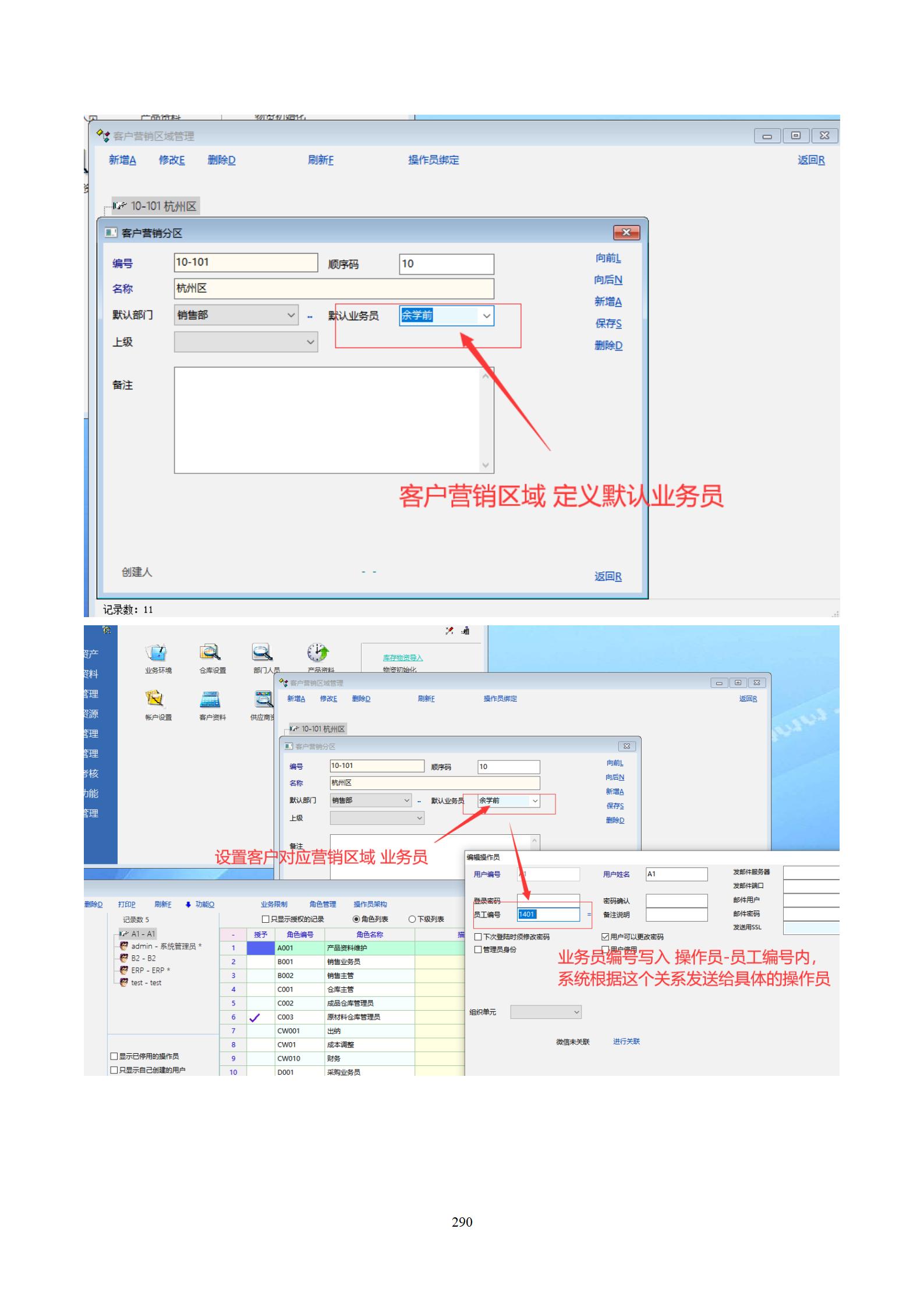

#1»发布于2022-10-02 12:37
客户比较多时,对超过一定天数没有销售订单记录客户让业务员回访。结合客户联系模块使用效果更好。
附件(登录后才可下载):2210021237_17.txt  说明: 原文件:17.3客户销售超期提醒.txt   大小:13101 Byte

#9»发布于2023-02-11 19:58
int row_number_id(int select_area_id,string sort_ext,string item_row_ext)  //数据区分组标识行号:参数:目标数据编号,排序列集合,分组列集合(注意最3列数据分组)
