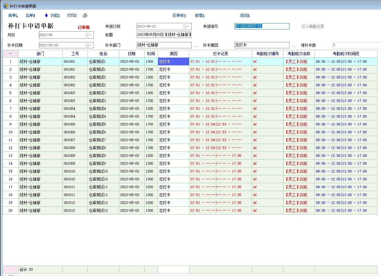

之前有用户提出【补打卡申请单据】增加导入功能,以便可以批量做补打卡申请,为使部门文员更加简单的做补打卡申请单据,在请官方更新【grid_copy_row】脚本之后,可以使用脚本提取缺勤记录后自动按照缺勤时间来增加新的记录,
经过测试,员工当日缺勤3次可以生成3条补卡明细并自动赋值3个缺勤时间到【时间】列,基本能满足日常打卡4次的补卡需求了,员工当日缺勤4次-6次的算法建模比较费脑,就暂时不去考虑了,
脚本思路:
一. 启用表头基本属性扩展4个,【补卡日期】,【补卡部门】,【补卡原因】,【待补卡数】

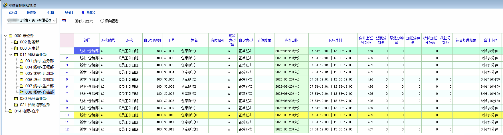

1. 【补卡日期】和【补卡部门】是必选项,作为提取条件从考勤日账明细提取缺勤明细
2. 【补卡原因】为非必选项,用来作为批量填充明细【原因】列,【默认设置明细【原因】不能为空,有空列的不能保存和送审,可以根据需要自行关闭】
3. 【待补卡数】作为【grid_copy_row】函数的目标行号变量,用来自动添加补卡明细,当【待补卡数】为0后才判断为补卡申请完成,可以送审单据了
二.脚本创建表头控件【引入缺勤记录】,用来根据【补卡日期】和【补卡部门】提取缺勤记录
1.在【新增单据】时,默认【当日】为【单据日期】,默认【昨日】为【补卡日期】,默认【操作员所属部门】为【补卡部门】
三.用脚本新建4个列【打卡记录】,【考勤班次编号】,【考勤班次名称】,【考勤班次时间段】,这4个列的数据在重新打开单据检查或审核时会刷新显示【目前单据不支持添加明细扩展列和显示自定义列,只能用脚本添加】
1.【打卡记录】用来显示考勤日账的打卡明细,便于直观的显示缺勤时间段
2.【考勤班次编号】,【考勤班次名称】,【考勤班次时间段】仅用来参考
四.根据考勤班次的5个上下班时间段,用脚本批量新建6组各5个列【上班1-5】,【下班1-5】,【上班次数1-5】,【下班次数1-5】,【标准上班时间1-5】,【标准下班时间1-5】,这30个列默认全部隐藏,用来作为计算缺勤次数和时间的建模参数
1.从【考勤日账】提取过来的打卡时间组合赋值到【打卡记录】并分别转换为【10】之后赋值到【上班1-5】和【下班1-5】结合【标准上下班时间】用【grid_copy_row】函数来计算缺勤次数的参数
2.根据【考勤日账】的【考勤班次】来提取【考勤班次的5组上下班时间】赋值到标准上班时间1-5】和【标准下班时间1-5】,结合【上下班1-5】用【grid_copy_row】函数来作为【时间】列赋值的参数
3.根据【考勤班次时间段】数据分别转为【10】之后赋值到【上下班次数1-5】,结合【上下班1-5】用【grid_copy_row】函数来作为【时间】列赋值的参数
五.员工当日考勤缺勤次数超过3次,【grid_copy_row】脚本函数执行后会在明细中间产生【空白行】,所以需要在【引入缺勤记录】执行完之后用函数来隐藏【空白行】

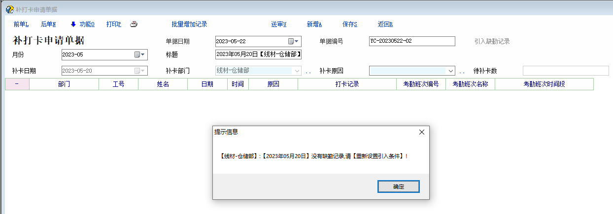

六.在一个单据会自动按【补卡日期】和【补卡部门】生成完整的补卡明细,所以在重复做相同【补卡日期】和【补卡部门】的补卡明细时,会自动弹出提示并删除重复的数据,最后锁定【引入缺勤记录】控件,必须再次执行【新增单据】操作选择其他【补卡日期】或【补卡部门】

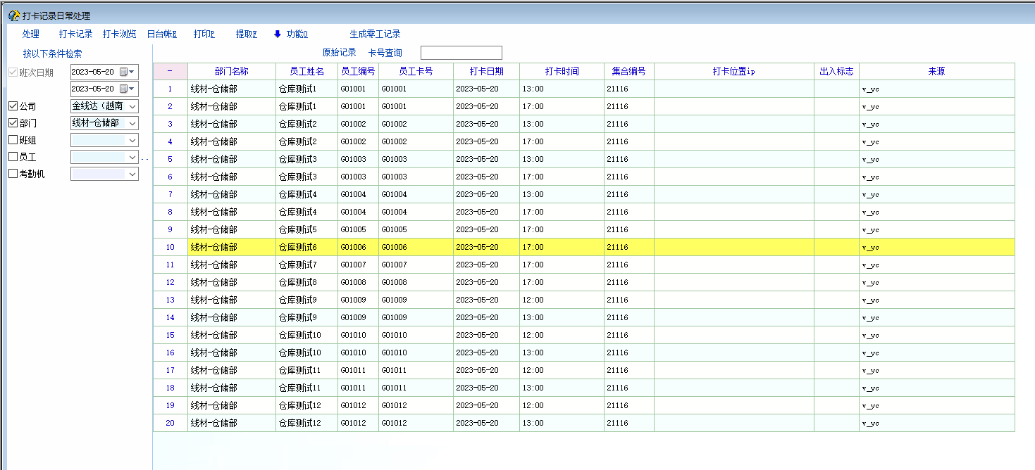

 请使用最新版本【20230517】测试,【grid_copy_row】函数从这个版本开始才有。【补打卡申请单据】审核之后,在考勤数据处理界面就能提取出来了
欢迎各位用户在使用中提出改善意见或建议,谢谢!

   if(dept_id != '' && count == '0')
    msg('【'+dept_name+'】:【'+fmt_date(class_date,'yyyy年mm月dd日')+'】没有缺勤记录,请【重新设置引入条件】!')
    gui_hide("timer_list_r") //隐藏【删除缺勤记录数据】控件
    gui_hide("timer_item") //隐藏【自动添加补卡时间】控件
    gui_enable("date_Ext1") //允许点击【补卡日期】控件
    gui_enable("ext_Ext2") //允许点击【补卡部门】控件

    }if(db_res(21) != ''){
     grid_set_v("MG_Item","endtime4",i+1,'10');
     vend4 = grid_get_v("MG_Item","endtime4",i+1,);
    }if(db_res(22) != ''){
     grid_set_v("MG_Item","begtime5",i+1,'10');
     vbeg5 = grid_get_v("MG_Item","begtime5",i+1,);
    }if(db_res(23) != ''){
     grid_set_v("MG_Item","endtime5",i+1,'10');
     vend5 = grid_get_v("MG_Item","endtime5",i+1,);
    if(db_res(14) != '' && db_res(2) == ''){on1='--:--'
    }if(db_res(14) != '' && db_res(2) != ''){
    on1=fmt_date(db_res(2),"hh:mi")
    grid_set_v("MG_Item","on01",i,'10');
    von1 = grid_get_v("MG_Item","on01",i,);
    grid_set_cell_color("MG_Item",'on01',i,32768);
    }if(db_res(15) != '' && db_res(3) == ''){
    off1= '--:--'
    }if(db_res(15) != '' && db_res(3) != ''){
    off1=fmt_date(db_res(3),"hh:mi")
    grid_set_v("MG_Item","off01",i,'10');
    grid_set_cell_color("MG_Item",'off01',i,32768);
    voff1 = grid_get_v("MG_Item","off01",i,);
    }if(db_res(16) != '' && db_res(4) == ''){
    on2='--:--'
    }if(db_res(16) != '' && db_res(4) != ''){
    on2=fmt_date(db_res(4),"hh:mi")
    grid_set_v("MG_Item","on02",i,'10');
    grid_set_cell_color("MG_Item",'on02',i,32768);
    von2 = grid_get_v("MG_Item","on02",i,);
    }if(db_res(17) != '' && db_res(5) == ''){
    off2='--:--'
    }if(db_res(17) != '' && db_res(5) != ''){
    off2=fmt_date(db_res(5),"hh:mi")
    grid_set_v("MG_Item","off02",i,'10');
    grid_set_cell_color("MG_Item",'off02',i,32768);
    voff2 = grid_get_v("MG_Item","off02",i,);
    }if(db_res(18) != '' && db_res(6) == ''){
    on3='--:--'
    }if(db_res(18) != '' && db_res(6) != ''){
    on3=fmt_date(db_res(6),"hh:mi")
    grid_set_v("MG_Item","on03",i,'10');
    grid_set_cell_color("MG_Item",'on03',i,32768);
    von3 = grid_get_v("MG_Item","on03",i,);
    }if(db_res(19) != '' && db_res(7) == ''){
    off3='--:--'
    }if(db_res(19) != '' && db_res(7) != ''){
    off3=fmt_date(db_res(7),"hh:mi")
    grid_set_v("MG_Item","off03",i,'10');
    grid_set_cell_color("MG_Item",'off03',i,32768);
    voff3 = grid_get_v("MG_Item","off03",i,);
    }if(db_res(20) != '' && db_res(8) == ''){
    on4='--:--'
    }if(db_res(20) != '' && db_res(8) != ''){
    on4=fmt_date(db_res(8),"hh:mi")
    grid_set_v("MG_Item","on04",i,'10');
    grid_set_cell_color("MG_Item",'on04',i,32768);
    von4 = grid_get_v("MG_Item","on04",i,);
    }if(db_res(21) !='' && db_res(9) == ''){
    off4='--:--'
    }if(db_res(21) != '' && db_res(9) != ''){
    off4=fmt_date(db_res(9),"hh:mi")
    grid_set_v("MG_Item","off04",i,'10');
    grid_set_cell_color("MG_Item",'off04',i,32768);
    voff4 = grid_get_v("MG_Item","off04",i,);
    }if(db_res(22) != '' && db_res(10) == ''){
    on5='--:--'
    }if(db_res(22) != '' && db_res(10) != ''){
    on5=fmt_date(db_res(10),"hh:mi")
    grid_set_v("MG_Item","on05",i,'10');
    grid_set_cell_color("MG_Item",'on05',i,32768);
    von5 = grid_get_v("MG_Item","on05",i,);
    }if(db_res(23) != '' && db_res(11) == ''){
    off5='--:--'
    }if(db_res(23) != '' && db_res(11) != ''){
    off5=fmt_date(db_res(11),"hh:mi")
    grid_set_v("MG_Item","off05",i,'10');
    grid_set_cell_color("MG_Item",'off05',i,32768);
    voff5 = grid_get_v("MG_Item","off05",i,);
    }if(db_res(14)!=''&&db_res(15)!=''&&db_res(16)==''&&db_res(17)==''){
    grid_set_v("MG_Item","Punch_record",i,on1+' - '+off1);
    grid_set_v("MG_Item","classitem",i,mbeg1+' - '+mend1);
    }if(db_res(16)!=''&&db_res(17)!=''&&db_res(18)==''&&db_res(19)==''){
    grid_set_v("MG_Item","Punch_record",i,on1+' - '+off1+'|'+on2+' - '+off2);
    grid_set_v("MG_Item","classitem",i,mbeg1+' - '+mend1+'|'+mbeg2+' - '+mend2);
    }if(db_res(18)!=''&&db_res(19)!=''&&db_res(20)==''&&db_res(21)==''){
    grid_set_v("MG_Item","Punch_record",i,on1+' - '+off1+'|'+on2+' - '+off2+'|'+on3+' - '+off3);
    grid_set_v("MG_Item","classitem",i,mbeg1+' - '+mend1+'|'+mbeg2+' - '+mend2+'|'+mbeg3+' - '+mend3);
    }if(db_res(20)!=''&&db_res(21)!=''&&db_res(22)==''&&db_res(23)==''){
    grid_set_v("MG_Item","Punch_record",i,on1+' - '+off1+'|'+on2+' - '+off2+'|'+on3+' - '+off3+'|'+on4+' - '+off4);
    grid_set_v("MG_Item","classitem",i,mbeg1+' - '+mend1+'|'+mbeg2+' - '+mend2+'|'+mbeg3+' - '+mend3+'|'+mbeg4+' - '+mend4);
    grid_set_v("MG_Item","Punch_record",i,on1+' - '+off1+'|'+on2+' - '+off2+'|'+on3+' - '+off3+'|'+on4+' - '+off4+'|'+on5+' - '+off5);
    grid_set_v("MG_Item","classitem",i,mbeg1+' - '+mend1+'|'+mbeg2+' - '+mend2+'|'+mbeg3+' - '+mend3+'|'+mbeg4+' - '+mend4+'|'+mbeg5+' - '+mend5);
   }; for(j=1;j<6;j++);
    grid_hide_col("MG_Item",'on0'+j);
    grid_hide_col("MG_Item",'off0'+j);
    grid_hide_col("MG_Item",'begtime'+j);
    grid_hide_col("MG_Item",'endtime'+j);
    grid_hide_col("MG_Item",'beg'+j);
    grid_hide_col("MG_Item",'end'+j);
int func_show()
  int x,y,w,h;
  x=gui_get_x("SpeedButton_Return") //【单据日期】横向坐标
  y=gui_get_y("SpeedButton_Return") //【单据日期】控件纵向坐标
  w=gui_get_w("SpeedButton_Return") //【单据日期】控件宽度
  h=gui_get_h("SpeedButton_Return") //【单据日期】控件高度
  gui_create_speedbutton("ScrollBox_Base","timer_list",x*3+30,y,w+20,h,"引入缺勤记录","call_csp.voucher.YC.提取补卡日期缺勤记录");
  gui_set_font_color('timer_list',0x0000ff);
  gui_set_hint ("timer_list", '提取【补卡日期】和【补卡部门】的缺勤记录,此控件为灰色不可点击时,请新增单据重新做单!');
  gui_create_speedbutton("ScrollBox_Base","timer_list_r",x*3+w+60,y,w+35,h,"删除缺勤记录数据","call_csp.voucher.YC.删除缺勤记录数据");
  gui_set_font_color('timer_list_r',0x0000ff);
  gui_set_hint ("timer_list_r", '删除已引入的缺勤记录数据');
  gui_create_speedbutton("ScrollBox_Base","timer_item",x*3+w*2+105,y,w+35,h,"自动添加补卡时间","call_csp.voucher.YC.自动添加补卡时间");
  gui_set_font_color('timer_item',0x0000ff);
  gui_set_hint ("timer_item", '根据【缺勤次数】自动【添加明细行】并匹配【标准考勤时间】到【时间】列');
  gui_set_hint ("SpeedButton_Save", '单据要保存2次之后才允许送审!');
  gui_show("timer_list_r") //显示【删除考勤记录数据】控件
  if(v_voucher_id != '0')
   刷新补卡日期缺勤明细()
   grid_filter_hide("MG_Item","工号==''");//隐藏【grid_copy_row】函数产生的空白行
int cell_change()
  //change_col,change_col_id,change_row_id
int obj_change()
  if(change_obj ==  "ext_Ext3" )
    int i,grid_rows;
    string addcauseid,addcausename;
    grid_rows = grid_find('MG_Item','emp_id','');
    addcauseid = gui_get_val("ext_Ext3")
    addcausename = gui_get_text("ext_Ext3")
    for(i=1;i<grid_rows;i++)
      grid_set_v('MG_Item','add_cause_id',i,addcauseid);
      grid_set_v('MG_Item','add_cause_name',i,addcausename);
  //change_obj
int init_row()
int adjust_row()
int func_before_print()
  //can_print=1;
int func_before_save()
 if(gui_get_val("DateTimePicker_Voucher_Date") > get_cur_date_std())
   msg('单据日期超过当前日期,保存失败,请检查!');
   can_save = 0;
    int i,grid_rows,rb,rc,rd;
    db_run("select count(*) from timer_mark_v_item where voucher_id='"+v_voucher_id+"'")
    rb = grid_find('MG_Item','mark_time','');
    rc = grid_rows-grid_find('MG_Item','mark_time','');
    rd = grid_rows-grid_find('MG_Item','add_cause_name','');
    gui_set_val("edit_Ext4",rc)
    grid_rows = grid_rows-1
    if(rb == '1')
     msg('没有补卡明细,禁止保存!');
     can_save = 0;
    if(rc != '0' && rb != '1')
     自动添加补卡时间()
     }if(grid_rows == db_res(0) && rc == '0' && rd == '0' && rb != '1'){
     msg('【补卡申请】完成,可以送审单据了!')
     grid_sort("MG_Item",'emp_id,mark_time');
//按照【工号】,【日期】,【时间】检查已做的申请单,避免重复做单
 if(v_voucher_id == '0')
  string sql,empid,empname,markdate,marktime,voucherid,deptname;
  int i,j,rc,count;
  grid_color_clear("MG_Item")
  markdate = gui_get_val("date_Ext1")
  deptname = gui_get_text("ext_Ext2")
  rc = grid_find("MG_Item","emp_id","");
  for(i=1;i<rc;i++);
   //dbg(v_voucher_id)
   empid = grid_get_v("MG_Item","emp_id",i);
   empname = grid_get_v("MG_Item","emp_name",i);
   marktime = grid_get_v("MG_Item","mark_time",i);
   db_run("select voucher_id from timer_mark_v_item where emp_id='" + empid + "'and mark_date='" + markdate + "' and mark_time='" + marktime + "'")
    if(db_res(0) != '')
     grid_del_row('MG_Item',i);
     i--;
     msg('【'+deptname+'】:【'+empid+'】:【'+empname+'】:【'+fmt_date(markdate,'yyyy年mm月dd日')+'】:【'+fmt_date(marktime,'hh:mi')+'】已申请补卡,重复申请记录【自动删除中】!');
     can_save = 0;
     }if(grid_find("MG_Item","emp_id","") == '1'){
     gui_trigger_click("timer_list_r");
  //can_save=1;
int func_before_check()
  //can_check=1;
int func_after_save()
int func_after_check()
int func_after_print()
int func_before_oper()
 if(oper_type() == 'ask_check')
   msg('单据还没有保存,请保存单据后再送审!')
   can_oper=0
  if(db_res(0) == grid_rows)
   msg('单据没有保存2次,请保存单据后再送审!')
   can_oper=0
    view_voucher_by_no(v_voucher_no)
  if(v_voucher_id !='0' && rb != '1' && rc != '0' && rd != '0' && db_res(0) == grid_rows)
   msg('还有【'+rc+'】行的【时间】列和【'+rd+'】行的【原因】列为空,请再保存单据一次并补齐【原因】列数据后再【送审】单据!')
   can_oper=0
  if(rb != '1' && rc != '0' && rd == '0')
   msg('还有【'+rc+'】行的【时间】列为空,请再保存单据一次后再【送审】单据')
   can_oper=0
  if(v_voucher_id !='0' && rc == '0' && rd != '0' && rb != '1')
   msg('还有【'+rd+'】行的【原因】列为空,请补齐【原因】列数据后再【送审】单据!')
   can_oper=0
  //oper_type=save,check,check_r,finish,finish_r,delete,giveup,ask_check,ask_check_r,checked_update;
  //can_oper=1;
int func_after_oper()
  //oper_type=save,check,check_r,finish,finish_r,delete,giveup,ask_check,ask_check_r,checked_update,duplicate;
int main()

单据审核完成,会同步数据到打卡记录,在考勤数据处理这里提取出来重新处理一次,考勤日账就正常了,没有缺勤记录了,再做一次补打卡申请就会弹出提示了
