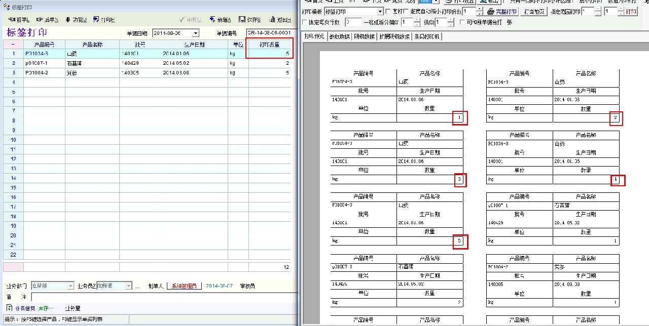

onlyit oit自身也带有标签打印功能,在商品基础资料的选项里面。但这个标签打印功能比较弱,
比如不能直观的加入和调用批号、生产日期等可变信息、不能记录哪些产品打印了多少张标签,
累计打印了多少张,于是有了自己弄一个标签打印的单据想法。
经过多次尝试和测试,有了下面这个打印脚本:
********************【update 1:8月28日终于实现不用拆分而直接一行打两张标签的方法了】*****************
********************【update 2:9月05日修复当总标签数量为奇数时最后一张不打印的问题。】***************

操作步骤:
1、业务环境里面启用一张仓库类自定义单据
2、在单据的显示定制里面去掉不需要的列,只保留产品编号、名称、批号、生产日期、单位、数量这几列
3、将以上脚本写入到打印模板里的脚本编写框内保存

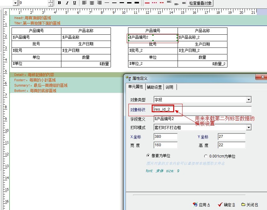

4、定制打印格式如附图【update 1:设定用于承载第二列标签的模板如图】
这个脚本还有改善的空间,还望高手门指点!

#6»发布于2014-08-28 21:00
的确比较复杂,不拆分的话得设左右两个用来承载打印数据的格式,然后用脚本来动态赋值给这两个用来承载打印内容的格式。
