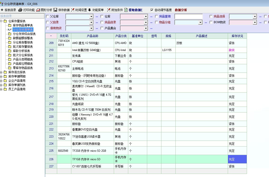

#2»发布于2014-11-08 20:10
感谢无锡-流浪老师的脚本代码
本代码适合用于批发行业给经销商客户的报价,便于给客户知道库存状况,而又不会泄露自己的库存数量信息
上一张效果图
