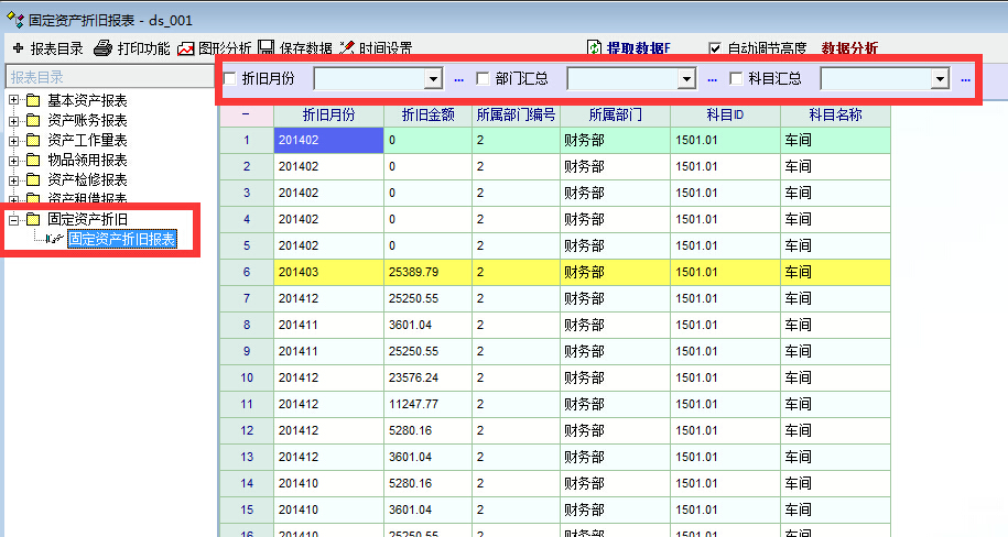

其实这个是有瑕疵的,只要勾选部门汇总或科目汇总即可查询,完全可以不要后面的部门选择框框和科目选择框框。这点需要跟meng总
体建议增加一个纯粹的逻辑勾选控件。
自定义报表分为两个部分:
第一部分是在配制管理->数据脚本里面建立一个扩展查询:
查询脚本如下:
int func_def_lmt()
  dt_define('cycle','select cycle_id,cycle_id  from asset_cycle');
  def_lmt_dict('lmt_dict_id','折旧月份','cycle');
  dt_define('dept','select max(a.dept_id) as deptid,b.dept_name from asset_dept_apart a left join app_dept b on a.dept_id = b.dept_id group by dept_name');
  def_lmt_dict('lmt_dept_yesno','部门汇总','dept');
  dt_define('subid','select max(a.subject_id) as subid,b.name from asset_dept_apart a left join evm_subject b on a.subject_id = b.subject_id group by name');
  def_lmt_dict('lmt_subid_yesno','科目汇总','subid');
  def_lmt_set_val('lmt_yes_no',"yes");
int func_init_lmt_val()
int func_def_field()
  db_set_field_count(6);
  db_set_field_info(0,'dict_id',"折旧月份",100);
  db_set_field_info(1,'code',"折旧金额",80);
  db_set_field_info(2,'dept_id',"所属部门编号",80);
  db_set_field_info(3,'name',"所属部门",100);
  db_set_field_info(4,'sub_id',"科目ID",100);
  db_set_field_info(5,'sub_name',"科目名称",100);

第二部分是在固定资产报表里面的功能菜单-》报表分组脚本定义里面添加如下脚本:
int init()
  rep_add_group("固定资产折旧");
 // rep_add_rep("hello","Eba_007","客户报表1");
  rep_add_csp_rep("固定资产折旧","ds_001","固定资产折旧报表");
最终结果如图脚本还有很多优化的地方,还请高手们不吝赐教。
