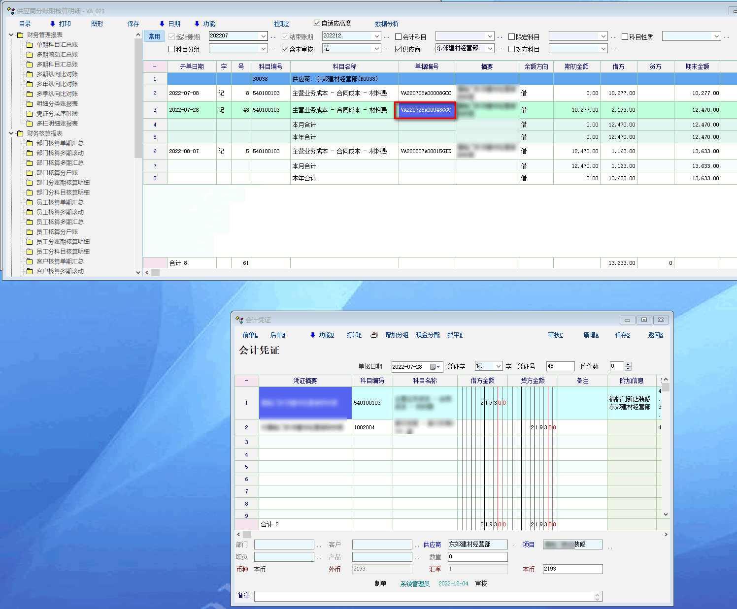

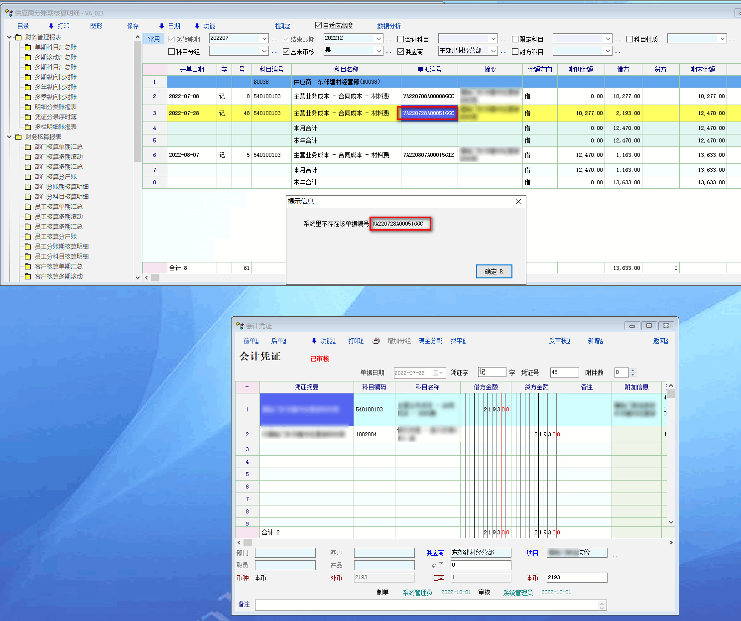

凭证报表-供应商分账期核算明细,提取供应商对应账期的凭证后,双击某条记录提示“系统里不存在该单据编号 VA220728A00051GGC”
如果在账簿查询里面,找到并把该凭证反审核,重新保存一次,在报表里可以看到单据编号自动变更为 “VA220728A00048GGC”,此时双击可以正常打开对应凭证。
遇到好多个凭证都是如此,想请教下为什么会出现这个问题,能否批量修复?

这个问题应该处理过了,你可以升级到最新版本试试。

升级到最新的版本oit_setup_20221012.rar ,关于系统显示 Other Windows build 9200(),还是存在这个问题?是否已有的数据是不会自动修复的?

最新版本是20221231
