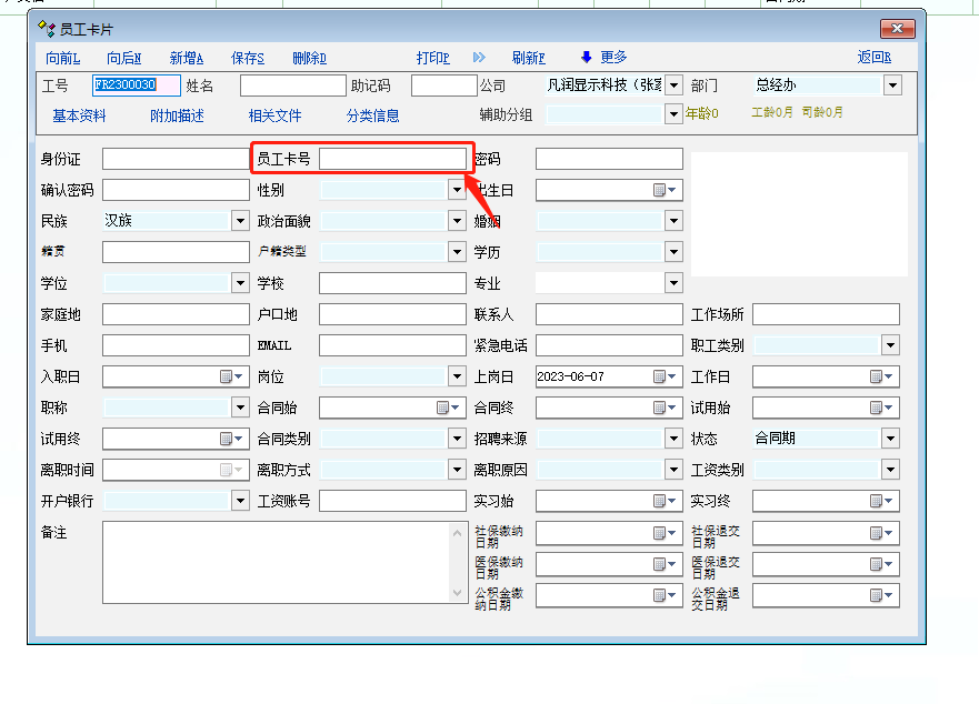

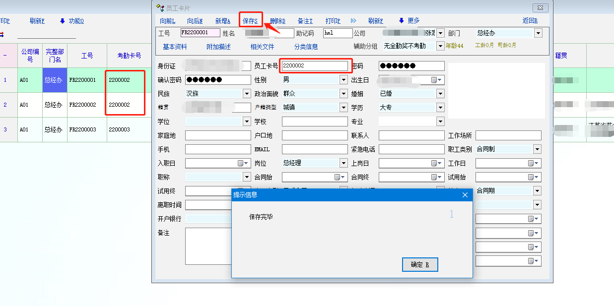

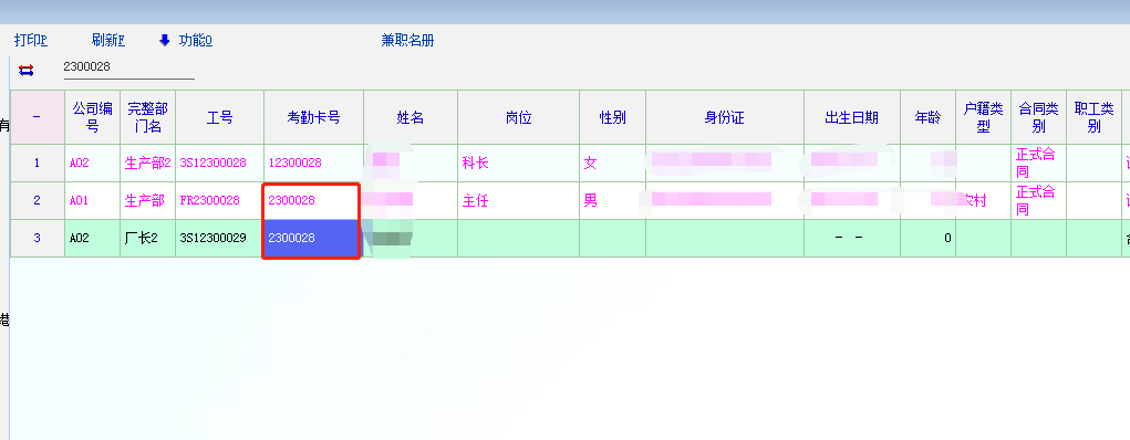

希望在做新员工录入时员工卡号如果有重复,系统可以加以判断并且弹框提醒一下,已达到防呆效果、、、、、、
员工卡号重复
需要加个提醒

#2»发布于2023-06-07 14:53

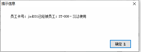

请升级到最新版本20230607,最新版本已有重复提示
发贴数  612
#3»发布于2023-06-07 14:55

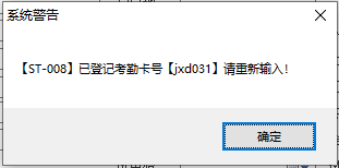

或者使用脚本提示
int obj_change()
 if(change_obj ==  "Edit_Emp_Card_No")
  string cardno;
  cardno = gui_get_val("Edit_Emp_Card_No");
  db_run("select emp_id from emp where emp_card_no='"+ cardno +"'");
  if(db_res(0) != '')
   warn('【'+db_res(0)+'】已登记考勤卡号【'+cardno+'】请重新输入!')
   gui_set_val("Edit_Emp_Card_No",'')
  return 0;
  //msg('obj change');
  //change_obj

#4»发布于2023-06-14 13:15

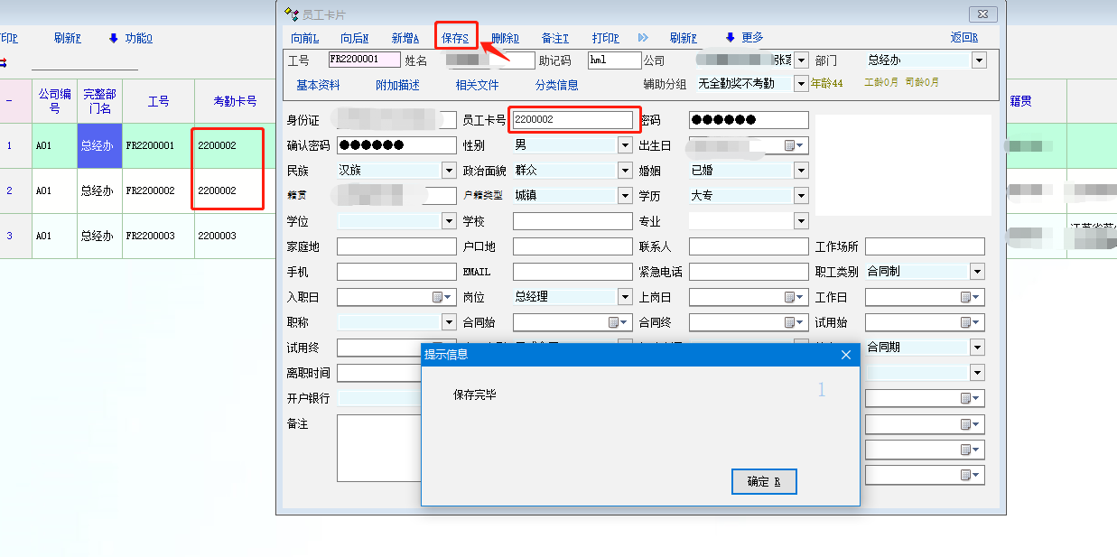

你说的这个系统防呆提醒在修改完员工卡号的时候点保存是不会提示的,只能在下一次打开员工资料界面的时候才能提醒,这个还是有弊端的,最好是在点击保存的时候系统可以检索一下数据库中是否有重复的员工卡号,如果有重复的程序直接返回不进行插入的数据库的动作!!!这样才能完全避免重复的发生
        于 2023-06-14 13:15 被 gonghongsheng 修改
发贴数  612
#5»发布于2023-06-14 13:18
把脚本放到保存时执行的段落就可以了
gonghongsheng  [个人空间]
注册  2019-11-05
发贴数  22
#6»发布于2023-06-14 16:15
OK,已经用这个脚本处理了,非常感谢!!!!
