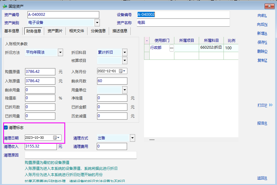

固定资产模块,在变更管理中清理之后,并不会同步资产卡片,并且继续折旧时仍会计提折旧,这与实际情况不符。正常情况下,资产清理之后不应该继续折旧的,我直接在卡片中把“清理标志”勾选,仍旧会继续折旧。

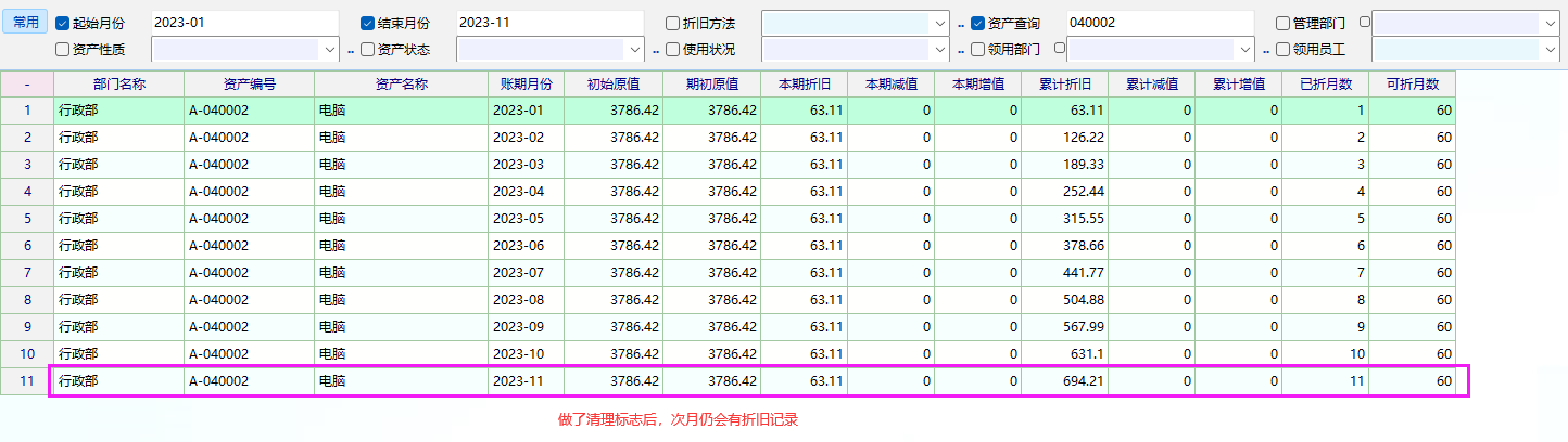

#4»发布于2023-10-30 16:15
另外,参数调整后,再查询折旧报表,最后一个月的金额不正确。

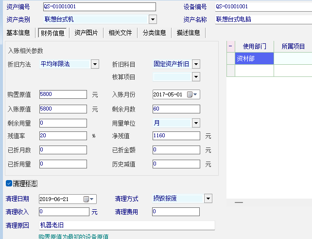

变更管理记得是资产做了财务信息新增或修改就自动生成变更记录的,并不会同步资产卡片,想不继续折旧的话应在卡片中把“清理标志”勾选并选择清理日期才对,否则系统也不知道你什么时候清理的,是吧
反正俺的是没有出现类似的问题
俺是如图片一样操作的

#6»发布于2023-10-31 08:35
清理标志和清理日期都有,但是报表显示次月折旧仍有金额

#7»发布于2023-10-31 08:41
勾选清理标志,次月仍会计提折旧;把折旧方法设置为“不计提折旧”,则在报表里连历史折旧信息也查不到了。

#10»发布于2023-11-02 11:30
我直接在变更管理里做了一个清理的记录,但是清理后次月折旧报表显示仍然会计提折旧,不过资产卡片的折旧信息里没有。

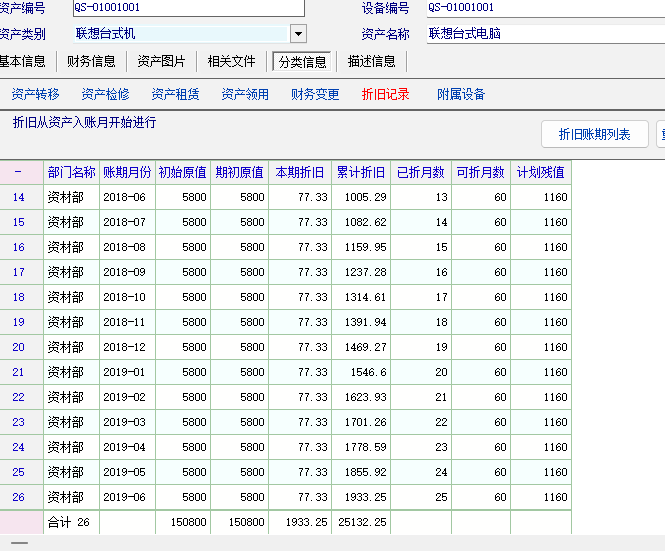

#11»发布于2023-11-02 13:33
测试过 清理后次月不会折旧,你可以在演示库新作记录试试。
