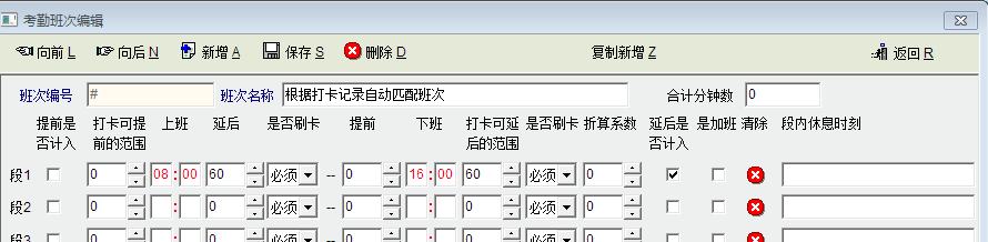

RT
我们单位要求是8~9点来上班,然后16~17点下班,只要总时长≥8小时即可
我这样设置不知道对否,请前辈们指点。

导入只是打卡时间,考勤管理  数据处理一下 就可以看到日帐 再生成月帐就可以看到各种报表了。

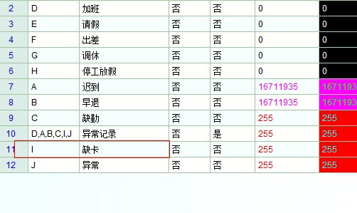

知道了,得在字典中查询到对应的编码然后写进去,比如计算结果为迟到就要写计算结果="A"

计算规则是月帐的,月底出报表的时候用的,数据来源就是日帐没错,日帐数据精准是生成月帐的前提。
至于缺打卡,我是这么用的,行政班中午上下班忘打显示缺卡
int a0,a1,时间1
a0=to_int(str_get_sub(on_time_1,0,2));
a1=to_int(str_get_sub(on_time_1,3,2));
时间1=a0*60+a1
 if(时间1>0 && 时间4>0)
           if(时间2==0 || 时间3==0)
            计算结果="I"
字典里考勤结果定义一个缺卡
