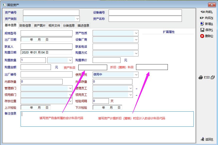

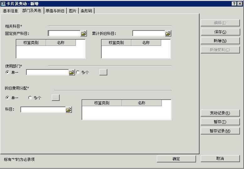

目前的资产管理软件,在定义资产卡片时无法定义资产科目和折旧科目,在生成折旧凭证时也仅能指定一个折旧科目,这对于企业只有一般的固定资产来说没有影响,但是如果一个单位既有固定资产,也有无形资产或者生物资产的话,使用起来就非常不便。一般来说固定资产科目为“固定资产”,折旧科目为“累计折旧”;无形资产科目为“无形资产”,摊销科目为“累计摊销”;生物资产科目为“生产性生物资产”,折旧科目为“生产性生物资产累计折旧”;投资性房地产科目为“投资性房地产”,折旧科目为“投资性房地产累计折旧(摊销)”等等。如果在资产卡里定义两个参数:资产科目和折旧(摊销)科目,则可以很好地解决这个问题,甚至还可以将资产管理软件扩展用途,比如用于长期待摊费用的摊销等。这个我们可以参考金蝶软件的相关设置,相应地,卡片里某些字段的表述也可以做相应地修改,比如将”购置日期“修改为”可使用日期“,因为某些资产可能是通过在建工程转入或者其他方式获得的,并非是购置;”购置方式“改为”入账方式";“数量”、“单价”、“金额”可以将“购置”字样去掉;“出厂日期”和“出厂编号”可以修改为“可使用日期”和“编号”等等。

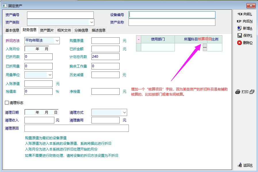

另外,建议在资产卡片的“财务信息”里的费用分配里增加使用部门相关的折旧科目核算项目信息,以适应某些折旧科目按照部门或者车间进行辅助核算的需要。

增加折旧的核算项目之前曾经向老师提过,我们目前就遇到了折旧科目进行项目核算的情况,每次生成折旧凭证时都需要手工添加核算项目,这还是在相关项目比较简单的情况下,如果有多个核算项目那就比较麻烦了,如果增加了核算项目的相关信息,在生成折旧凭证时就方便多了。
