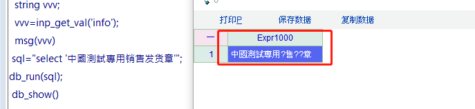

看如下圖所示。
當腳本取值(用戶輸入了非系統內碼,則非unicode程序在識別後會變亂碼或者?號),由於無法控制用戶輸入的是什麼字符
所以,會大概率導致腳本執行失敗。
如附件圖所示

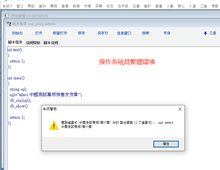

#2»发布于2020-05-28 11:35
这个是sql语法写错了。

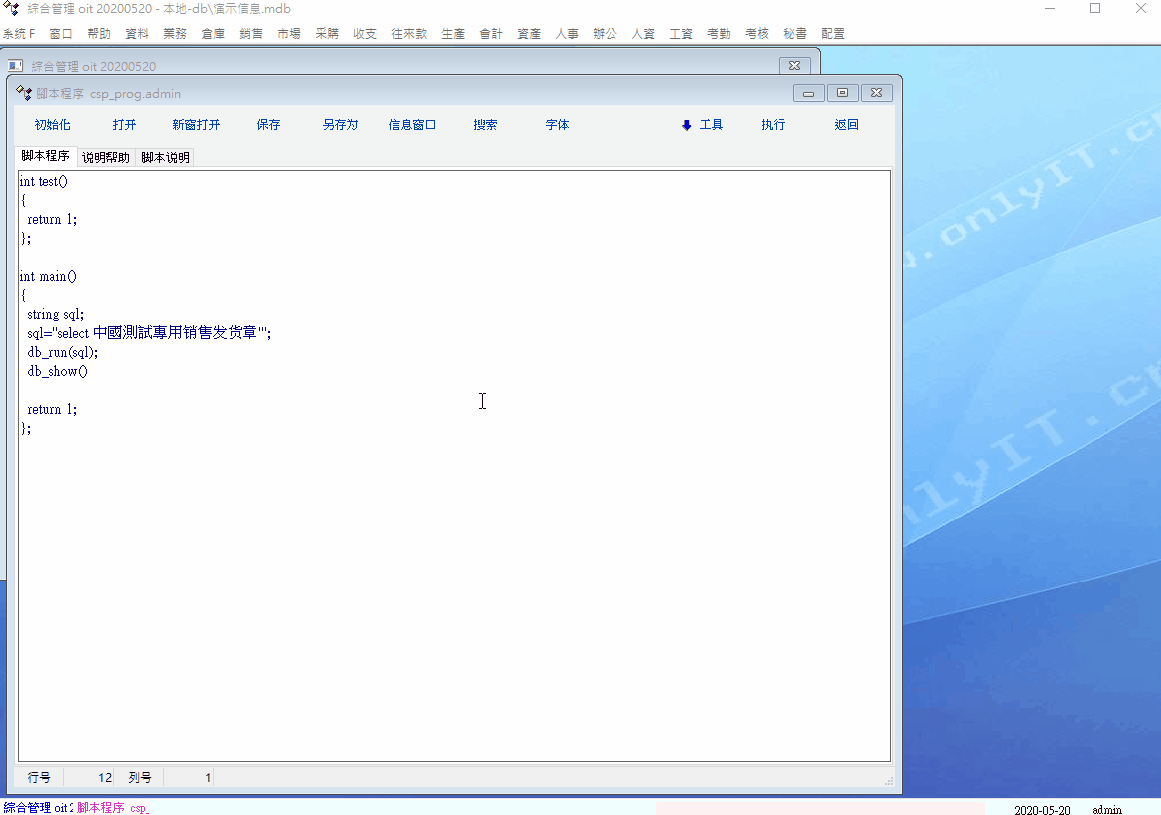

#3»发布于2020-05-28 15:50
前面漏写了,不好意思。
请看下图。

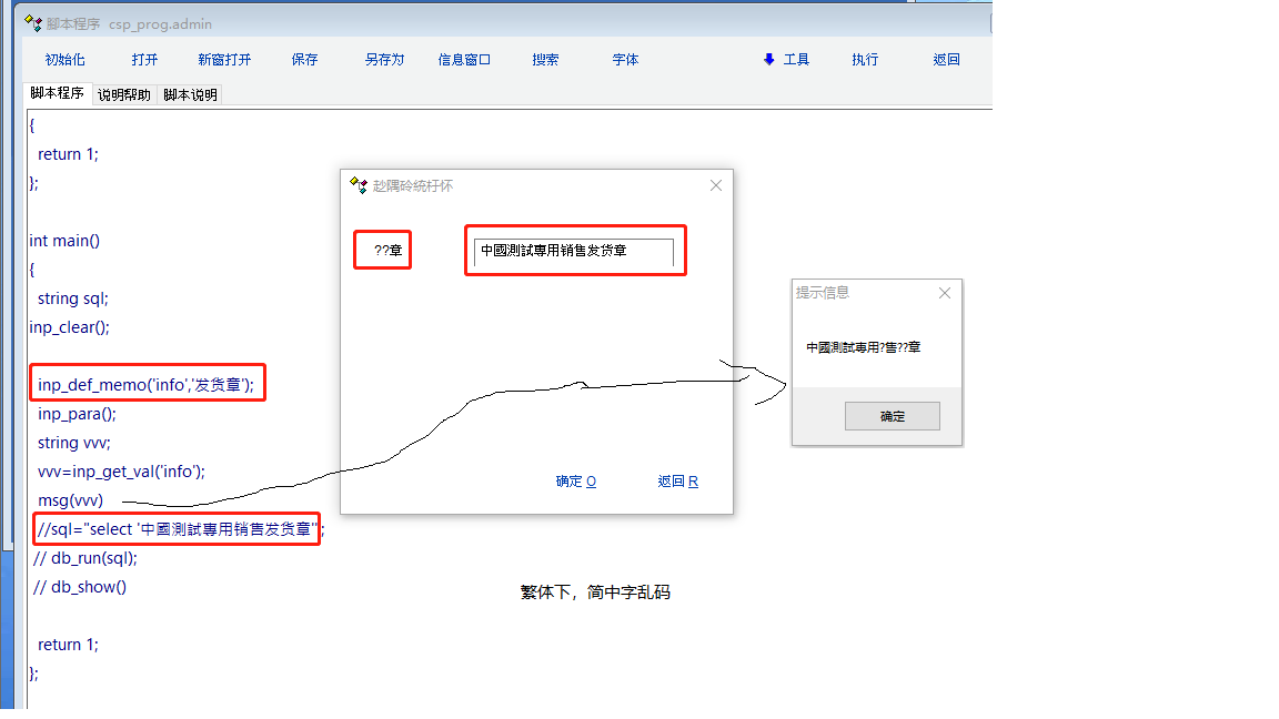

#4»发布于2020-05-28 15:52
脚本保存,没有乱码,但遇到繁体环境下,有简中字的时候,执行就乱码了
这个情况后导致脚本无法达到预期的目的。因为要控制用户输入的字符是否符合某种语言文字太难了。
