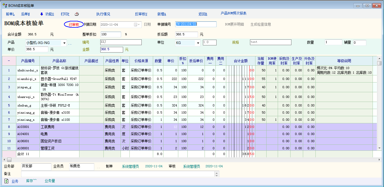

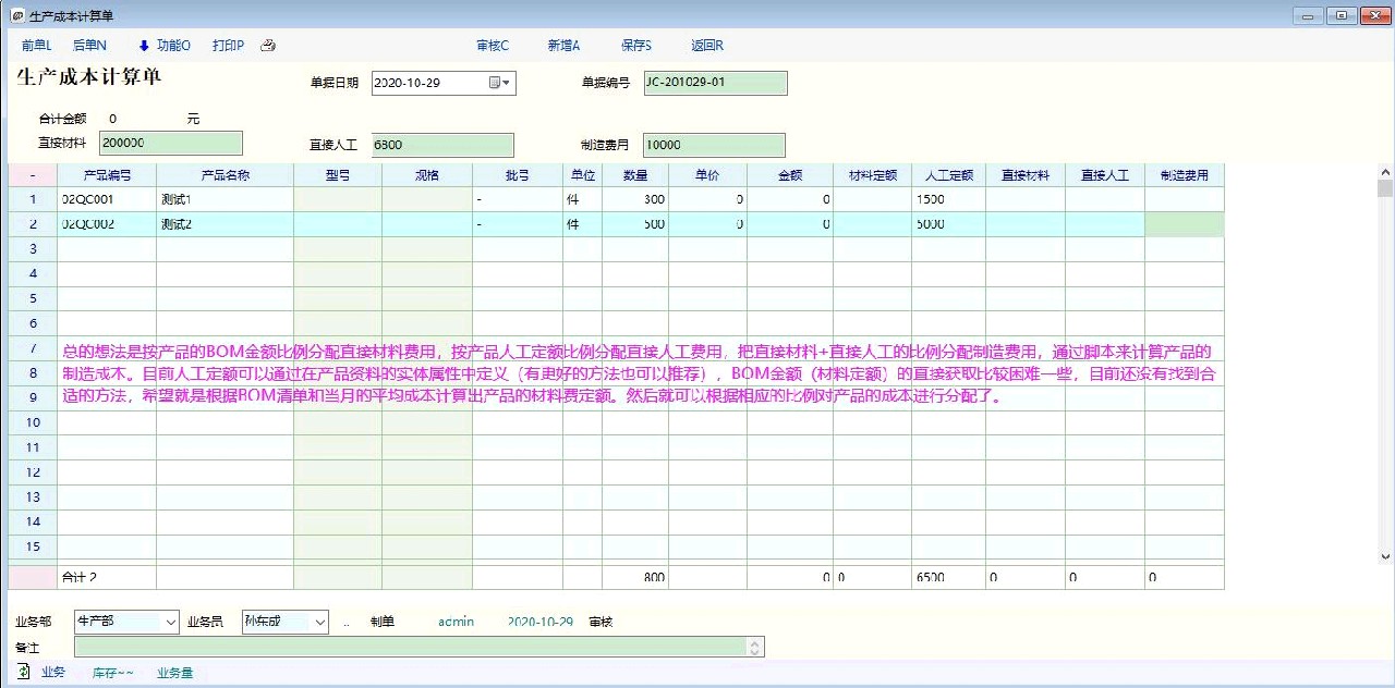

  制造企业的成本核算是一个重要的工作,目前的思路是按照BOM金额比例分配材料费用,按照人工定额分配人工费用,按照材料+人工的比例分配制造费用。

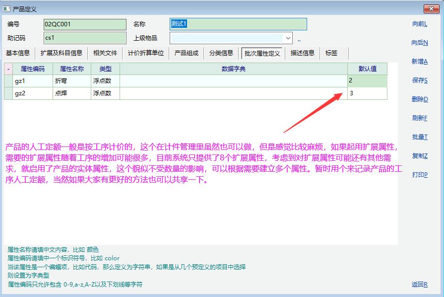

  人工定额一般是根据产品的工序定价的,其定义可以通过产品扩展属性也可以在产品实体属性里设置,不过扩展属性只有8个,实体属性倒是没有数量限制,这些在单据里都可以用脚本获取。
  目前比较棘手的就是如何快捷地获取产品的BOM金额,通过生产计算单好像可以,但是如何将相应的值快速导入到成本计算单还没找到好的方法,通过复制粘贴是不是太low了些。朋友们有什么好方法可以共享一下吗?

用工艺流程来做,有8个扩展。
BOM定义也可以,但只有4个扩展。
主要的是,看你将这个定额绑定在哪个资料里更合适。是BOM还是工艺

目的是为了在成本计算单中快速获取相关数据以分配成本,所以这儿主要是想如果快速取值。

生产计算单中用脚本访问数据库得到相应的值
