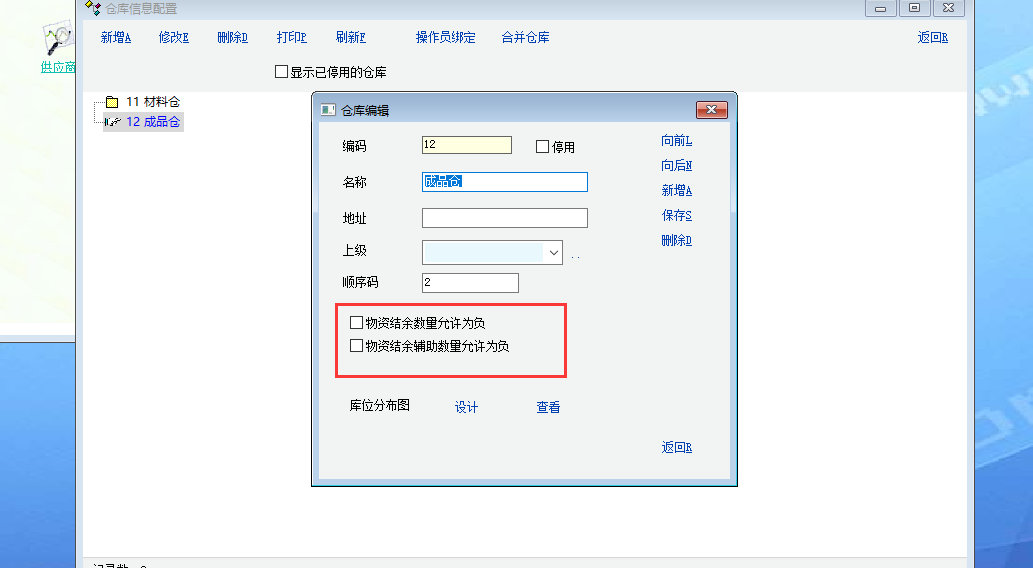

我们的流程是:销售发货单引用销售订单做成品出库,加工单引用生产计划单做产品入库,现在出现一笔,12月31日在没有做加工单的情况下(加工单在2021年1月2日做的),做了销售出库单,导致12月出现负库存(在操作前所有的仓库已设置不允许负数出库),以下是单据,希望老师改进下哦:

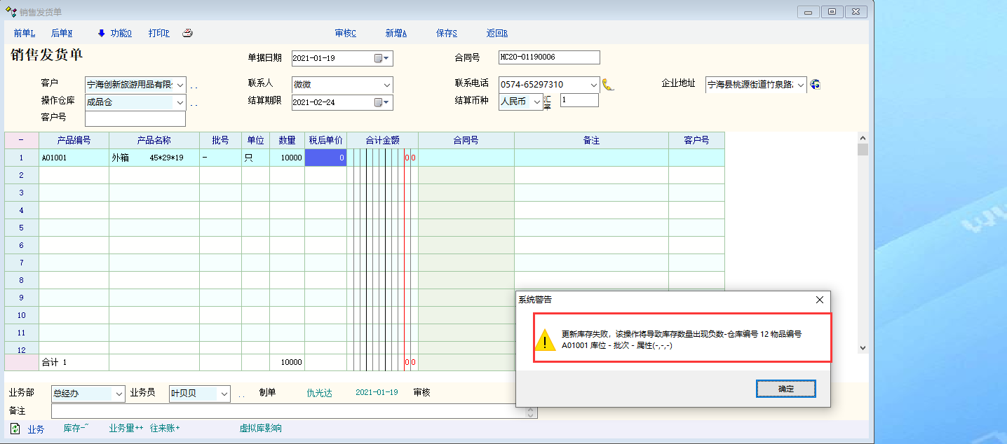

以下是验证的销售出库单,能正常提示

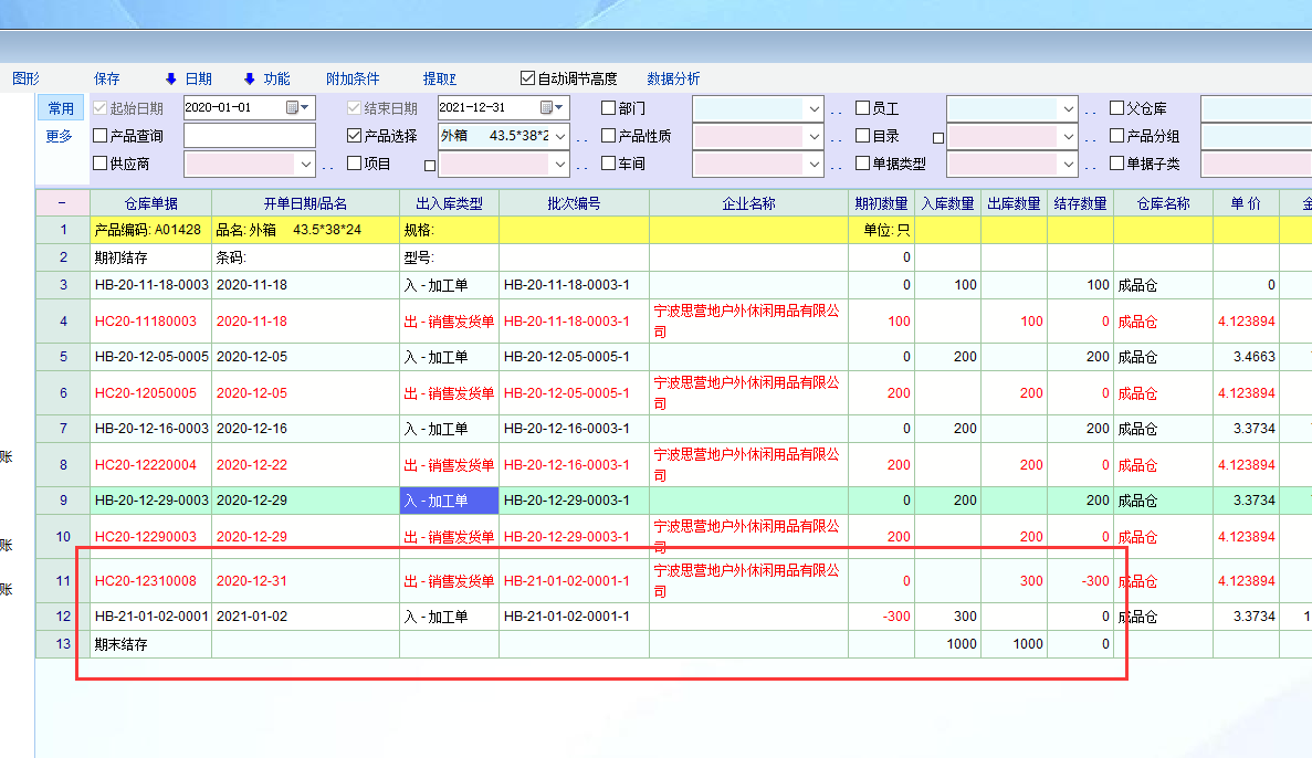

销售发货单单据日志是12.31 保存 审核(这里不应该能审核通过)
                              1.2  反审核  保存 审核
加工单单据日志是     1.2  保存 审核

我觉得是否有库存这个判断 应该按照单据日期来,不能按照审核 时间来

你说的这情况,只是单据日期的问题。实际情况是肯定先做加工单入库,才能做出库单 出库。要不然先审核出库单是不允许的。
