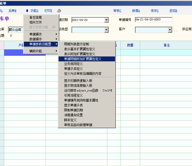

#2»发布于2021-04-20 12:06
这个菜单试试看,是不是你想要的

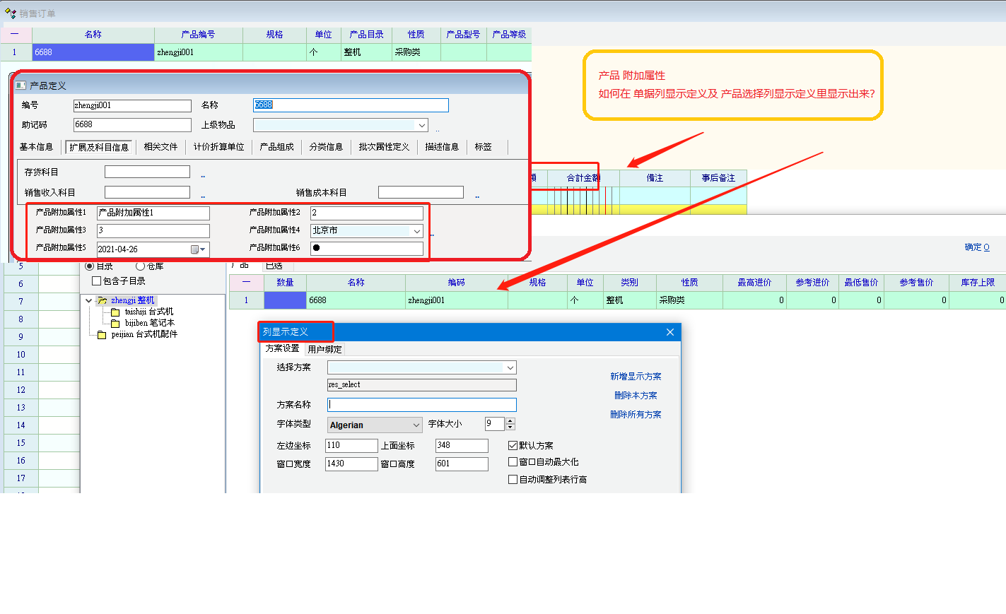

#3»发布于2021-04-26 15:56
我也想要这个,看图所示
产品 附加属性
如何在 单据列显示定义及 产品选择列显示定义里显示出来?
发贴数  764
#4»发布于2021-04-27 07:51
先用单据明细附加扩展定义N个与产品附加发生一样多的明细,然后用脚本给明细扩展赋值。

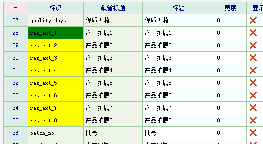

#7»发布于2021-04-27 18:52
是想显示出八个res_ext?这个不是本来就在明细列表定义中吗?
发贴数  764
#8»发布于2021-04-27 22:21
楼主是想显示产品附加属性,不是扩展属性,这个目前好像不能直接通过定义显示,只能使用脚本。
