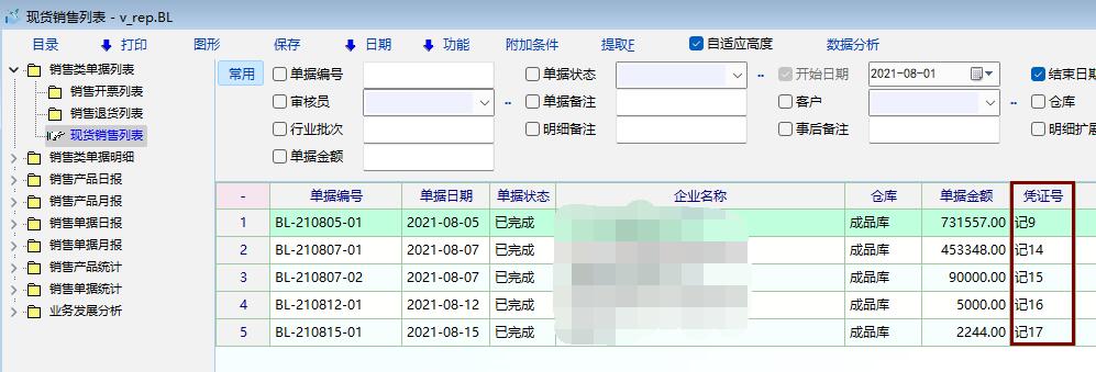

#2»发布于2021-08-19 17:58
以销售单据列表为例,附图如下:

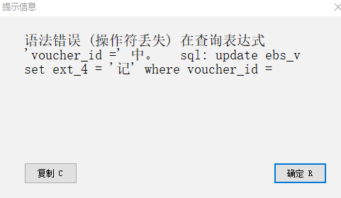

#3»发布于2021-08-22 19:45
我放在销售开票里试了一下,在重新登陆打开查询的时候提示语法错误,但是凭证号还是显示。这个很适用。谢谢分享

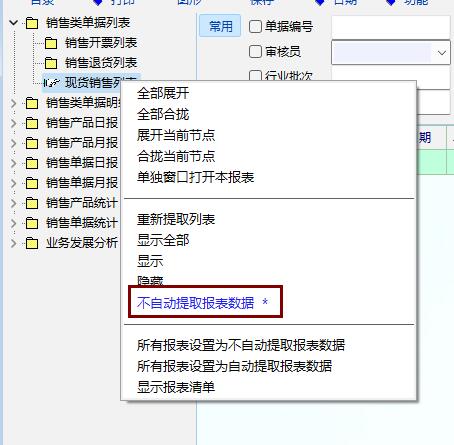

发贴数  764
#4»发布于2021-08-22 20:24
把报表设置为“不自动提取数据”可能就不会有错误提示了。
