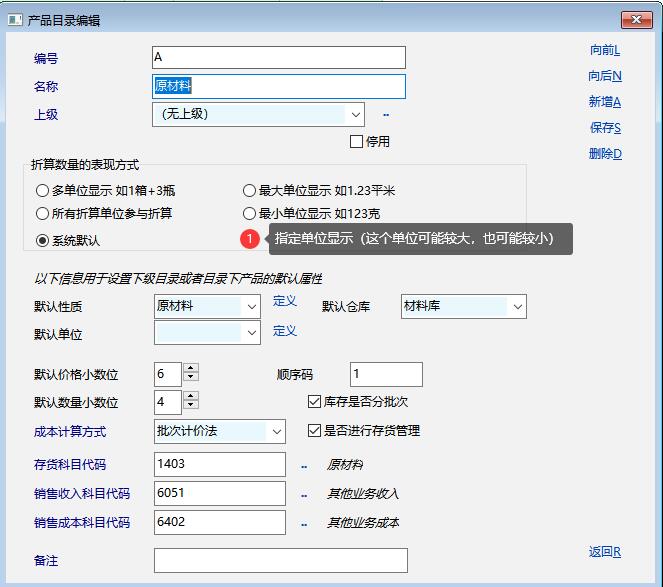

目前产品目录中折算数量的表现方式包含多单位显示、最大单位显示、最小单位显示、所有折算单位参与折算等方式,但是有一些折算单位,可能有时比基本单位大,有时又比基本单位小。比如瓷砖,基本单位为“㎡”,折算单位为“块”,有的瓷砖可能1块是0.64㎡(800*800),大的可能1块1.2㎡(1200*1000),那么折算系数有时大于1,有时小于1,就很难确定最大单位和最大单位。如果想统一用“块”显示就没办法了。如果能够增加“指定单位显示”选项,那么就可以根据自己的需要统一以指定的单位来显示了。

#2»发布于2022-09-20 10:58
你这个不同规格的瓷砖设置为不同的产品较为合适。
发贴数  764
#3»发布于2022-09-20 14:15
我之前曾经短暂在一家陶瓷企业上过班,一般情况下成本归集方面是按面积来算的,但是进销存通常都是按片来计算的,瓷砖面积大小不一,折算系数大于1小于1都是常有的事。按照目前的折算数量显示方式无法做到统一按折算单位显示,原来也是采取变通的方法,用自定义列来计算的。这里仅以陶瓷行业来举例,实务中可能会遇到类似的情况。
        于 2022-09-20 14:15 被 wwx001 修改
发贴数  764
#4»发布于2022-09-20 14:16
特别是如果存在多个折算单位的话,“指定单位显示”可能就更加“智能”一些。

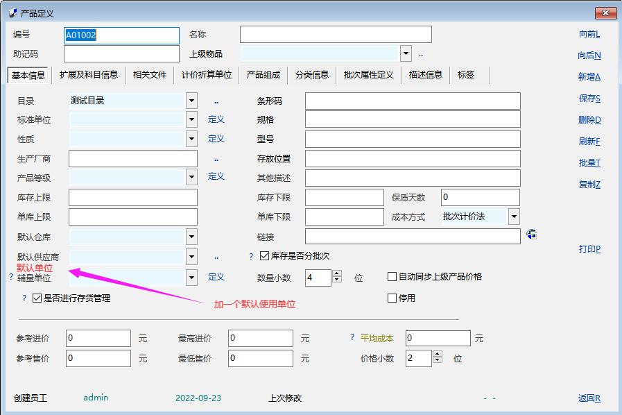

#5»发布于2022-09-23 09:04
有时候我们尽管定义了基本单位,但是常用的可能却是折算单位,比如我们的产品是铸件,基本单位是“kg”,我们平时进销存管理以及与客户议价时都是以“件”为单位的。之所以用kg作为基本单位,一是核算成本的需要,另外就是如果以“件”为基本单位,将“kg”作为折算单位的话,折算系数比较长且不精确,容易出现误差。铸件由于大小不一,折算系数肯定大于1和小于1的都有,所以“指定单位显示”还是有必要的。另外,是否可以在产品资料里设置默认使用单位(如果有折算单位的话),这样在制作相关的单据的时候就不用再手工选择了,非常方便。
        于 2022-09-23 09:04 被 wwx001 修改
发贴数  764
#6»发布于2022-09-29 15:36
我们是铸造企业,产品就是铸件,产品重量小于和大于1kg的都有,平时计算成本应该是以重量为基础的,所以必须使用一个重量单位,但是平时出入库和销售时都是以“件”为单位的。本来可以正常以“件”作为基本单位,以“kg”作为折算单位,但是这样折算系数小数位就会很长,经常会出现误差。如果以“kg”作为基本单位,以“件”作为折算单位,则基本上平时计量用的都是折算单位,如果能够在产品资料中指定默认单位,就太方便了。
