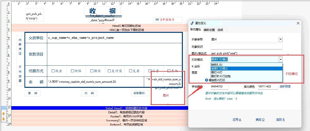

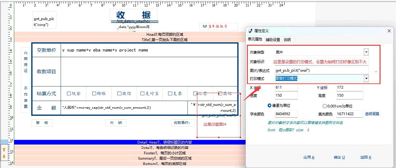

我的建议是在打印菜单中不再设置“有图片时按图形模式打印”,仅在图片属性中进行设置,如果图片的属性设置为“图章打印模式”,则仅对该图片生效,打印时其他内容都按正常模式打印。设置为图章打印模式后,该部分内容不会遮挡有重叠的其他内容。

图片是点击那个“透明背景”的,可以参考一下填充颜色的值 。

已经使用了png格式和透明背景,只是需要按图形模式打印才不会遮挡重叠部分,如果图形模式打印仅限图片就好了,目前应该是整体按图形模式打印了,所以字体和线条才会显得有点虚。
