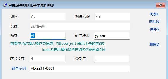

系统支持单据的重号检查,不过由于单据删除等原因,断号现象经常会出现,为避免断号,使用系统的单据编号规则,不借助扩展,参考十二老师的脚本,以下脚本勉强可以达到效果,细节可以根据自己的设置自行调整,供参考。
