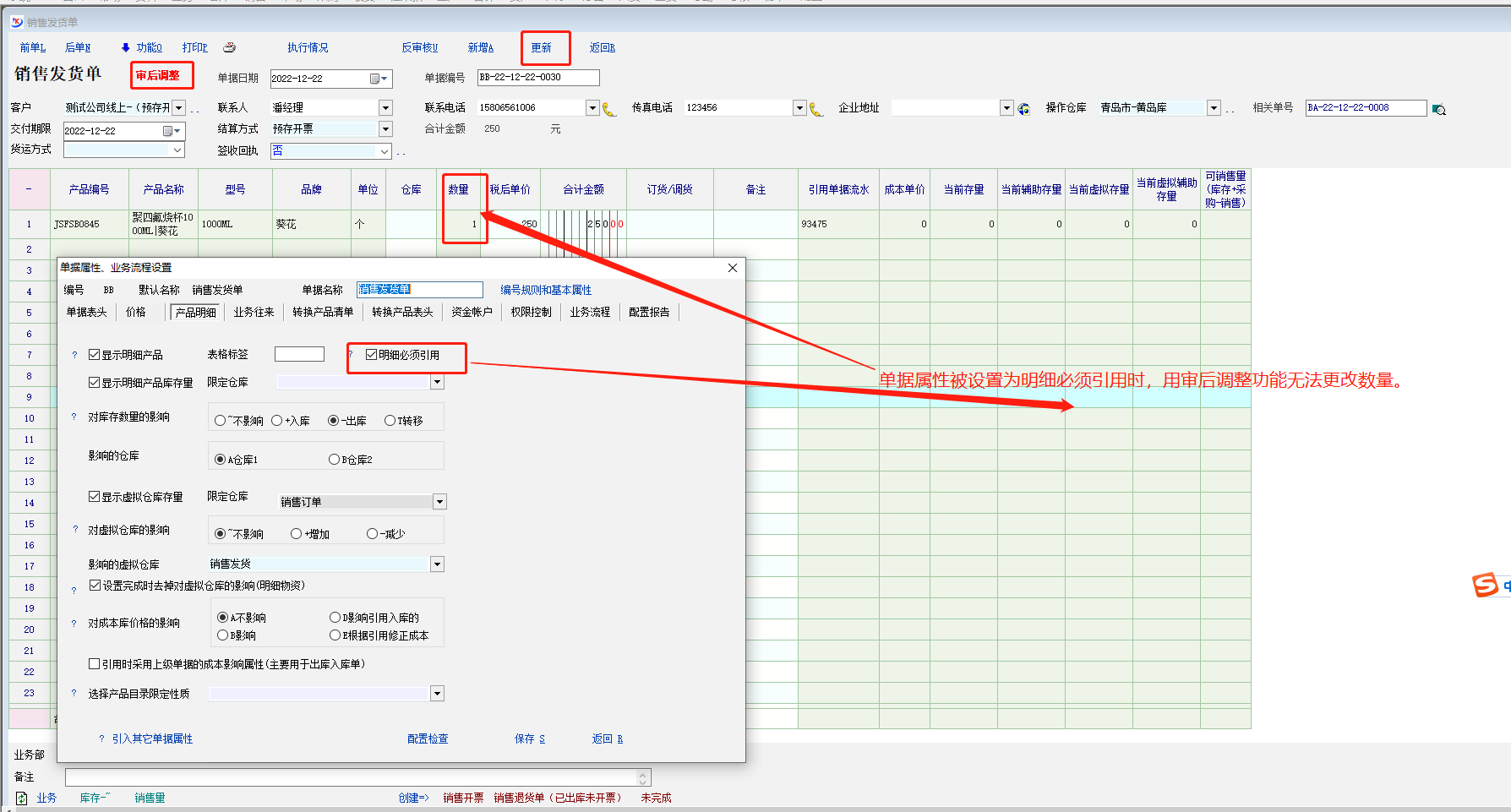

     求助:销售发货单被设置为必须引用明细时,用审后调整无法修改数量的问题。详细见图。

添加一个浮点型明细扩展列,用脚本设置在该列变化时,赋值该列数值到数量列,并设置行变化时,引用的数量列数值赋值到该扩展列
一般设置了明细必须引用时,必须添加这样一个浮点型明细扩展列用来在审核后调整时用

既然设置了明细必须引用,就意味着不让修改数量,否则与初衷就不一致了。

脚本加一个限制,修改后的数量累加已引用的数量不能超过上级单据数量,在多层级引用情况下,有时要修改中间层级的单据,确实需要用到

@越南-叶子(121305301)         赞同 你的看法。我也是这样的建议。  因为单据的多样性,有的单据没有被多个单据引用。可以反审核删掉,但是有的单据不能反审核,那就需要用到审后调整了。审后调整无非就是,数量和价格。需要变动。

我们使用过程中也存在着审核、引用后无法调整数量和单价的问题,不知道有没有办法变通或者实现这个功能
