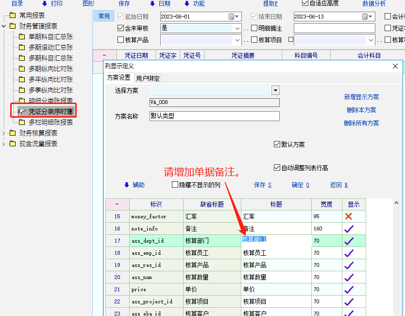

#1»发布于2023-05-12 09:18
因在查询报表时想知道本单据的一些信息,如单据的备注和一些单据表头的内容,建议在显示定制中增加相关栏位,或者增加设函数,由需要者用脚本形式加以处理达到要求。

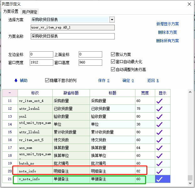

#4»发布于2023-05-13 12:41
单据明细报表的显示方案里面包含了明细备注和单据备注,不用脚本来处理的

#5»发布于2023-05-13 13:41
物资单据类报表是有的,财务类报表定制显示是没有单据备注的。

#7»发布于2023-06-13 17:05
请在凭证报表中增加显示单据备注。
#8»发布于2023-06-13 19:25
没问题,我们会加以支持。

#9»发布于2023-06-17 17:50
多谢增加功能!但未审核凭证的备注是带不出来的。
