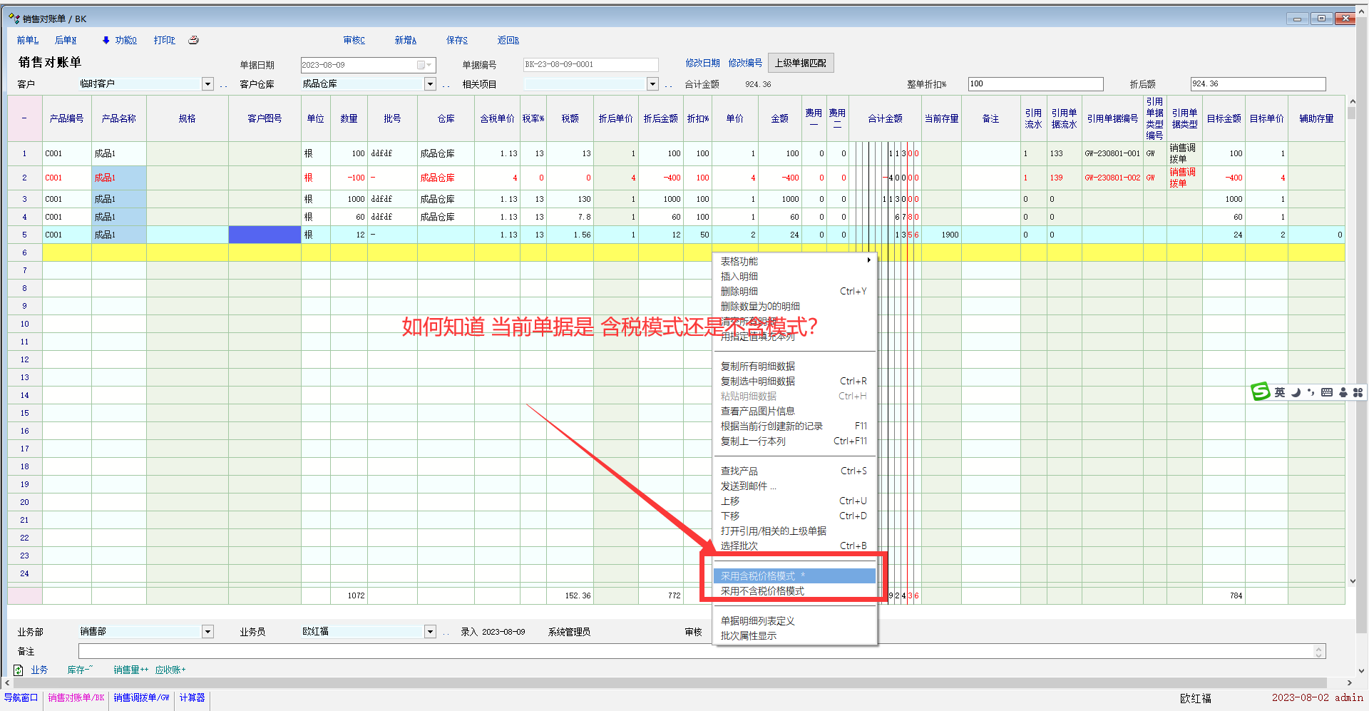

单据里如何通过脚本知道 含税单价模式还是不含税单价模式?

#2»发布于2023-08-09 21:28
可以通过判断二个单价的位置,不含税在前就是不含税,反之亦然

#3»发布于2023-08-10 07:55
可以通过税率单元格进行判断,不为空且大于0,反之不含税

【可以通过税率单元格进行判断,不为空且大于0,反之不含税 】  这个方法不对的,有没有税率 和 用什么方式计算没关系的。孟老师方法是可行的,因为系统现在位置自动调整。不过如果有客户真想按自己习惯调整位置 那比较麻烦了。

#5»发布于2023-08-10 11:54
这个含税模式似乎是可以随时改动,并且不是与单据关联的。
这个含税与不含税是使用在哪个场景

#6»发布于2023-08-10 12:26
孟老师能添加一列来标记是否含税模式就解决了
