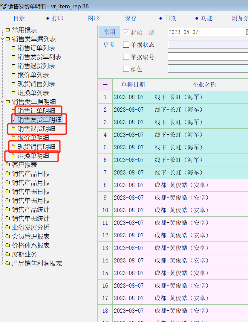

各位老师,大家好!
如图中框选的5张报表,如何去查询他们分别的对应了SQL中的查询语句,对应的表,对应的字段,以及查询条件的差异是什么?
想知道,每一张系统前端的报表,如何知道的背后是用什么样的SQL跑出来的?
系统前端的可以看到的标准的报表,是从后台数据库中哪几张数据表,通过哪些条件拼接出来的
前端报表

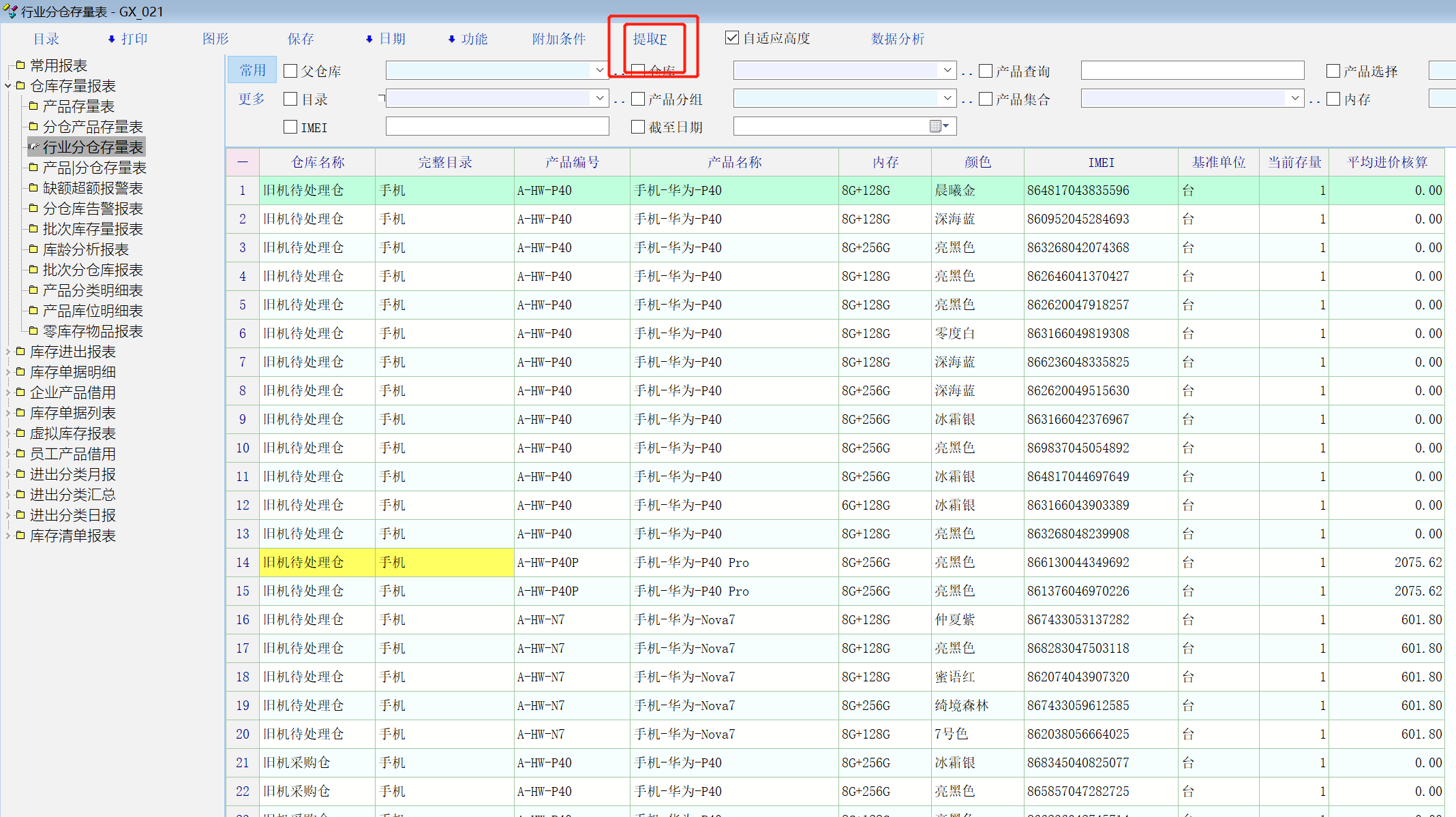

我用SQL Server Profiler 抓取了数据库的数据记录。
以下我我抓取【仓库存量报表】 → 【行业分仓存量表】的SQL读取记录
进入这个界面后,多次按【提取】按钮的结果记录
从追踪记录中,找不到库存相关的【表】,请帮忙指导一下,如果想知道在OIT软件中操作,对应的数据库中【增删改查】的哪一张【表】或者哪几张【表】的具体哪几个字段呢
系统前端界面-库存表
附件(登录后才可下载):2308182015_91.xlsx  说明:SQL Server Profiler 跟踪 原文件:SQL Server Profiler 跟踪.xlsx   大小:47303 Byte
lisig  [个人空间]
注册  2023-01-14
发贴数  7
#6»发布于2023-08-18 20:24
理论上应该是查询【表】【edt_res_init】中的数据,但从追踪表中,就没有看到从这个表读取数据的记录
#7»发布于2023-08-18 20:29
edt_res_init用不到的,这个是初始化的。存量在edt_res里

#8»发布于2023-08-19 22:52
想请教一下,如何解读SQL Server Profiler 抓取数据的SQL语句,感觉没有抓对应库表的资料,
或者是我根本没有看懂这些SQL,
有没有可以学会看懂这些SQL的方法呢,谢谢
