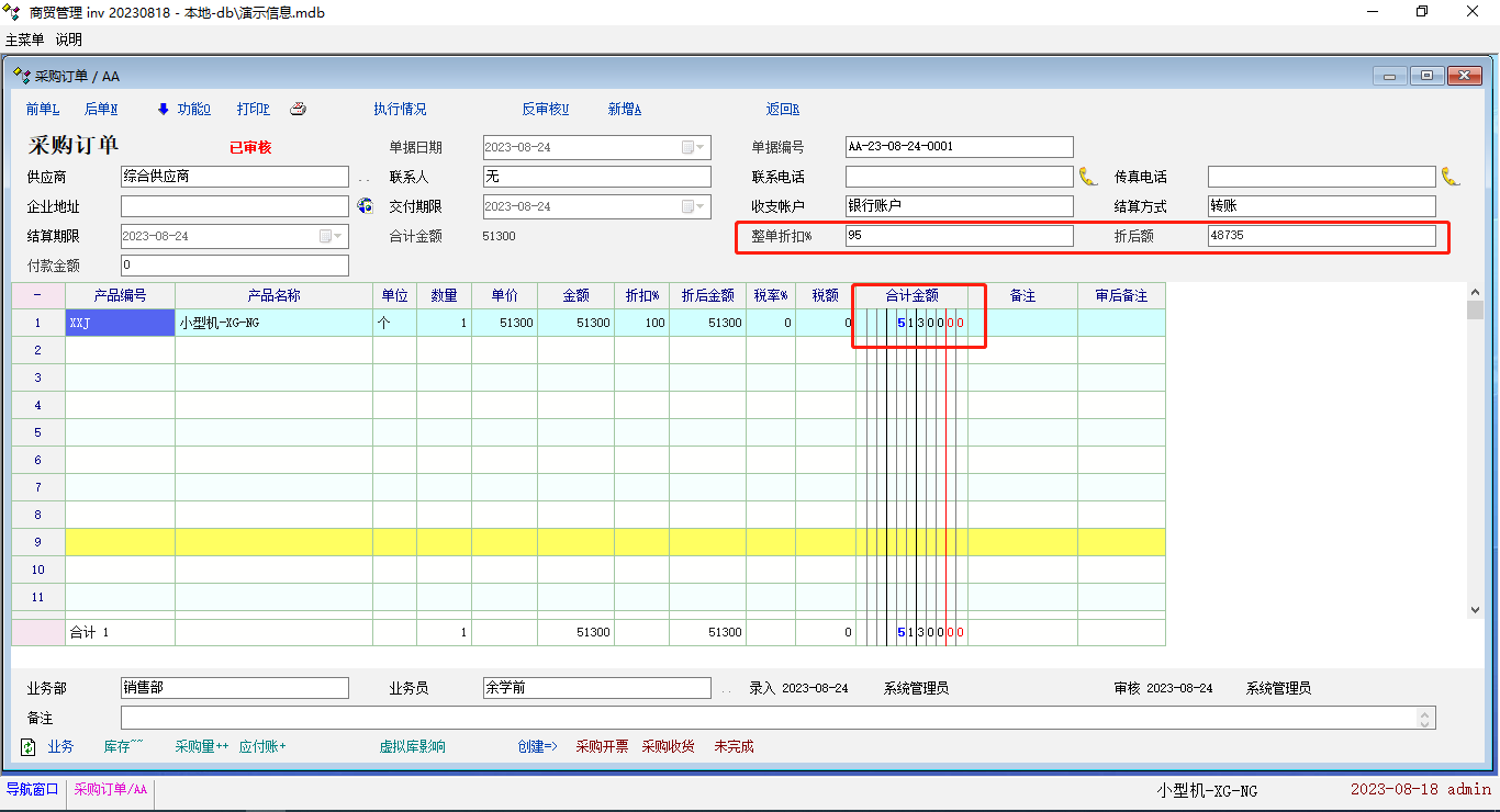

1、采购订单 单据表头 整单折扣%:95,折后额:48735

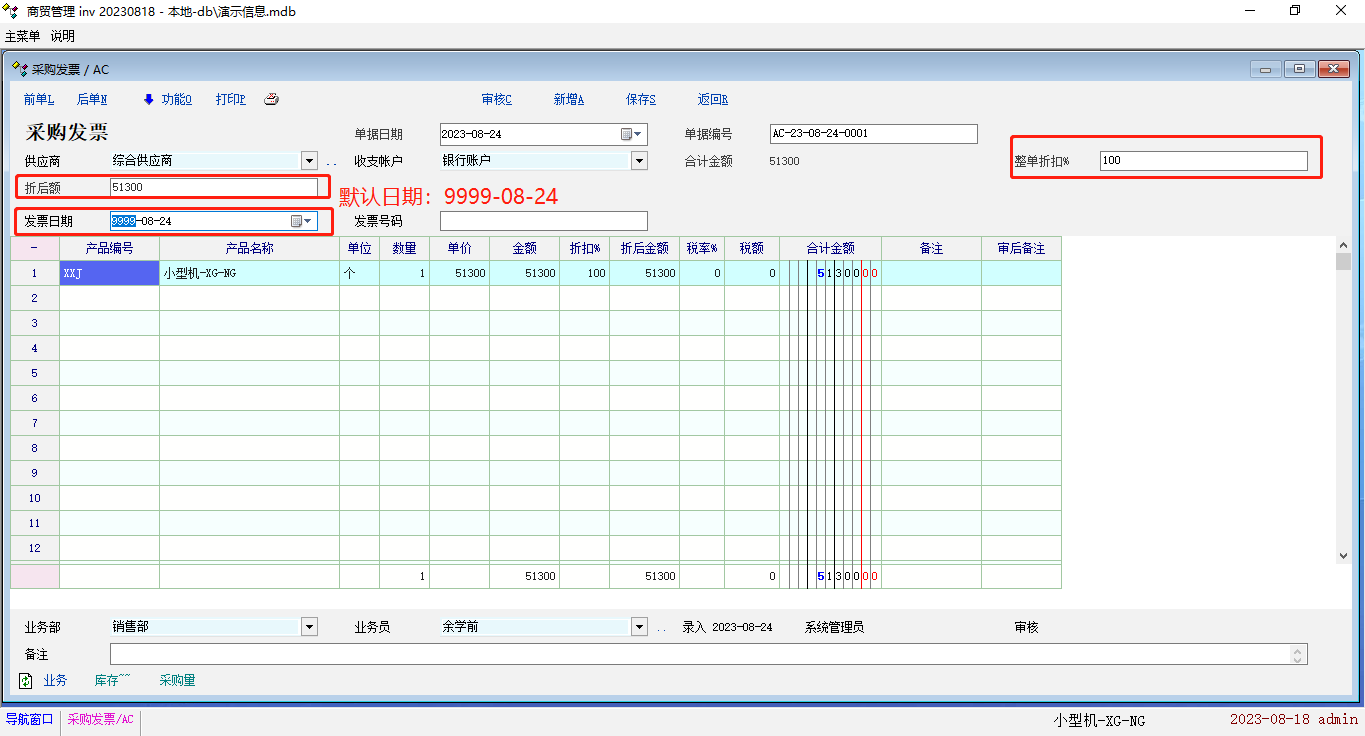

2、采购发票-F6引用后,采购发票 表头 整单折扣%变成:100,折后额:51300

整单折扣和明细折扣是不一样的,如果你默认所有明细折扣都跟整单折扣一致,用脚本设置修改整单折扣的同时赋值到明细折扣(用脚本赋值明细折扣率的同时需要用脚本重新计算折后单价和折后金额,合计金额)
发票日期可以用脚本设置默认为制单日期
官方没回复之前,可以考虑先用脚本临时解决,不影响系统正常有效使用即可
        于 2023-08-24 15:54 被 fwj3861 修改
#3»发布于2023-08-24 23:09
F6引用因为下级单据可以引用多个上级单据,因此折扣率是不引用的。
如果采用上级创建下级单据的方式建立下级单据,此时折扣率会自动带下去。
日期的问题可以升级解决,现在版本已经更新了。
