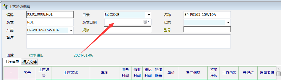

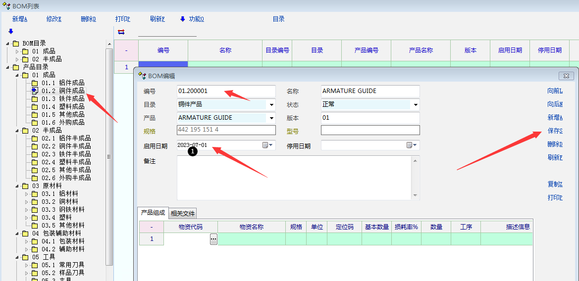

目前系统里面的BOM、工艺路线这一块逐步完善了,但是希望系统除了支持在产品资料里面的BOM组成之外,也自动支持单独BOM表模块里面的BOM表与单独的工艺路线里面的工艺路线。

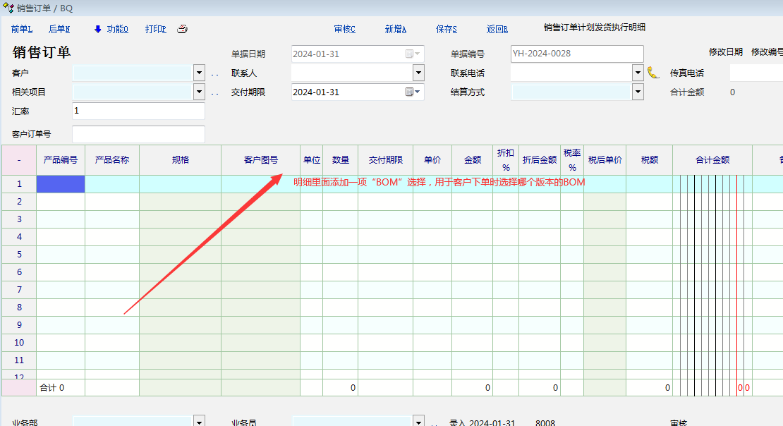

需求计算,生产任务单等单据对BOM与工艺路线的支持途径实际上有两个:
  有的客户同一个产品,不同BOM版本的产品有时候都会同时生产,所以,客户下单时会在订单里面注明:哪个订单是哪个BOM版本的产品。
所以
1,在销售订单里面实际上需要选择这个产品使用的是哪个BOM 版本。
2,销售订单不选择哪个版本的时候,系统按产品BOM启用截止时间,自动匹配。
3,系统没有启用单独的BOM管理的时候,销售订单里面的产品默认产品组成里面的BOM。
工艺路线问题(里面都有启用日期,结束日期)
     生产任务单展开时也自动引用对应的工艺路线。
注意:生产任务单等单据的时候,就按启用日期与截止日期来计算,工艺路线也一样,按启用日期来展开。

#3»发布于2024-02-05 10:25
一般我们建议不同的BOM组成应该对应不同的产品编号,可以采用主产品编号+版本号,比如 xxj001-2024A这样的方式。
销售单一般也不会涉及选择BOM。
特殊的销售单需要针对销售产品选择BOM,目前可以采用备注或者自定义属性来处理。

#4»发布于2024-02-05 21:23
客户同一个产品,会有多次修订,生产管理人员会经常查询这个产品又修订了什么零件,修订了几次。有的产品修订后,会有时间过渡,到了修订文件里面规定的时间,自动切换修订过的新的BOM.
金蝶、用友、其他ERP,实际上我上面提的几点,都是他们系统的常规功能,切换成我们系统,变成了,完全不能够理解我们系统对BOM在流程中的应用。
1,在销售订单里面,客户有时候修订变更后的产品实际上需要与修订之前的产品需要同时生产,所以在销售订单里面需要选择这个产品使用的是哪个BOM 版本。
(BOM在产品里面组成是onlyit独有的,大部分ERP系统是没有的,所以,其他系统就是只有1,2两点)
#5»发布于2024-02-05 23:29
BOM用于生产配料单(目前叫生产计算单),用于确定生产产品的用料。
销售单不涉及BOM,只需要指定产品,对于定制型的产品可以利用扩展属性或者备注记录相关要求。
#6»发布于2024-02-11 17:03
下次发布版本配料单会支持选择BOM
daibiaoge  [个人空间]
注册  2020-04-30
发贴数  446
#7»发布于2024-02-12 08:25
这个建议是可以的。系统加个全局参数:如果开启bom定义来管理BOM,则在 产品定义里的 产品组成则变为只记录bom定义里的bom编号(由bom定义来管理bom如果一个主产品有多个bom则依据生效/失效日期、bom版本来作依据并进行系统校验)
