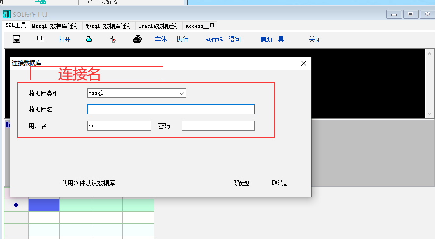

1.客户有MES系统,无对接接口但是开放数据库。Onlyit后台能否支持连接多个数据库功能。这样onlyit通过后台脚本
db_run_ext(连接名,要执行的语句) 直接提取数据库数据

sql语句中表名前面加上数据库名字,直接就会读取对应的数据库内的表

多数据库操作:除了系统启动时自动连接的数据库,脚本里可以另外建立单独的数据库连接,具体使用时可以进行切换。
db_connect_sql  SSSS  I  连接sql数据库  数据库名称,用户名,口令,连接名称
db_connect_access  SSSS  I  连接access数据库  数据库文件,用户名,口令,连接名称
db_disconnect  S  I  断开连接  连接名称
db_use_connect  S  I  切换连接  连接名称
例子:
int main()
  db_connect_sql("h1","sa","12345678","sql1");
  db_connect_sql("h2","sa","12345678","sql2");
  db_use_connect("sql1");
  db_run("select * from emp");
  db_show();
  db_use_connect("sql2");
  db_show();
上述函数在下次发布版本里会加以支持。
