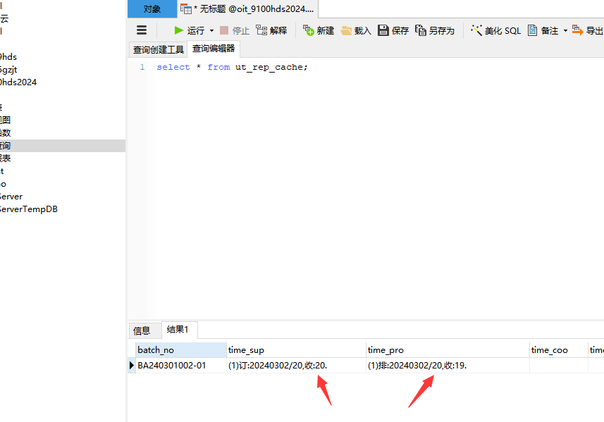

场景: 昨天写代码, 往自定义表单中插入了一段字符串, 然后select显示, 始终显示不全, 想了老半天没明白为什么.
用另一个工具连接数据库查询一看, 显示就完整了.

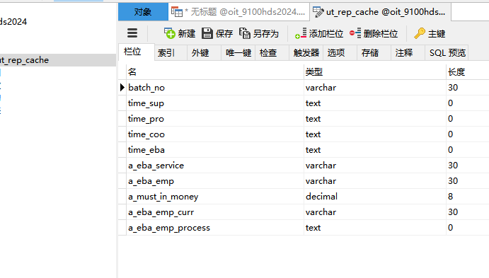

补上自定义表的字段类型. (自定义表单是直接用oit系统生成, 字符串长度超过一定时, 观察生成表sql就是text类型了, 这个方便)

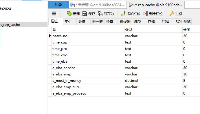

孟老师, 下午这个问题, 我一直在想原因是为什么 . 终于发现了.
建议自定义表单, 生成的字符 和 文本 更改为 nvarchar 和 ntext 类型
是因为这个原因导致的.. 很有可能是oit , 用sql 语句 写入时, 是 nvarchar 字符集了. 然后表结构是varchar , 存是存下来了. 提取之后就乱码了.
我手动将 创建 自定义表单的sql语句中的字符类型更改为 nvarchar 和 ntext , 就显示正确了.
