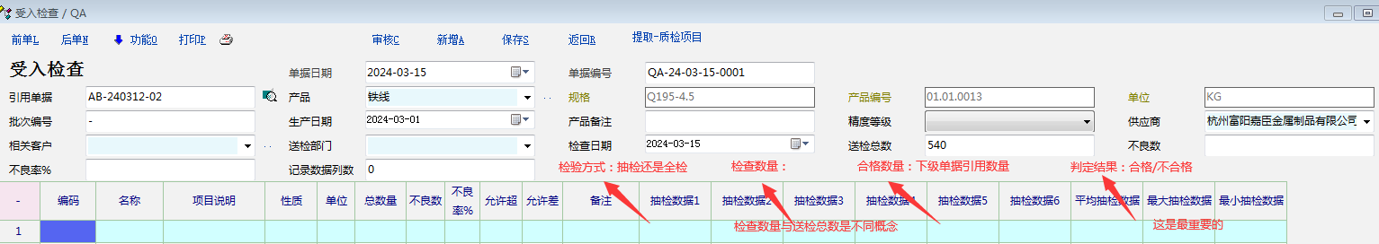

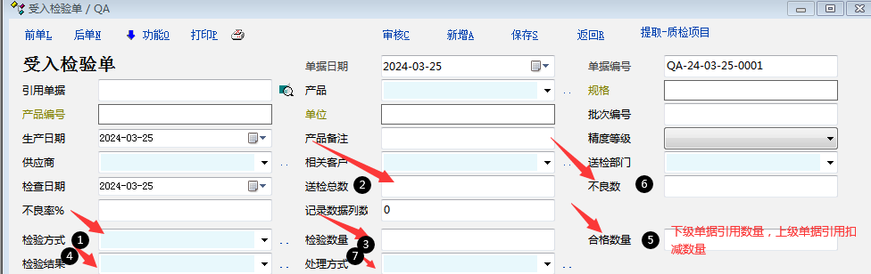

目前质检单据上还缺少几个最重要的项目:
1,检验方式:是抽检 还是全检 还是公司做破坏性实验检验
2,检验数量:与送检总数是不同概念(抽检是按比例来抽检,数量只是送检总数的一部分,全检等同于送检总数)
3,合格数量:下级单据引用数量        下级单据引用最重要的数据  --------这个数据下级单据引用数量,也是上级单据最终引用扣减数量(上级单据开始引用数据不算,这个合格数量才是最终引用数量)
4,检验结果:合格还是不合格       检验单最重要的项目
5,处理方式:入库/退回厂商/退回生产车间/特采使用  (对这批物料的处理方式)
项目排序问题:检验方式-----送检总数-----检验数量-----合格数量------
不良数量-----不良率-------记录数据列数----------
检验结果-------处理方式
 还有一个这几个项目虽然可以扩展达成,但这是单据上最重要的项目,不应该用扩展达成!

采购订单 1000个  -》 受入检查 合格数量 500个(或是叫接收数量)-》采购入库 引用就是合格数量 500个。  这时采购订单未引用就是500个,质检单上下级引用关系是通过合格数量(接收数量)为依据的。
