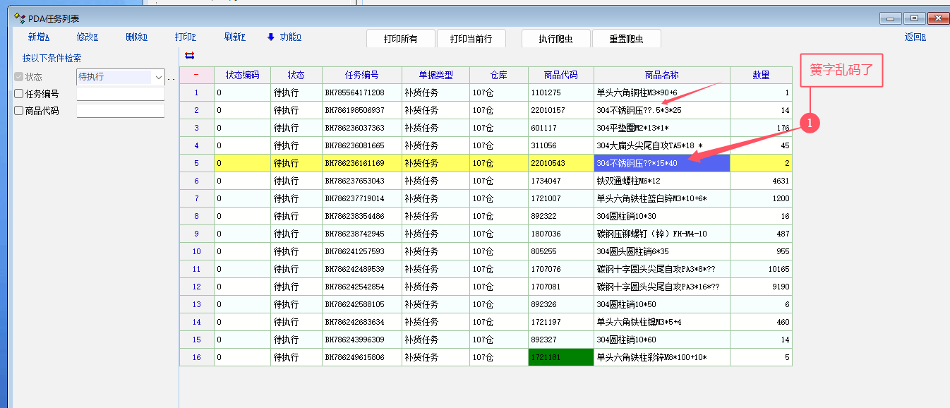

应用场景:

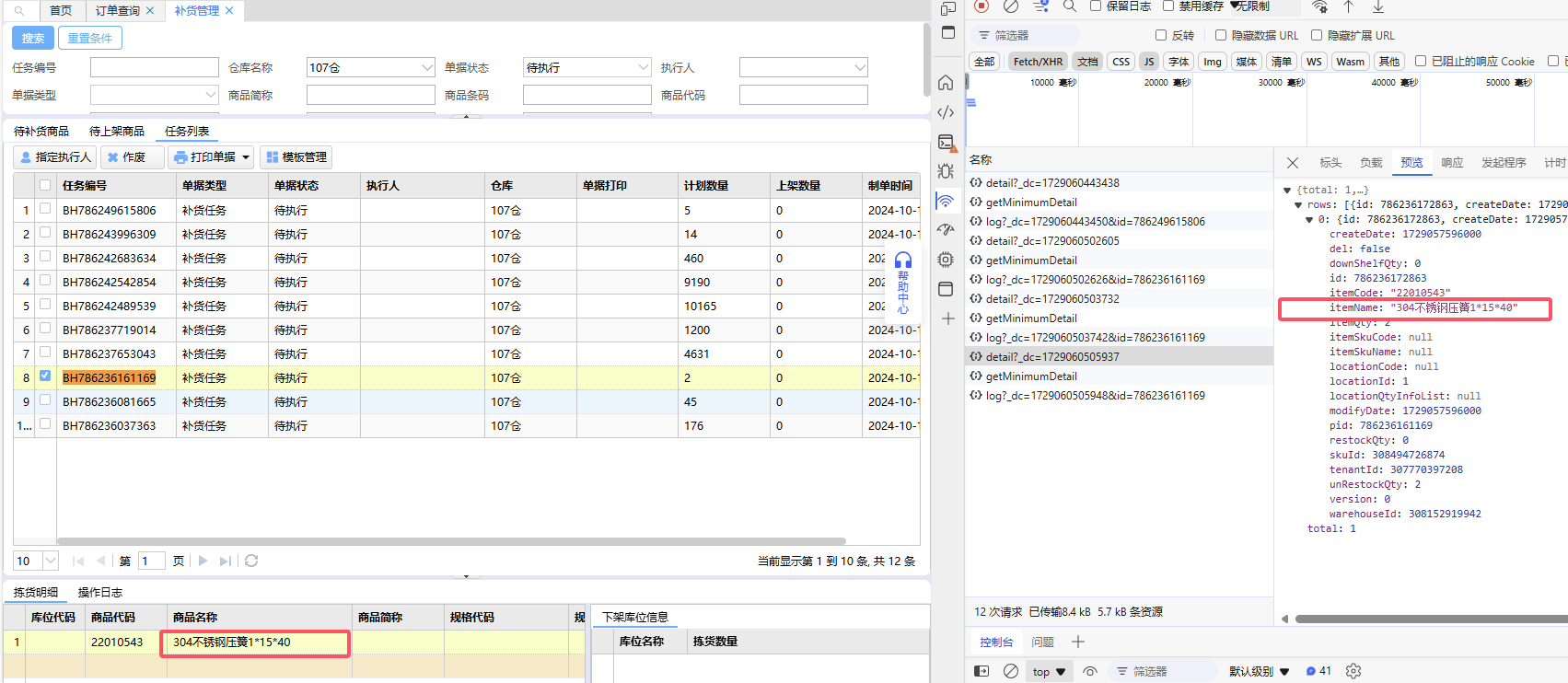

写了个爬虫, 从金蝶管易云中爬取数据,

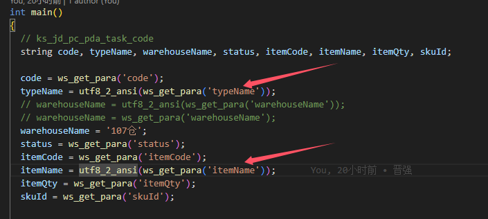

再提交给oit的webservice, 提交的编码是utf8,
oit的脚本使用了 utf8_2_ansi, 转码. 但是结果出现了乱码.
看图:

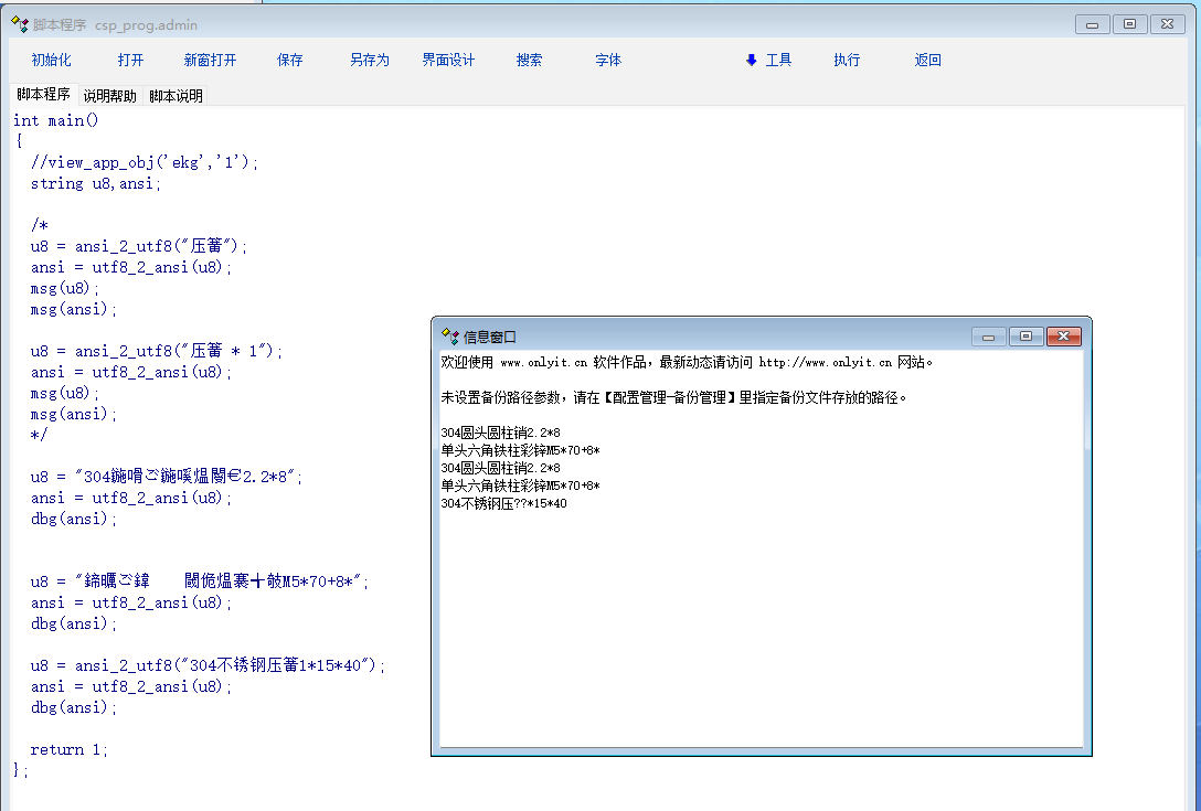

#3»发布于2024-10-16 16:41
孟老师, 脚本我测试了一下.
单独的压簧是OK的, 但是合在一起, 就出问题了.
int main()
  //view_app_obj('ekg','1');
  string u8,ansi;
  u8 = ansi_2_utf8("压簧");
  ansi = utf8_2_ansi(u8);
  msg(u8);
  msg(ansi);
  u8 = ansi_2_utf8("压簧 * 1");
  msg(u8);
  msg(ansi);
  u8 = "304鍦嗗ご鍦嗘煴閿2.2*8";
  dbg(ansi);
  u8 = "鍗曞ご鍏閾佹煴褰╅攲M5*70+8*";
  dbg(ansi);
  u8 = ansi_2_utf8("304不锈钢压簧1*15*40");
  dbg(ansi);
#4»发布于2024-10-17 10:07
meng 2024/10/16 18:59:58
u8 = ansi_2_utf8("304簧1*15*40");
前加这一句 string u8;
meng 2024/10/16 19:00:17
重新定义一下 u8为 string
杨清云 2024/10/16 21:30:23
奇怪 . 这是什么原因?
meng 2024/10/16 21:56:16
string有unicode和ansi 2中类型,默认是ansi,但前面给u8赋值系统自动转换为 unicode 了
