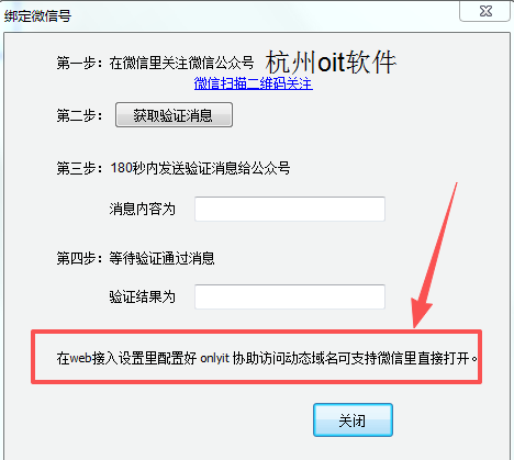

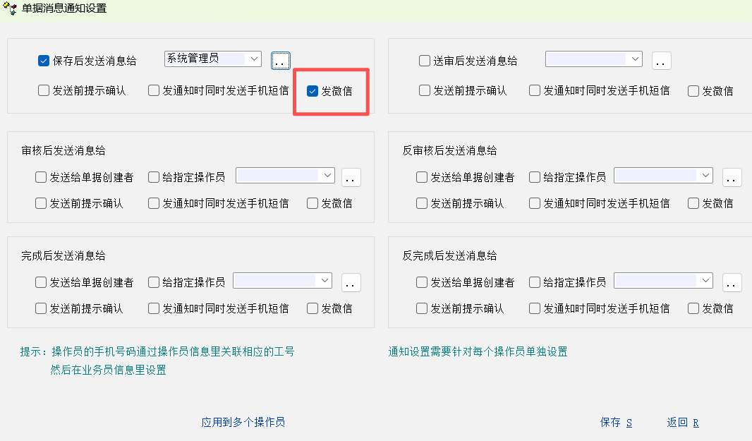

请教老师们如题
发贴数  612

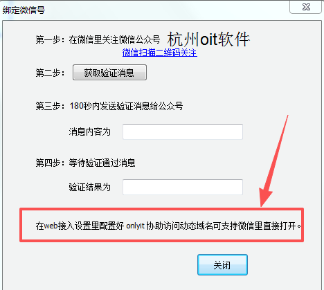

#2»发布于2025-10-04 09:10

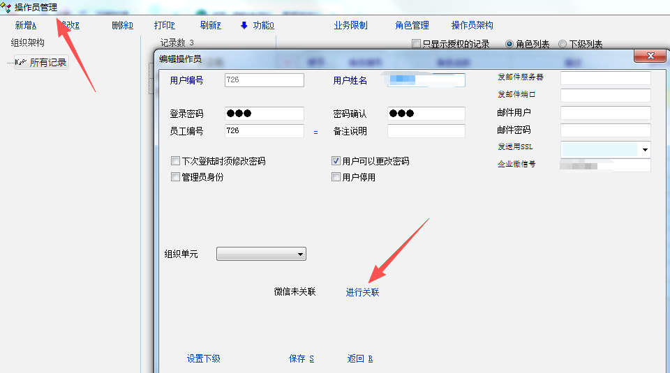

操作员编辑界面可以绑定微信,启用官方虚拟域名,web端口做端口映射

#3»发布于2025-10-04 13:48
虽然只看懂第1步,第2和第3步还有些不懂,但是谢谢叶子老师的解答。

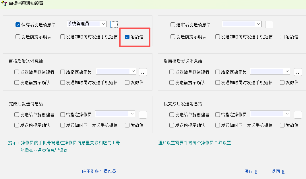

#4»发布于2025-10-04 15:42

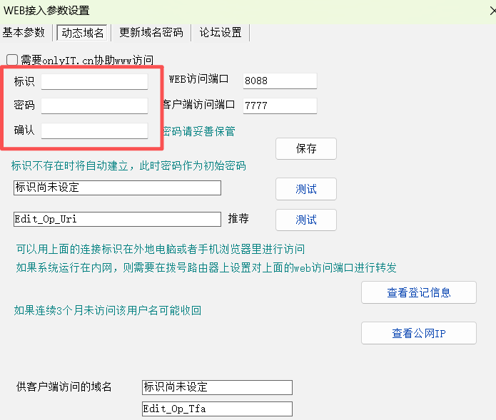

应该是这里要设置一下
wuxuguan  [个人空间]
注册  2012-01-07
发贴数  47
#5»发布于2025-10-04 16:46
这个标识和密码是哪里获取?
发贴数  612
#6»发布于2025-10-05 02:03

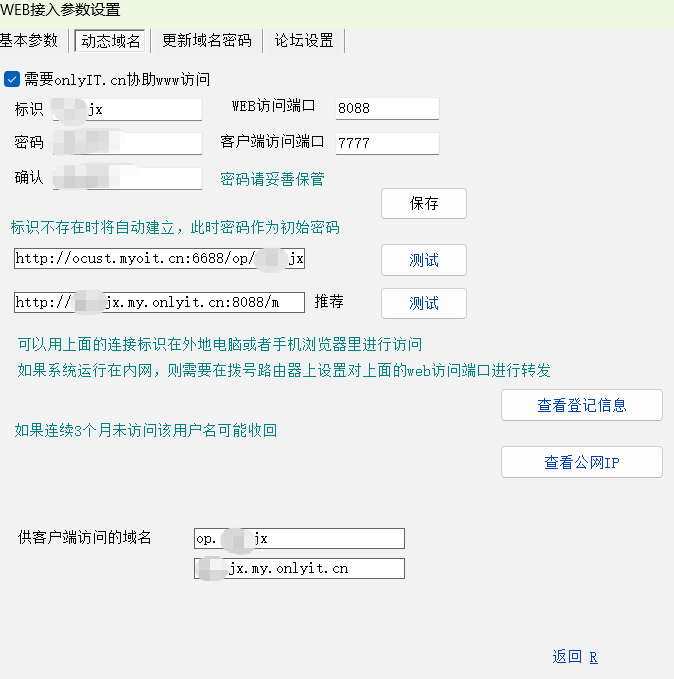

自己输入后保存即可,保存后,服务端要重开一下
wuxuguan  [个人空间]
注册  2012-01-07
发贴数  47
#7»发布于2025-10-05 09:38
测式了重开,还是不行。(我测式的是单机版)。
