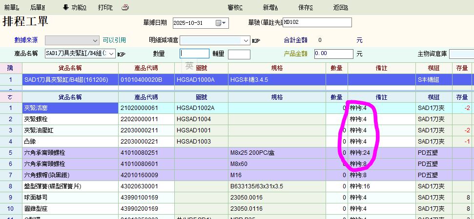

1.我用2020/3月版本,在打單時,組成明細會自動出現圖片紅圈的字. 我要如何去除呢~

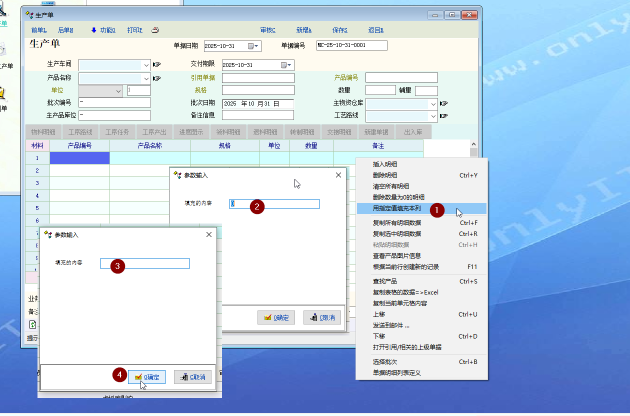

在备注列,右键>>用指定值填充本列,并将指定值设置为空,即可批量替换。

太感謝了.測試後OK.

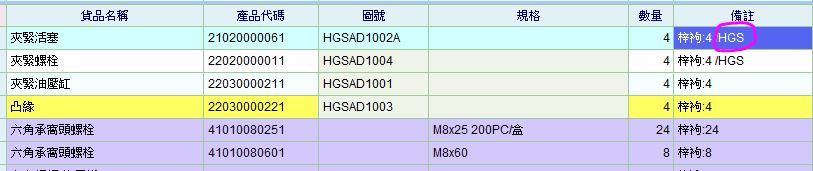

另外請問原本組成中備註有資料(紅圈內容),要如何繼續保留. 只單移除自動增加的那些呢~

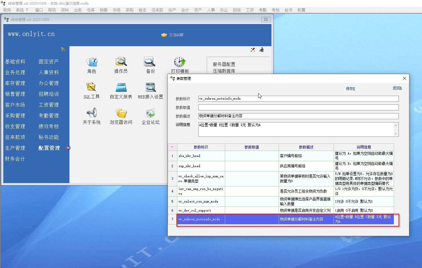

继续升级到最新版本,里面有环境参数可以控制是否显示。但单据界面和菜单等与你现在的有些不一样。
你可以用新版本测试,再定是否升级。
