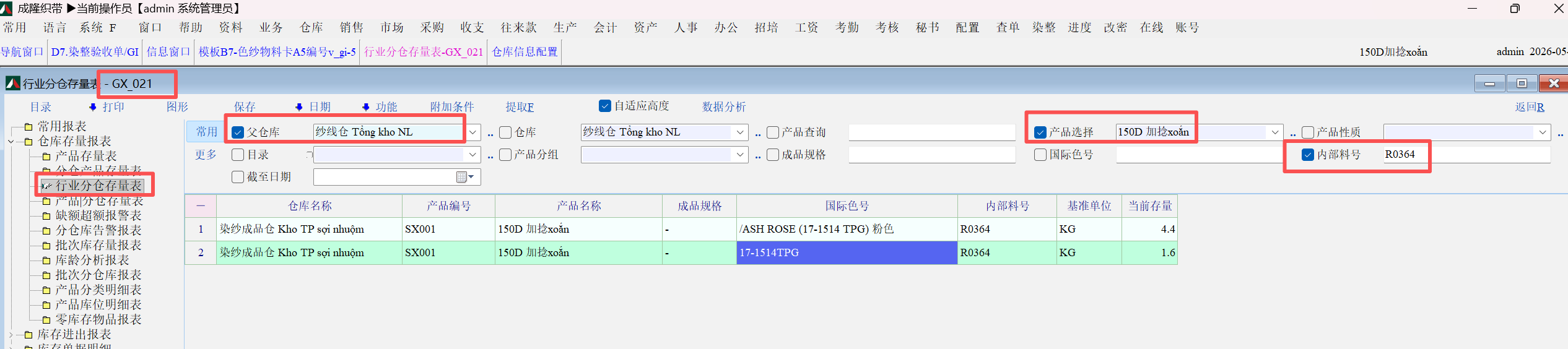

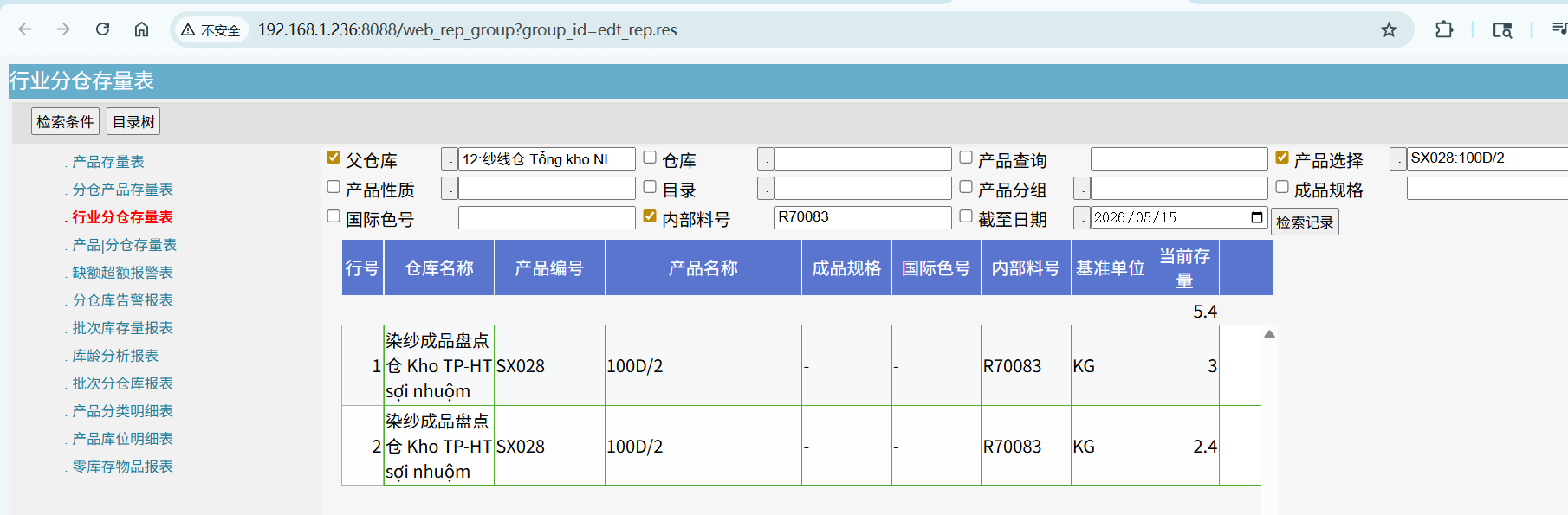

老师,我想做一个二维码,二维码内容就是一段查询网址,查询GX_21(行业分仓存量表)报表,检索条件包含父仓库,产品编号,行业属性3这3个,这个网址内容能包含报表编码和这3个检索条件值吗,如果可以,这样就可以在入库单据的物料卡打印模版里面生成一个包含这段查询网址的二维码,通过扫码可以查询即时库存
发贴数  2970
#2»发布于2026-05-11 22:29
参考
http://192.168.31.120:8088/web_rep_group?group_id=edt_rep.res&top_edt_id=10&chk_top_edt_id=on
其他条件可以自己加上去,条件的标识可以在网页里右键查看网页源码分析

老师,查看了网页源码,源码里面没有包含已勾选的检索条件值,应该是点击检索记录后直接传输到服务器了

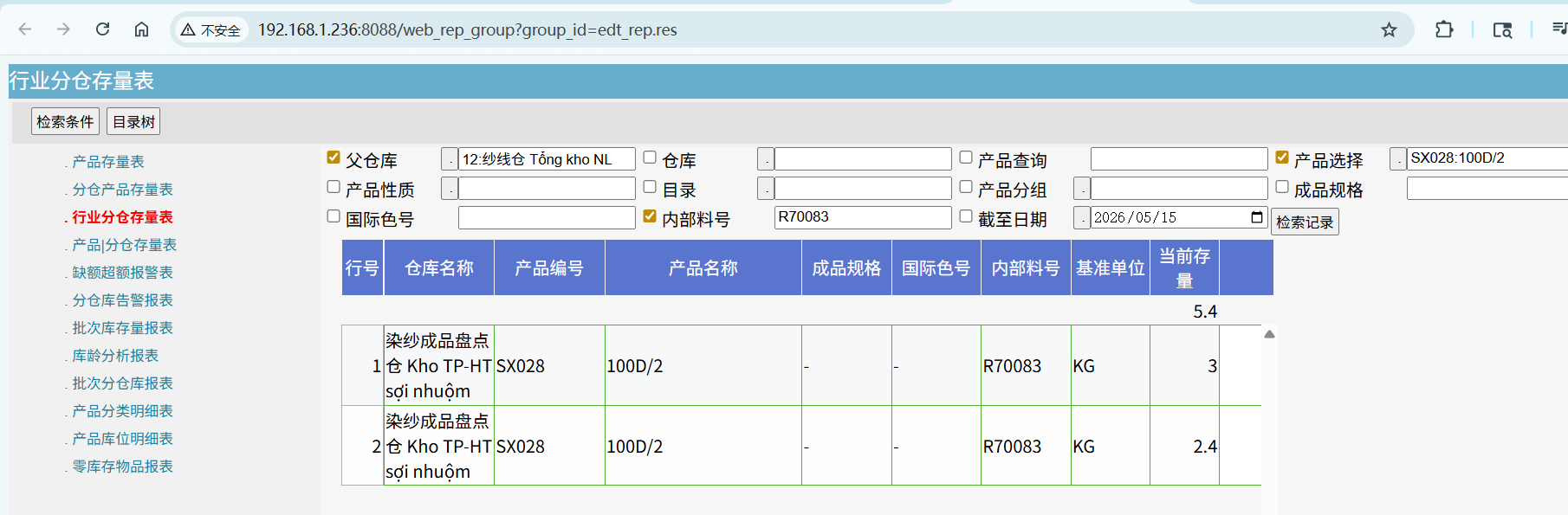

#4»发布于2026-05-15 16:15
老师,目前发现存量报表是把行业,批次,库位区分成3个报表了,能增加一个集成这3种条件来检索的报表吗,然后可以把料号,行业属性,批次,库位这些数值添加到入库单据打印模版里面的二维码里面,然后通过扫码就能直接出现对应的库存信息

#5»发布于2026-05-17 10:25
http://192.168.31.120:8088/web_rep_group?group_id=edt_rep.res&rep_id=GX_014&top_edt_id=10&chk_top_edt_id=on&res_id=XXJ&chk_res_id=on&batch_no=ancder&chk_batch_no=on&sub_attr_1=ABCD&chk_sub_attr_1=on
参考上面的例子,报表GX_014

#6»发布于2026-05-18 12:43
报表GX_021测试OK,GX_017的库存信息可以同时显示行业属性,批次,库位,生产日期
