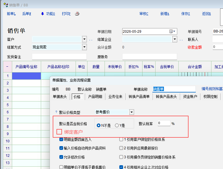

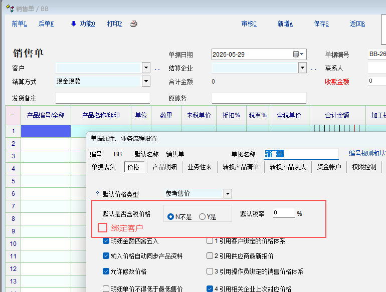

如图,建议默认是否含税价格设置添加一个绑定客户/供应商的勾选项。原因是我们现在含税、不含税的客户与供应商大概各五五开,每次开单都需要来回在开单界面切换采用含税价格或采用不含税价格模式,不但效率低下,还经常要查看历史记录或者客户资料才不会出错,实在是太麻烦了。添加这个功能后,系统可以自动根据该客户上一次开单是否含税自动切换到同样的模式。同时也建议在客户/供应商资料管理界面添加默认价格是否含税的内容。

#2»发布于2026-05-29 10:15
目前实际操作中经常是输入了产品、数量、价格后才发现含税、不含税模式不对,切换模式后又要一一重新输入价格、税率这些内容,数据、次数一多真叫人崩溃。

可以客户供应商启用一个扩展录入是否含税,然后单据脚本在输入客户或供应商后提取这个扩展值来自动切换是否含税

是的. 建议供应商和客户都可以绑定默认使用哪种方式, 毕竟一个单据只能一个客户或供应商. 是可以的.

客户卡片里有结算账户。对公账户自然就是含税,现金账户自然是不含税。

不同客户是否开票税率可以不同,比如是0 或者3,绑定客户的应该是税率

不同客户开票绑定税率这个功能系统现在是有的。但老师可能是没有留意到含税与未含税输入模式下实际是怎么输入价格等信息的。如图所示,当前客户是未税的,系统当前输入模式也是不含税价格模式。输入产品后可直接输入未税价格。此时含税价是不可修改的,系统默认税率为0,含税价格等于未税价格。

可以统一设置为含税模式,不同客户绑定不同的税率,不开票(含税)税率为0就可以了

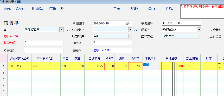

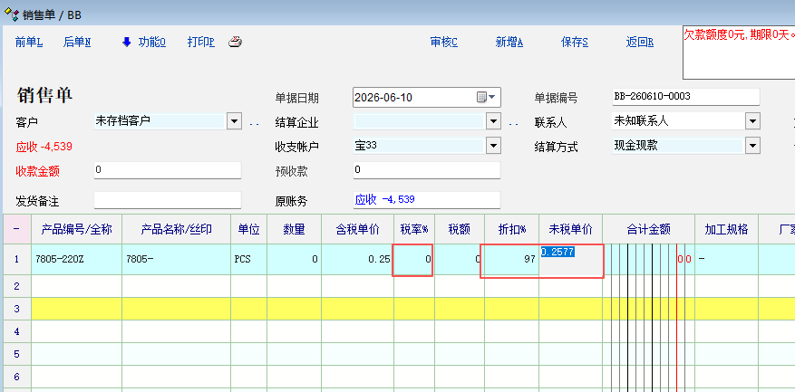

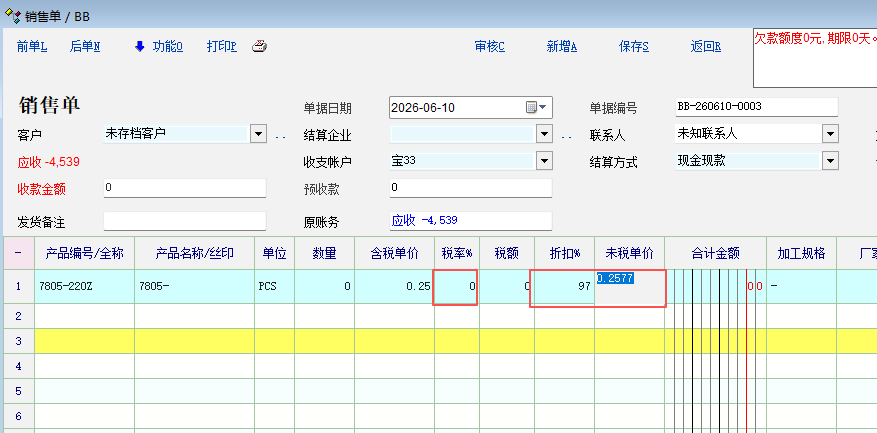

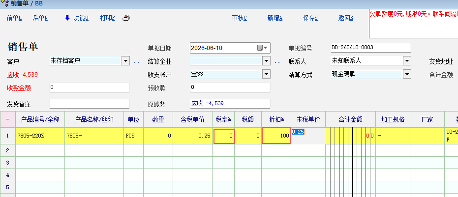

不开票税率为0看似可以解决这个问题,但是如果表格中有折扣列(discount),一输入折扣,比如97%的折扣后,系统中的含税价格不变,但未税价格就自动改变了,未税价格变得比含税价格高了,这是有冲突,不合逻辑的。具体可以参考下面图片。

如果用税率为0可以简单作为不含税模式用,系统也没有必要增加不含税模式了。
