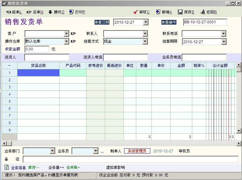

在单据的表头能否增加一些:
1,业务员的姓名与电话号码;
2,送货人的电话号码

这些是可以加。
业务员的姓名,系统里可以使用部门增加进去。
业务员的电话号码,则需要老师们特别加一个要所业务员去查询出来的。
送货人,需要额外加一个字段 。可自己输。但报表里没有检索的条件。

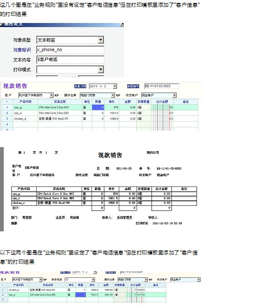

#8»发布于2011-01-03 20:03
怪我没把问题说清楚。
如果一个公司把送货人员(一般有两个人,一个是搬货一个是开车司机),还有一个业务员,这三个人是一个小组团队,我是想当选择业务部门的A时,与之相配套的搬货A1和司机A2及业务员三人的信息一同带出,而不是要他们三人再手工填写一次。
以上的回答都是要这三人再手工填定一次,工作量很大有时还会忘记。我也知道仅仅添加文本或文本框是可以打印出来而没有任何问题。
想当初我在设计单据时我是弄了很久的:增加客户的电话号码。我在打印模板里怎么设置都不能打印出来,后来还是在QQ群里问了老师才完成--必须要业务规则定义里设置,然后再生成相应的模板。
附件里有相应图片说明
