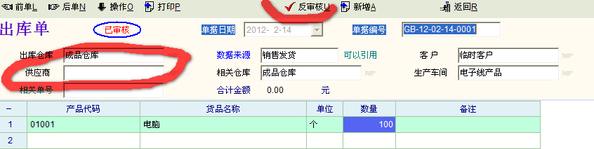

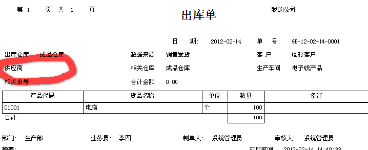

如题,
刚接触这套软件,
操作时在“审核”前“供应商”栏有内容,审核后即变为空白,打印后亦是如此,
如附图。
请教位,问题出在哪里呢?
谢谢!!

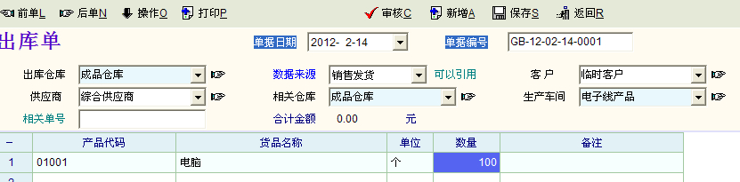

以下是“审核”前的截图

#5»发布于2012-02-18 20:55
在業務流程定義中,已有清楚說明如下:
"客戶和供應商選項在單據錄入時,只能輸入一個."
所以你在單據中2個都選擇,審核時系統就自動只會出現一種.

#6»发布于2012-02-19 14:50
如楼上所述,
那么该如何定义,才能避免4楼所出现的状况呢?

#7»发布于2012-02-19 22:02
就是你只能客戶及供應商要2選一.沒法2個同時選.
如要出現供應商.就是客戶那裡要空白.
圖例中的"客戶:臨時客戶","供應商:綜合供應商",只能挑一個,一個要空白
正常單據也不會有2個同時的狀況.
採購單通常就是只選供應商.出貨單是選客戶
