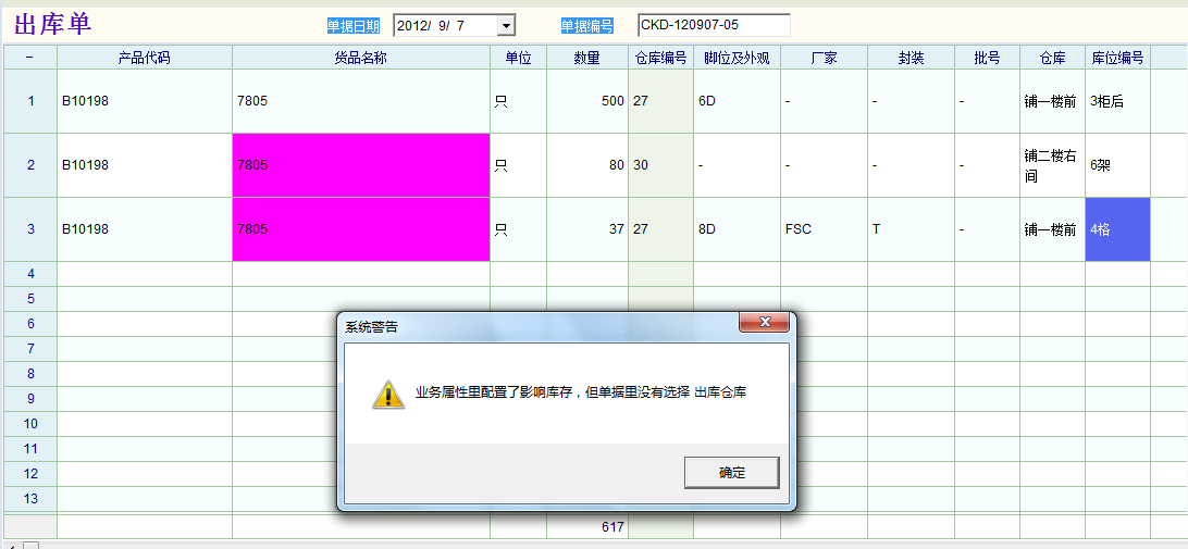

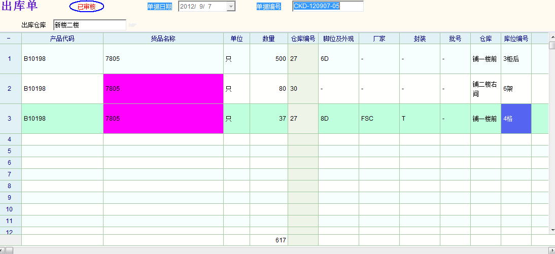

#3»发布于2012-09-07 22:34

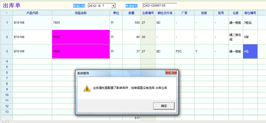

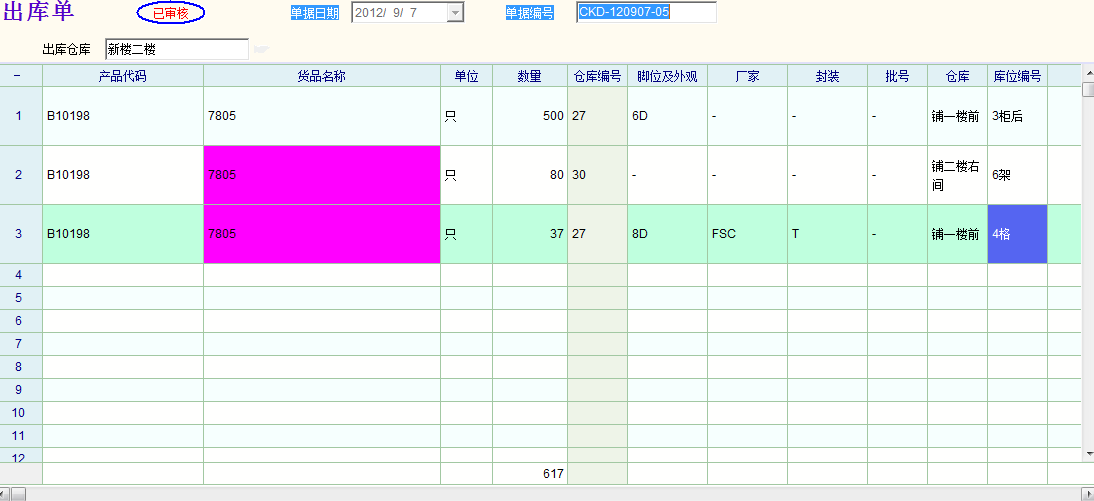

如图片所示,这三个产品的出库仓库该算哪个呢?新楼二楼?铺一楼前,铺二楼右间,铺一楼前

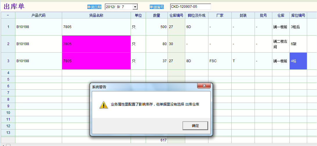

#4»发布于2012-09-07 22:38
如果单据表关不设置仓库,则会出现单据不允许保存的提示,请问该怎么解决?

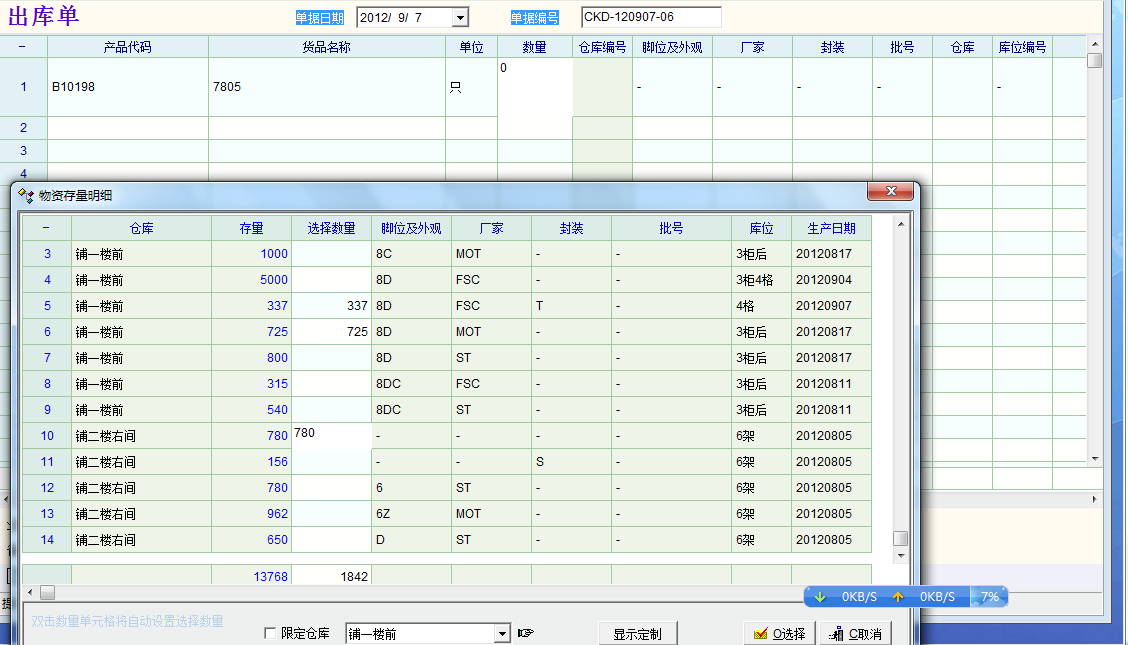

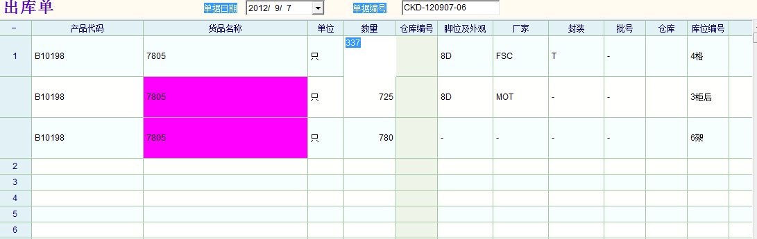

还有一个问题就是当输入产品型号后,点鼠标右键“选择批次”后,产品的批号及库位等资料会一并自动输入,这个功能非常方便实用,但偏偏仓库这个最重要的资料却无法自动输入,要再手工选择输入,这岂不是此一举,非常不方便吗?不单不方便,还非常容易出错(仓库,批次,库位随便那个对不上就出错了,而且不容易查找出错的环节)

如果单据表头不设置仓库,则会出现单据不允许保存的提示,请问该怎么解决?
anitaqq  [个人空间]
注册  2011-10-04
发贴数  150
#8»发布于2012-09-08 11:15
無法保存是因為表頭沒設定倉庫.
改回你圖一的樣式即可.
系統內定是捉取表頭倉庫,細目項次倉庫為空白,即自動捉取表頭倉庫.
細目項次如有個別建立倉庫,才會再另外捉取細目的倉庫資料.
依你圖一來說:
表頭:新楼二楼,細目一:铺一楼前,細目二:铺二楼右间,細目三:铺一楼前
因為你細目項次均有建立倉庫,所以出庫倉庫分別為铺一楼前,铺二楼右间,铺一楼前.

    首先感谢老师们的辛苦,软件功能很强大,但对使用者的素质要求真的有点高。很多功能都需要有一定的计算机知识才能应用,否则根本发挥不了应有的功能。
   像我上面提到的问题:“点鼠标右键“选择批次”后,产品的批号及库位等资料会一并自动输入,这个功能非常方便实用,但偏偏仓库这个最重要的资料却无法自动输入,要再手工选择输入,这岂不是此一举,非常不方便吗?不单不方便,还非常容易出错(仓库,批次,库位随便那个对不上就出错了,而且不容易查找出错的环节)”。这个功能应该说每一个使用者都会使用到的功能,这个功能也是实现你说的
“一張單即可解決.
這個就是這套ONLYIT軟體強大的地方.
設定方式:
明細列表顯示定制->勾選"倉庫"->單據細目可看到倉庫別.
每一單項資料均可個別輸入不同的倉庫.”
所必需的,否则你在表内增加仓库选择功能根本失去实际意义。

另建议老师改进一下表头要选择仓库,单据中也可以选择仓库这个功能的设置,因为这很容易让人产生迷惑,不知实际出库仓库是哪个。拿我的例子来说,通过你的解说,我明白了系统的选择。但我还产生一个迷惑:进行库存报表的查询时,我该查询表头仓库呢还是细目仓库?你们的报表检索又是怎样检索的呢?

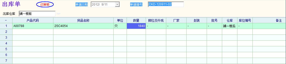

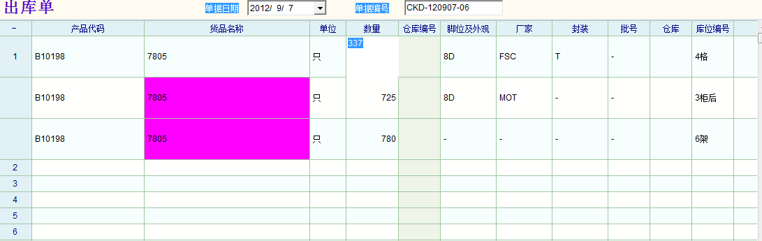

还有问题,如图
发贴数  1293
#15»发布于2012-09-11 10:02

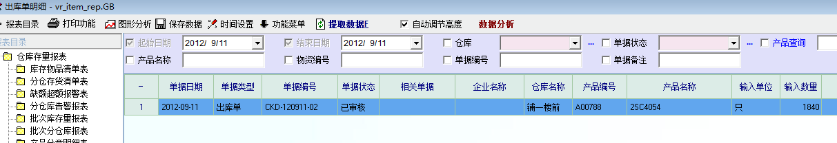

上图是出库单,表头出库仓库是铺一楼前,细目仓库(实际出库仓库)是铺一楼后。
下图是库存报表中出库单明细的检索,显示的出库仓库是铺一楼前,这很让人无所适从。
