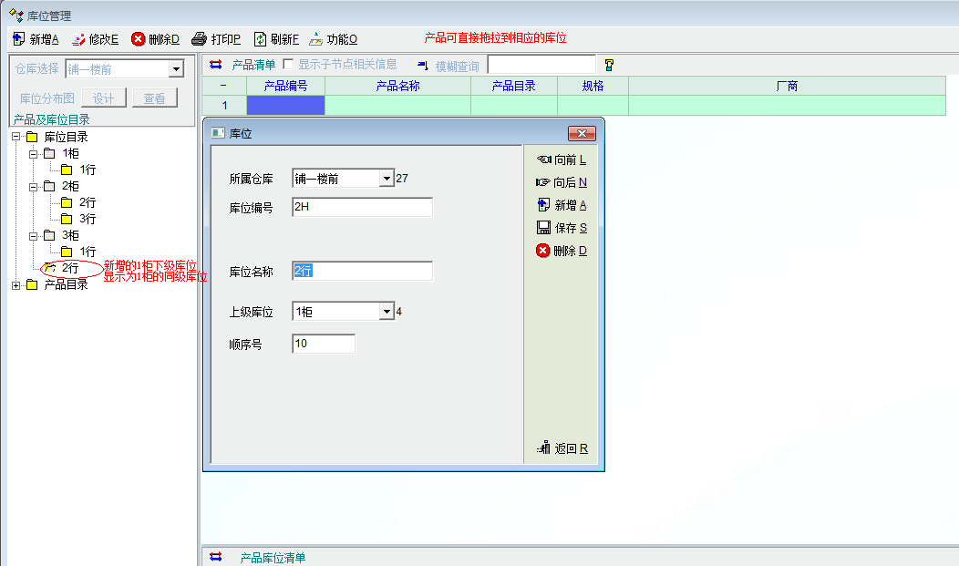

1,如下图,新增的库位2H(2行)是1柜的下级库位,但显示的却是1柜的平行库位。

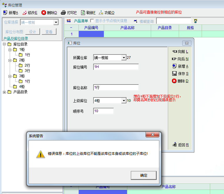

#2»发布于2012-10-10 20:15
2,这个库位莫名其妙的没法增加下级库位
发贴数  1293

#5»发布于2012-11-06 20:40

#7»发布于2012-11-08 08:40
个人测试倒没有出现LZ所述的问题,可能是操作不当,提示信息比较明确。

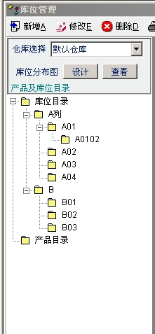

#8»发布于2012-11-08 09:49
你试着在A02下面增加一个下级库位A0102(与A01库位下的A0102库位同名)看看,你会发现A01库位下的A0102库位不见了,它跑到A02库位下面去了。
发贴数  1293
#9»发布于2012-11-08 09:58
系统中现在的实际情况还是库位编码不允许有重复:如A库位下面有下级库位A01,A02,A03,那么与A库位同级的B库位就不允许设置下级库位A01,A02,A03了。

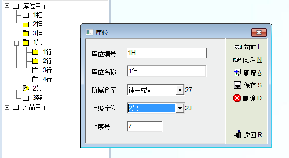

#10»发布于2012-11-08 10:07
如下图,我在1架下面设置了下级库位1行、2行、3行、4行后,2架下面就没法再设置1行、2行、3行、4行作为下级库位了。
发贴数  1293
#11»发布于2012-11-08 10:10
现在在2架下面增加下级库位1行
发贴数  1293

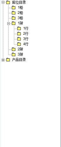

#12»发布于2012-11-08 10:11
刷新后,结果就变成下面这样了:
发贴数  1293
#13»发布于2012-11-08 10:13
1行从1架的下级库位变成了2架的下级库位,1架的下级库位1行不见了。
