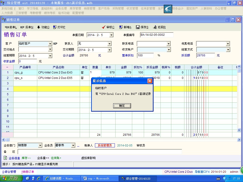

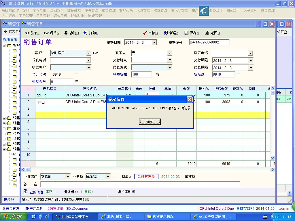

执行结果:
原来执行结果:

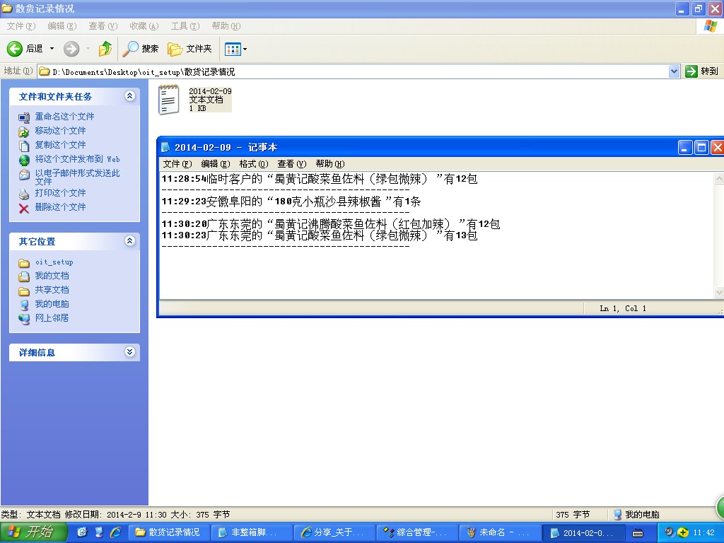

这是写入到指定文件中的结果
这是写入文件里的结果:

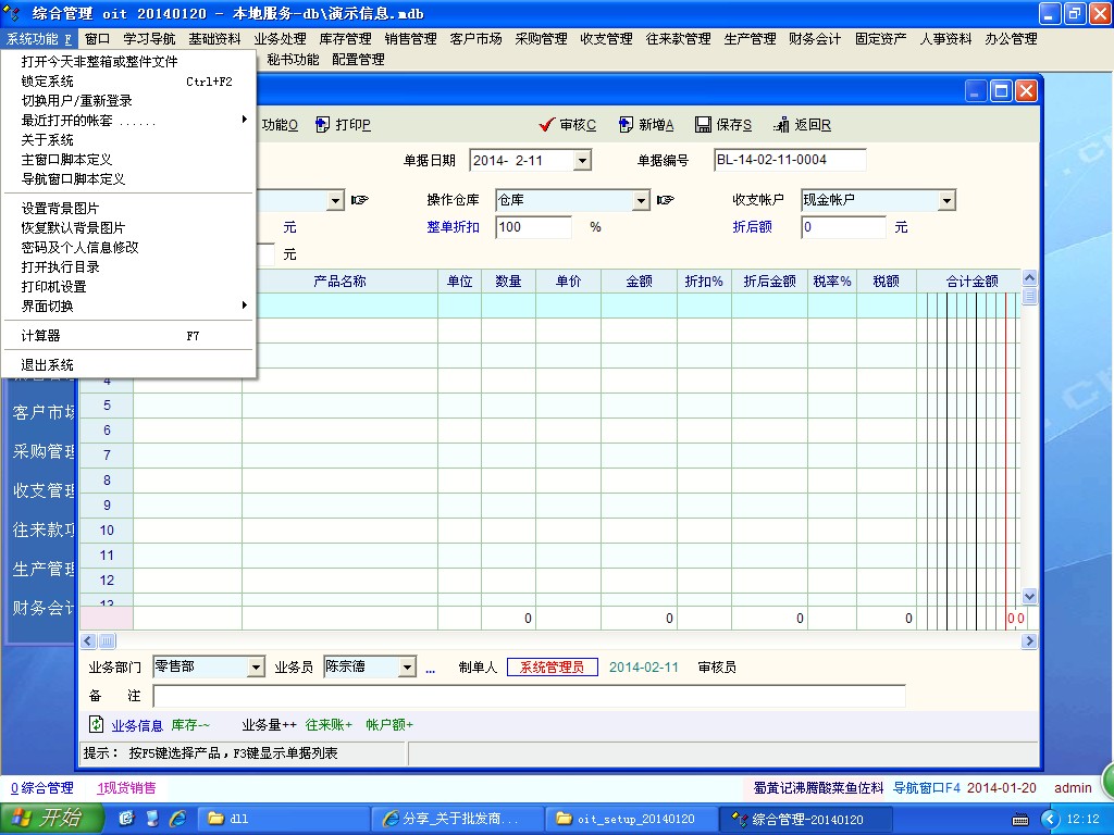

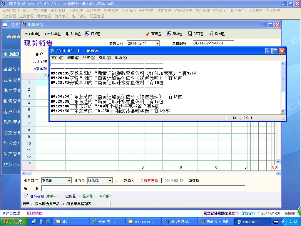

这个图是添加了打开散货记录的文本文件的菜单
这是点下“打开今天非整箱或整件文件”的情况
