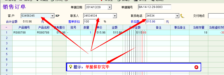

销售订单没有设置影响业务量(设置的是出库单影响业务量),但是下级单据销售发货单出库单要引用,经常出现销售订单没有配置客户可以审核,但到出库单时因为上级没有客户导致无法开单

研究了这么多天了,还是没有不太懂,有个大概头绪了,请高手帮我改改吧,先谢了
(不过还有一个问题,就是客户名称里可以手工随便输入的,保存时也显示,审核后客户名称里就变成空的了,这个是不是软件BUG啊,如果那样我编这个脚本还是不可以用的啊)

终于搞定了,gui_get_val返回值是0或1
