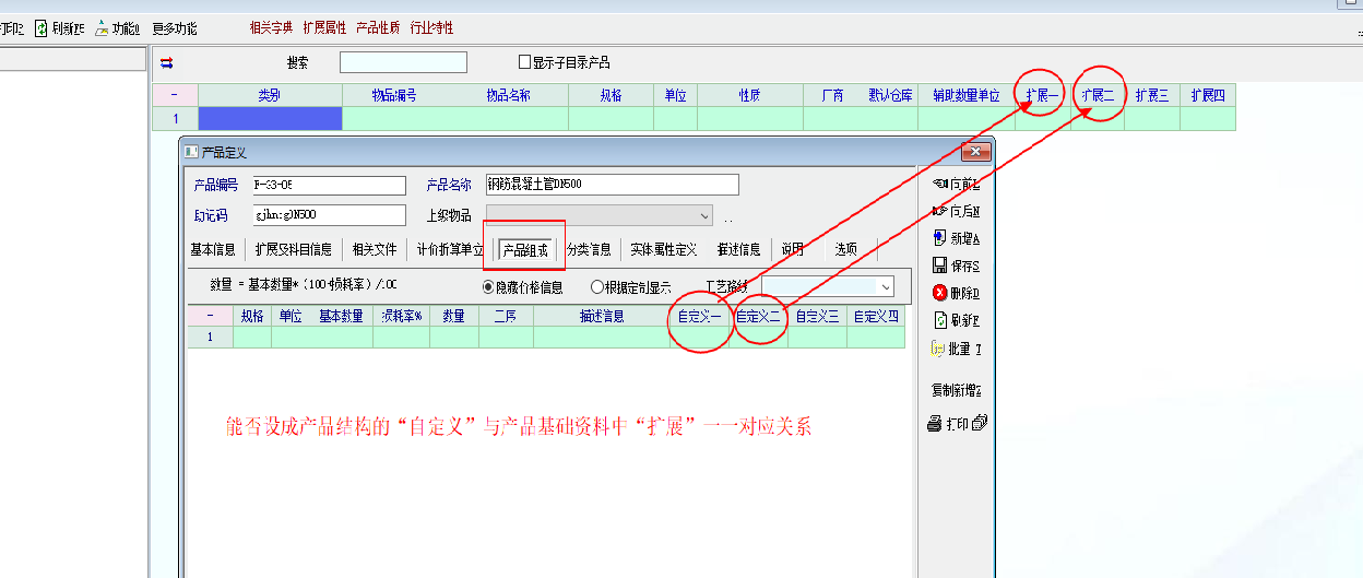

建议:
1、产品结构也希望能显示扩展项目,因扩展项是企业根据自身特点而设方便区分产品的,如果可以显示就方便查看,不必退出“产品结构”界面来确认录入材料是否正确。
2、产品结构中的可以选择辅助单位录入数量,或者可以似物资单一样可以在有单位换算的物品录入时选择单位。现在只能用固定的基本单位,对如制衣、鞋、皮具比较麻烦,因为在BOM清单中布料计算常用单位是平方呎,而仓储、采购、运作中是常用码的。当在产品定义中用“平方呎”作基本单位时,所有物资单据均要更改成折算单位,如使用“码”作基本单位,在计算料裁片用量时又要先用手工计算一次折算成“码”再录入,比较麻烦,所以建议,允许使用辅料单位录入,物资单据自动运算成基本单位。
以上两项请Meng老师考虑。

如某玩具要用油漆,油漆的基本单位是公斤,但一般计算产品Bom的用量时是用克,录入BOM理应用克,
如转成公斤录入又要计算再录入了。又比如,衣服某裁片,在丈量用量是平方CM的,
而布匹的基本单位一般是码(特定封度),如果每次录入BOM时先计算成基本单位再录入,比较麻烦,
而且,检查录入是否有误也不直观。如果将布的基本单位设成平方CM,采购、仓库又比较麻烦。
所以产品结构BOM中的单位应可根据实际可以选择,而不一定使用基本单位。

#7»发布于2018-03-31 09:27
建议产品结构中的辅助单位、扩展项与产品的扩展项等一对一应。
        于 2018-03-31 09:27 被 中山-缘人 修改
