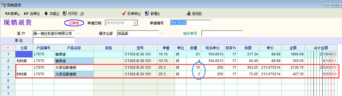

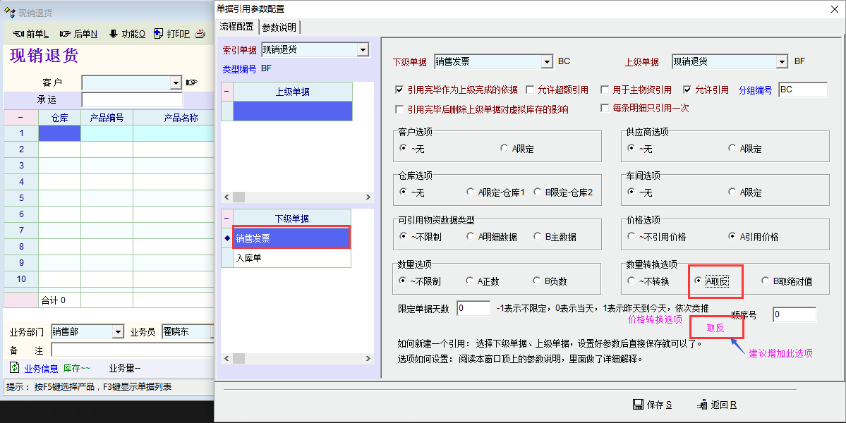

  目前进项存模块,在单据引用流程定义中,生成下级单据时有个数量转换选项,可以选择“不转换、取反、绝对值”,非常方便。但是并没有价格转换选项,在实务中,就很不方便。下面举例说明:

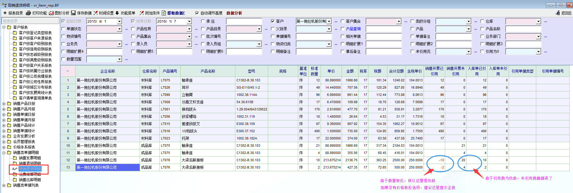

  我单位“现货销售“和”现销退货“的下级单据都是”销售发票“,正常情况下”现货销售“生成正数的”销售发票“,”现销退货“生成负数的“销售发票”。但是如果在“现货退货”的引用流程定义中设置了数量“取反”的话,“销售发票”的金额是正确的,但是在“现销退货”明细报表中,下级单据的引用情况就不对了,如图所示。所以建议引用流程中增加“价格转换选项”,或者在统计报表时加以改进,以显示正确的数据。

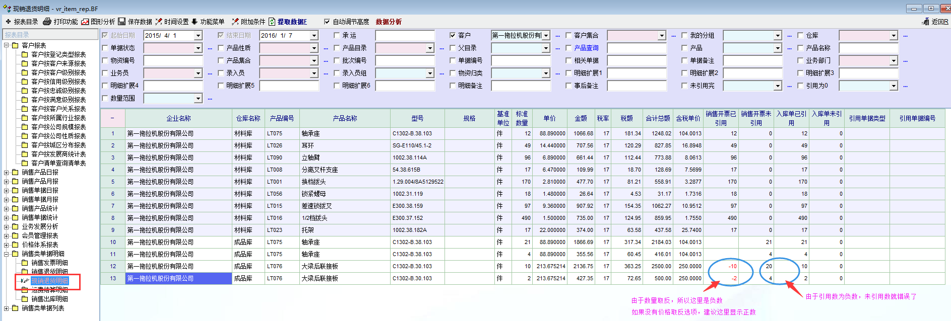

#6»发布于2016-06-09 21:09
目前软件针对数量取反,在相关报表查询里,引用数量是正确的,但是引用金额却刚好差了两倍,导致相关报表数据出错,统计起来非常麻烦,也要重新进行计算。我想系统在后台针对“数量取反”选项应该是用了绝对值,如果金额也用绝对值,那引用金额的数字也就正确的。更新过好几个版本了,这个问题还存在,希望老师改进。
