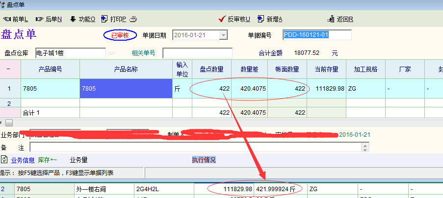

#1»发布于2016-01-21 20:03
如图,盘点的数量是整数422斤(折算单位),但在库存清单查询中的折算数量却显示成了小数421.999924斤,存在一定的误差。想请教产生的原因并请老师改进。

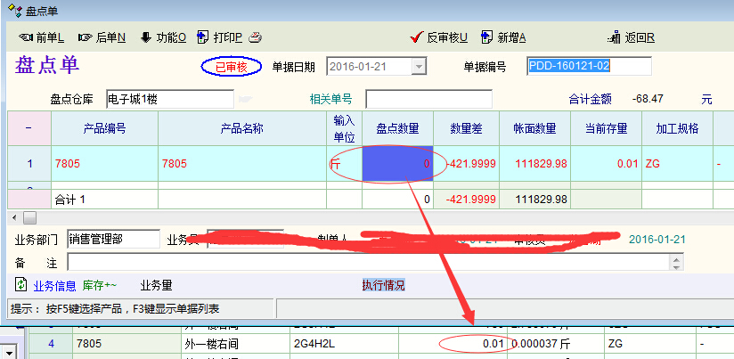

#2»发布于2016-01-21 20:09
当产品盘点数量为0时,在库存清单有时仍然会查询到该产品的库存记录,如图所示。以前经常在出库单中将某库存记录全部出库后再查询库存时,仍然时不时有些库存量为0.0000几的记录。一直弄不清原因,估计也是这个原因导致的。

#3»发布于2016-01-22 08:18
像这种误差,进销存单据中是普通存在的,经过观察,有些数字并不是严格上的四舍五入,而是舍尾,所以才会这样。提过几次建议,目前暂时没有改进。
发贴数  1293
#4»发布于2016-01-22 10:39
