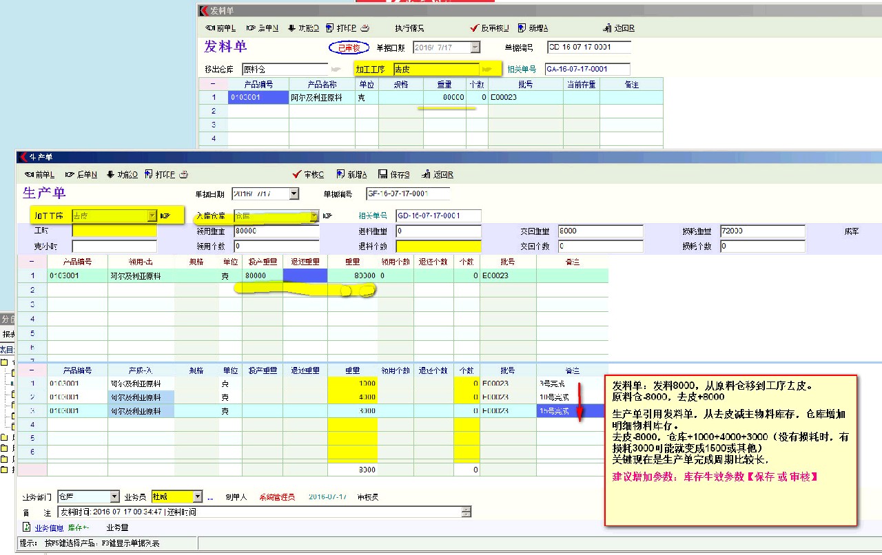

现在遇到生产中:
CK 仓库
A 工序
B 工序
C 工序
假设、生产单发料出去,只减少CK仓库库存 ,并不能体现库存从A移至下一道工序。库存报表里不能体现工序的库存量(不采用)。
采用:
生产单发料出去,使用移库,从CK仓库移至A仓库,这样可以体现A仓库(工序)正在生产的有多少库存量。
而A仓库(工序)生产完之后,使用生产单登记生产详情,从A减少生产发料单中的数量,生产成品入至CK仓库,中间存在损耗,库存参数为:A-,CK+。
循环使用发料,和生产单。可以体现 CK - A - CK - B - CK - C,一直到所有工序完成为止。
上面是指发料,真正的需求是在生产单。
生产单是引用发料单,登记每个工序生产的详情,主要的是一个生产单的时间跨度比较长。可能从发料单里领了100个产品,1号完成3个,就先交回3个入库;10号完成了20个就交回,30号完成70个就交回。
而1号交回的3个产品,可能在2号就发给其他工序去做了。
生产单在没有把领料的产品生产完是不能审核的,因为领出100个,要把这100个全部生产完才能审核(可能存在损耗)。而不审核,就不能将3号已生产的产品入回CK,再流转到下一道工序。
所以建议在库存设置中,增加一个对库存的设置参数:
对库存影响生产是在保存时,还是审核时。
注意:在仓库不允许负库存时, 如果设置库存影响 在保存时, 保存的时候,检测一下是否会导致负库存出现。提示一下。
只针对库存单独影响 , 暂时不用考虑往来、资金、业务量。
