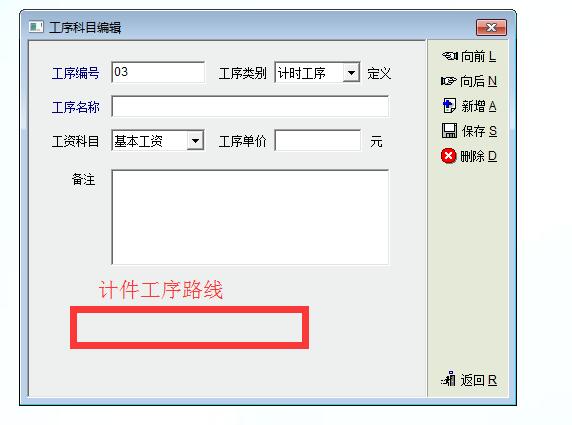

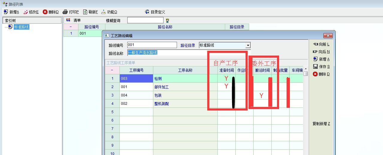

第一步,作一个和生产工艺路线差不多的“计件工序路线”。
在工资管理右侧“建立标签”,名字就叫“计件工序路线定义”。这个工序路线并不同于生产工艺路线。因为计件的每个工序并不一定和生产排产工序相符。
计件工序路线可能划分的更细,而且产品只有一个,那就是成品。无论实际上是不是组成件的工序,都当成成品工序,这样后面的制造费用才会计算。
计件工序路线的工序性质分两种,一种是自产工序,一种是委外工序。

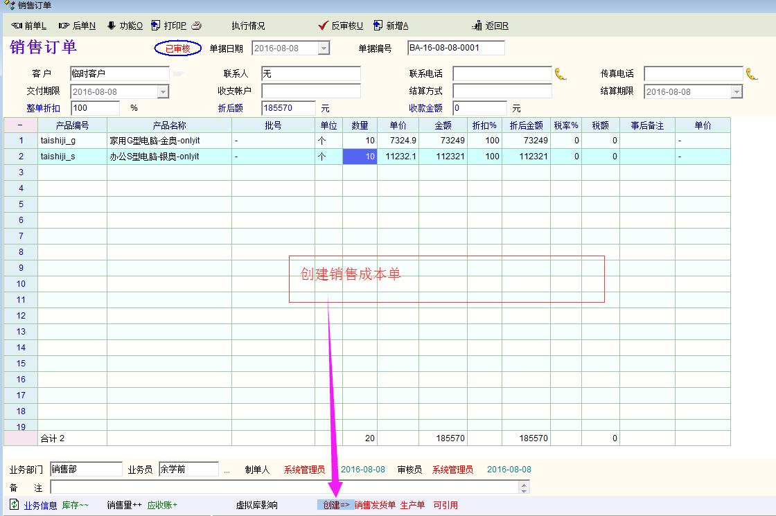

第三步 引用销售订单,创建“销售成本单”。

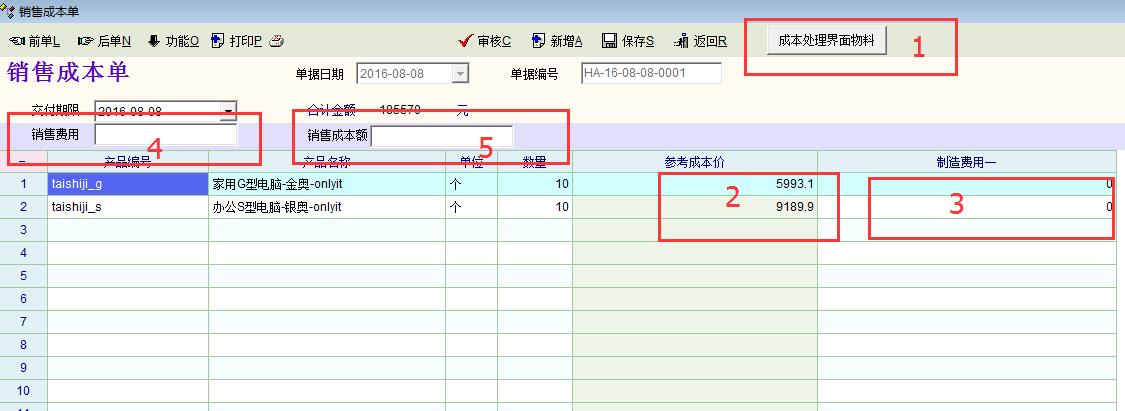

销售成本单有五个方面,如图
1  表头创建“成本处理单据界面上物资”按钮(1) ,这样就可以把成品实时的“参考成本价”(2)填写到下面单据中。--这个费用就是材料费用。
2 “制造费用” 栏,这个是由下级单据“计件工资”反写的。
3销售费用--可以包括物流费用、销售增品、销售提成、销售所产生的其他费用组成。手工填写。
4 销售成本  =本单合计金额(参考成本价格*数量+制造费用)+销售费用

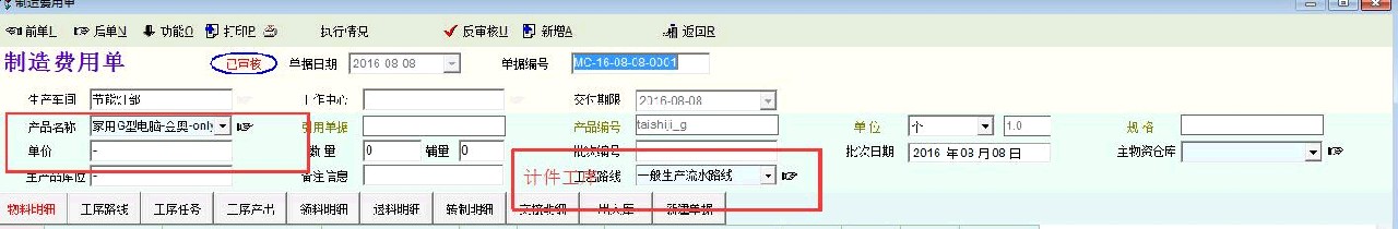

第四步,材料价格和销售费用都有了,如果我们有“制造费用”的话,这个销售成本单就完完了。   我们创建下级单据--制造费用单。
费用制造单类同于“生产单”,引用销售成本单的单一条明细物料。选择“计件工序路线”。

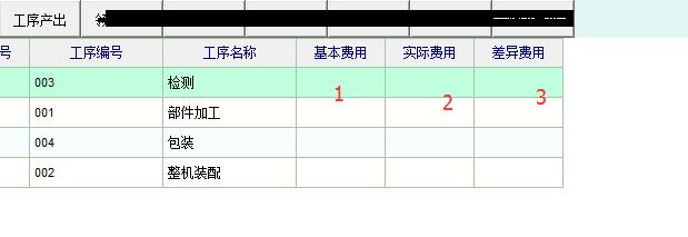

第五步: 制造费用单内嵌的几个单据,就像生产单内嵌单据一样。
第一个单据:
工序制造费用:
就和生产单的工序产出一样,只不过上面内容 不同。
基本工序制造费用: 计件工序路线上的单价*数量
实际费用: 计件录入单反写到这里的实际金额
差异金额:实际费用-基本费用
