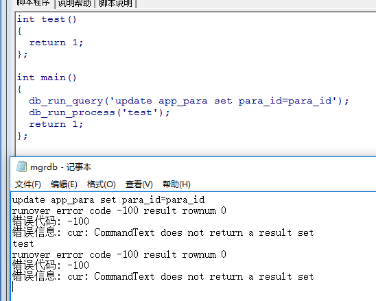

老师,
    csp上对于db_run_process的描述是不返回结果值
    但实际运作中,它会有一句log提示
runover error code -100 result rownum 0
错误代码: -100
错误信息: cur: CommandText does not return a result set
#2»发布于2016-12-14 09:05
db_run_process用来执行存储过程的,也不会报上面的错误。可能是你搞混了,下面的语句可以出现你说的错误,比如
db_run_query('update app_para set para_id=para_id');
1934184799  [个人空间]
QQ名  河内-服装
注册  2015-06-23
发贴数  472
#3»发布于2016-12-14 21:56
谢谢老师回复,刚刚试了下,执行存储过程也会有,不知是不是因为存储过程的原因
