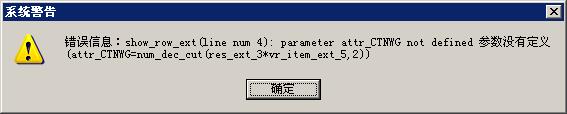

int change_row_id;
int show_row_ext()
  msg(change_row_id);
int show_row_ext()
   attr_CTNWG=num_dec_cut(res_ext_3*vr_item_ext_5,2);
   attr_BZCNWG=num_dec_cut(attr_CTNWG*std_num,2);
   QZC=num_dec_cut(res_ext_4-vr_item_ext_5,2);
   QZZYK=num_dec_cut(std_num*res_ext_3*QZC,2);
我把
int change_row_id;
int show_row_ext()
  msg(change_row_id);
直接放脚本头上,不行啊,请教这段代码到底应该如何放置??
谢谢了

是提示重复了,但是不知道到底应该如何插入才是正确的,所以请教的。。
现在都一直用的3月份的版本,那个旧版本脚本就正常的,新版本据说一定要插入这段代码,但是不会
#4»发布于2017-05-18 11:26
顶上插入这一句就可以了
int change_row_id;

int change_row_id;
int show_row_ext()
我改成这样了,还是不行,,只要勾选就跳出错误

报表脚本要注意几点:
1,表格中的数据必须用grid_get_v("MG","列名",行号)将相应单元格中的数据取出,把这个数据再加工。
2,对于报表头各控件要用gui_get_val("控件名")取出,对于有复选框的还要考虑复选框,当复选框打上了勾复选框的取值是1,如果没有打上勾取值是0.所有控件名可以在脚本窗口的右侧查到。
从提示来看是attr_CTNWG这个变量没有定义,如果不出所料   attr_BZCNWG, QZC和 QZZYK也会提示变量没有定义。
请注意:OIT的脚本语言有大小写区分。也就是说a和A是两个变量。
