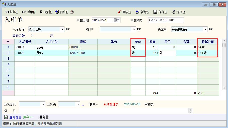

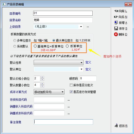

折算单位对一些单位来说是很方便的,甚至有时候还是必不可缺的。但是系统对折算数量的显示有时候并不能满足日常使用的需要,因为折算系数可能大于1也可能小于1。系统中对于折算系数大于1的显示支持是比较好的,但是折算系数小于1就不行了。比如说一个瓷砖生产企业,平时日常使用的基础单位可能是“块”,但是成本计算时为了统一单位,可能就要使用“㎡”作单位,因此假如基础单位为“㎡”,折算单位为“块”,如果瓷砖的规格为800*800,那么折算系数为0.64,如果瓷砖的规格为1200*1200,那么折算系数为1.44。如果在设置时采用某一显示方式,则在单据中这两个产品的折算数量显示结果肯定是不一致的。此例中,一般折算数量要么显示为“㎡”,要么显示为“块+㎡”,或者为“块”,但是对于这种情况,目前系统并未支持,所以希望在折算数量显示中增加“基础单位+折算单位”和“折算单位”选项,这样就可以了。

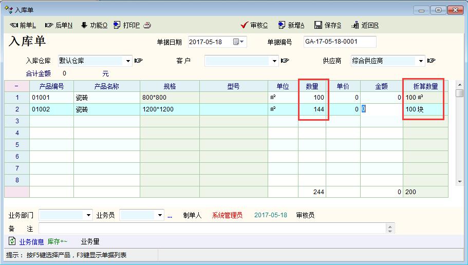

下面是录入结果图示:

无论默认单位设置为基础单位还是折算单位,折算数量的显示都不能按照统一的格式显示,如果系统中增加折算数量显示的选项,这个问题就可以完美解决了。
