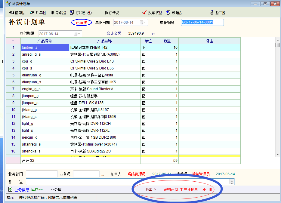

此次的物料需求计算经过改进,确实方便了许多.
1 当制作补货计划单后,不经过保存直接点击审核后,业务员可以为空,而且虚拟仓库里数量就算是删除了这张单,影响依旧在,希望可以修复,不经过保存就不能审核.
2 如果想把一个物料的全部做一个补货计划单,向下创建采购计划,外协加工单,生产计划时,无法一次性筛选出来,需求手工来做.如果在需求计算时把这些因素勾选考虑进去,就不能把这些物料做到一张补货计划单上,所以,能否考虑在补货计划单创建下级单据时,或者采购计划生产计划引用补货计划时,可以有加一个筛选条件物料属性.
3 需求计算时选择的条件,每次都要重新勾选,可以考虑加一个个人方案,或者保存筛选条件选项
4 补货计划单的执行情况,不仅是需求看到有没有做采购计划,生产计划,还需要看到采购订单,采购入仓情况,生产计划生产入仓情况,[或者退一步讲,采购计划执行情况看到采购订单和采购入仓情况] 如果可以像生产单那样,在表格上面做一排按钮,做一个综合查询订单和入仓情况,生产计划和入仓情况,外协加工和领料,入仓情况,就方便多了.

#2»发布于2017-06-14 14:19
5尽管已经删除了相关的影响单据,虚拟库存也没有问题了,但是需求计算那个地方还是会显示,退出重进才会更新,建议增加一个重整虚拟库存按钮,刷新一下就好了

#4»发布于2017-06-14 17:25
1 不是我有什么想法, 我做了需求计算,然后点击表头上那个“创建补货计划单”,创建成的补货计划单直接 点审核,它不提示“业务部门不能为空” 直接就审核了,如果点保存,它会提示。
直接审核的这个补货计划单,就是你删除了,它对虚拟库存的影响还在,除非清空虚拟库存数量它才会在虚拟仓库的表单里消失。
如果先保存,再审核,虚拟库存就没有任何问题。有些人手快,直接跳过保存点了审核,就悲剧了

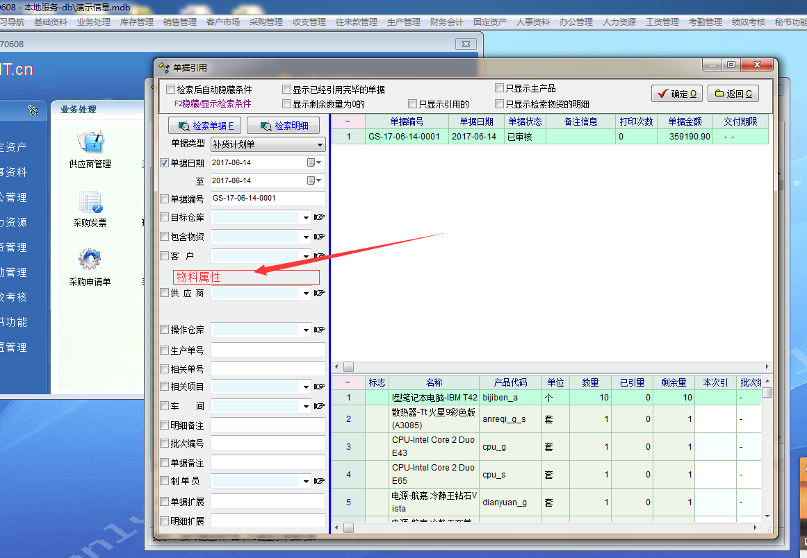

2 就是希望在这里加上一个物料属性的筛选条件, 我从补货计划引到采购计划生产计划时,就可以根据属性做采购计划。

#6»发布于2017-06-14 17:18
如果在这里创建 采购计划和生产计划时,能一键根据物料属性自动制作采购计划,生产计划 是最完美的解决方案、

#7»发布于2017-06-15 09:45
一直在实验需求分析计算,发现需求计算分析那个辅助功能下的,"针对界面上数据创建补货计划单",如果直接可以创建采购计划,外协加工,生产计划单,就省了一步。
