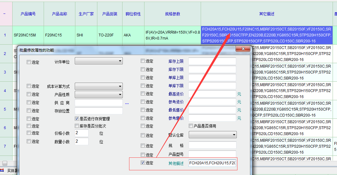

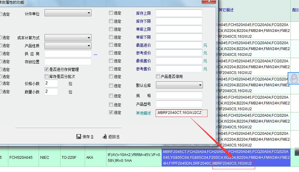

产品定义中的右键菜单功能:批量修改界面上记录属性中的其他描述项在使用过程中发现,只要内容比较长(图1),如具体批量修改文本为:FCH20A15,FCH20U15,F20NC15,MBRF20150CT,SB20150F,VF20150C,SRF20150C,SBR20150CTFP,EN220B,E220B,YG865C15R,STPS20H150CFP,STPS20S150CFP,STPS20150CFP,STPS20LCD150C,SBR200-16,则管理系统在保存修改过程中会自动死机(图2)。

老师可以用上述文本在批量修改“其它描述”属性中进行输入测试,问题真实存在。估计是要输入的文本长度超出了系统的限制导致系统崩溃。

使用中还发现另外一个问题,修改的内容有时候会莫名其妙的发生变化(有时候会,有时候不会)。如图所示,修改内容结尾原文是MBRF2040CT,16GWJ2CZ,但修改后,却变成了MBRF2040CS,16GWJ2

感谢 XCDZ  指出问题,我们会加以改进,敬请关注后续版本。

请问老师,最新版这个问题解决了吗?系统升级说明中没有提到这个问题。
        于 2017-07-13 17:58 被 XCDZ 修改
#7»发布于2017-07-14 08:37
解决了,升级就可以了。
