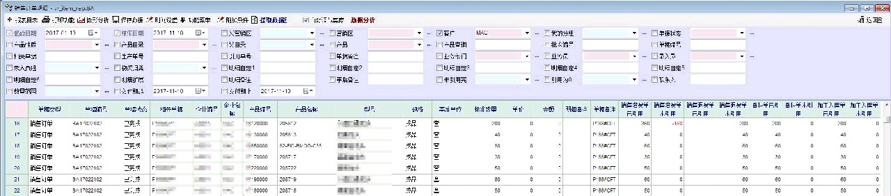

Dear 王老师

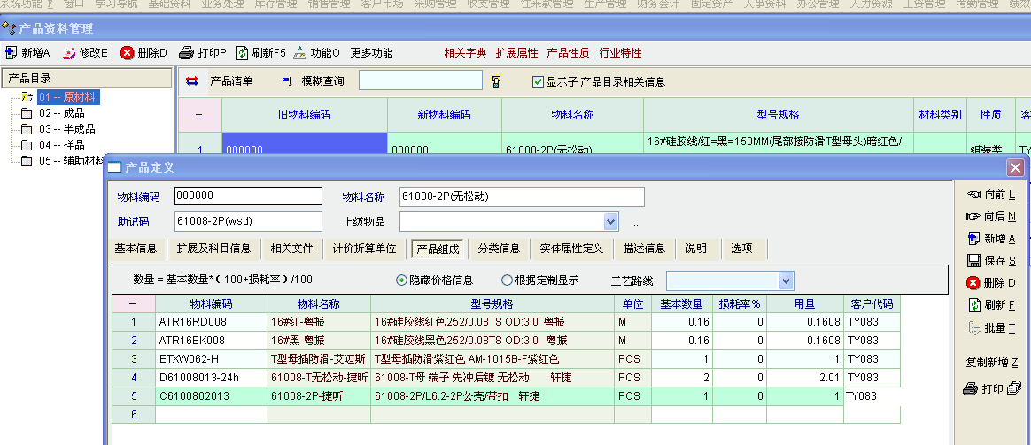

       近期因系统更新,BOM表中列自定义1(客户代码)中所列材料,在制令单或领料单中无法显示,求解决!
谢谢!
       具体附件如下:
BOM表
制令单

BOM表中的物料清单中 规格可能很多客户使用,不只有一家使用而已,所以用扩展属性无法实现。请求解决。谢谢!

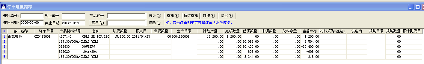

因 业务下订单后,所有生产单-领料单-入库单-出货单均有操作,但无表单一次性体现出现。求解决! 附图如下:
订单进度跟踪表

如果公司的流程不是很复杂,可以更改一下系统的业务引用流程,将销售订单的下级单据设为生产单、领料单、入库单和出库单,而且系统操作时这几种下级单据都是引用销售订单生成。这样就可以要到你要的效果。

是的,我在系统里有设置这种思路。就是我允许了领用成负数。所以整体没办法实现。到底哪个材料少料还是不少料。领完后只能看库存里成负数,我就按负数的进行购料或发料安排。有坚持这个软件并使用投入有8年了,运行还不错。
开始投入6年前按正常操作,各人员运转不顺畅,才按我这方式库存成负数(各生产单位的材料需求,但原材料总仓库不可成负数。)的方式执行。我想把它纠正过来。也就是我下完生产计划单或销售单或制令单等,立马就可以看到材料是少料还是有多余的材料,在系统内一一的呈现出来。不用MPS或MRP那块运行。
正常情况如上述操作没有问题。非常感谢你描述。谢谢!

其实我更建议:
销售订单->订单需求分析->采购计划->采购订单
在需求分析中,分析每个订单需要采购多少,然后再生成订单的采购计划,再使用采购订单引用,如果需要合并采购,也是能实现的,再加个环节就成。
估计过一周我会录个视频,给大家看一下我做的一个案例。根据销售,库存、采购环节和销售环节,分析需求量。
